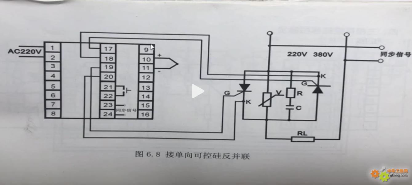

第一次见这种调压器
不走寻常路。

这个图应该只是说明这个控制器可以这样控制两个单向可控硅的组合使用
表示功能多吧

不就是1个双向可控硅分开2个吗?大功率场合很多这样搞。
