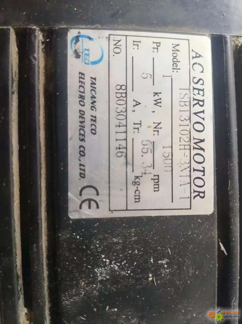

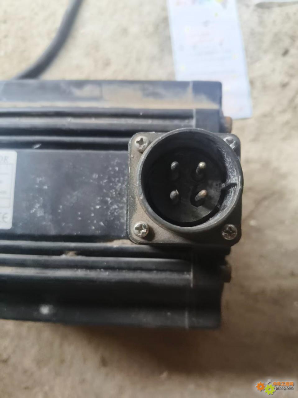

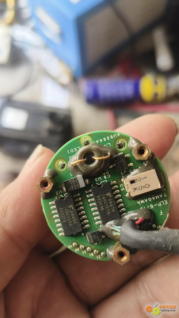

东元的。买来玩的,1kw的,应该是编码器坏了被丢弃了,我打开的时候编码器螺丝都没上。三相绕组测量没问题。想找个东西驱动他,三相混合步进驱动能驱动他吗?
另外找不到这款电机的说明书参数。有的大神,发一份谢谢

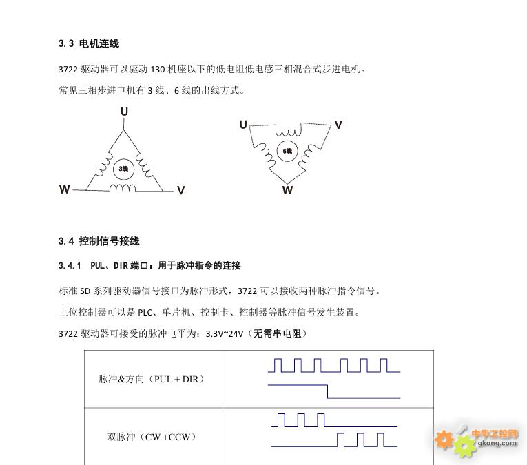

网上说可以找个能驱动同步电机变频器驱动他,我想用3722试试,因为以后想用在简单的位置控制上用着玩。谢谢

三相步进驱动没试过
普通变频器,我试过,是不行的
同步电机变频器应该是可以的,伺服电机本身就是同步电机

只能做普通的同步永磁电机用,对变频有要求
如果你能买个编码器换上去,重新校正就可以

清洗一下编码器,主要是码盘
