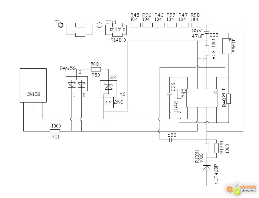

一台注塑机
刚开始只是几个小时偶尔掉动作
压力短时间消失
后来一开机做几个动作就出故障了
按伺服监控画面
显示主机和驱动器通讯丢包
于是更换232芯片 电容
CAN通讯芯片 开关电源 通讯线
生产了一个多小时无错误
刚回去半个小时不到
又坏了
查了一下伺服电机驱动器CAN通讯芯片
还和主板不一样
再网购芯片
更换以后频繁出现-H-C
查手册是风机故障
更换风机驱动三极管
上机直接无显示
再网购一大把电源周边分立元件
光耦 电容 二极管等等
一边查一遍画开关电源
还有配件没有到
几天时间
终于把电源管理芯片部分画了差不多了

为什么串联那么多电阻?是否电阻件还有其他电路?

回复 #6楼 YS-W
采用多个电阻串联分压而非单个电阻的原因在于:高压集中施加在单个电阻上时,因电阻表面可能存在污
垢、湿气等,当高压电阻距离过短时,易引发爬电现象,即电场强度超过空气的击穿场强,导致电阻表面产生电弧放电,进而引发打火,损坏电路元件甚至引发安全事故。而多个电阻串联分压可将高压分散到多个电阻上,每个电阻承受的电压降低,减小了爬电距离,降低了爬电危险。此外,串联电阻的分压作用还可为后续电路提供合
适的输入电压,实现电压的精确检测与处理。
变频器母线电压检测电路中电阻分压原理及作用。在变频器母线电压检测电路中,母线电压通常较高,例如三相380V输入时,母线电压可达537伏左右。若使用单个电阻进行分压,高压会集中施加在该电阻上。由于电阻表面可能存在污垢、湿气等,当高压电阻距离过短时,容易引发爬电现象,即电场强度超过空气的击穿场强,导致电阻表面产生电弧放电,进而引发打火,损坏电路元件甚至引发安全事故。采用多个电阻串联分压的方式,可将高压分散到多个电阻上,每个电阻承受的电压降低,从而减小了爬电距离,降低了爬电危险。具体来说,若母线电压为,远低于单个电阻承受的电压。此外,串联电阻的分压作用还可为后续电路提供合适的输入电压。例如,通过合理选择电阻阻值,可将母线电压分压至运算放大器或比较器的合适输入范围,实现电压的精确检测与处理。因此,多个电阻串联分压在变频器母线电压检测电路中起到了均压、降低爬电危险及提供合适输入
电压的重要作用。

回复 #6楼 YS-W
这个电路不完整,并且部分有错误
