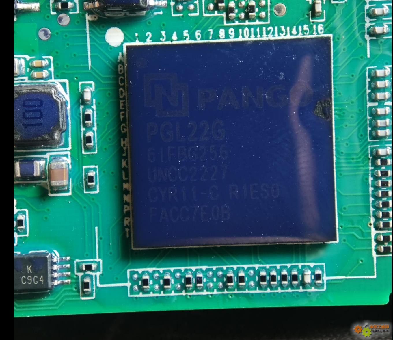

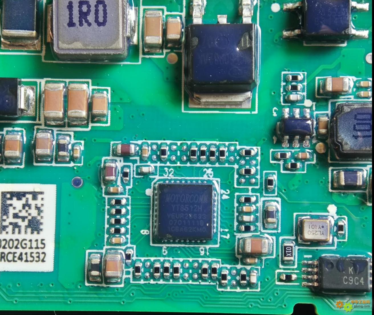

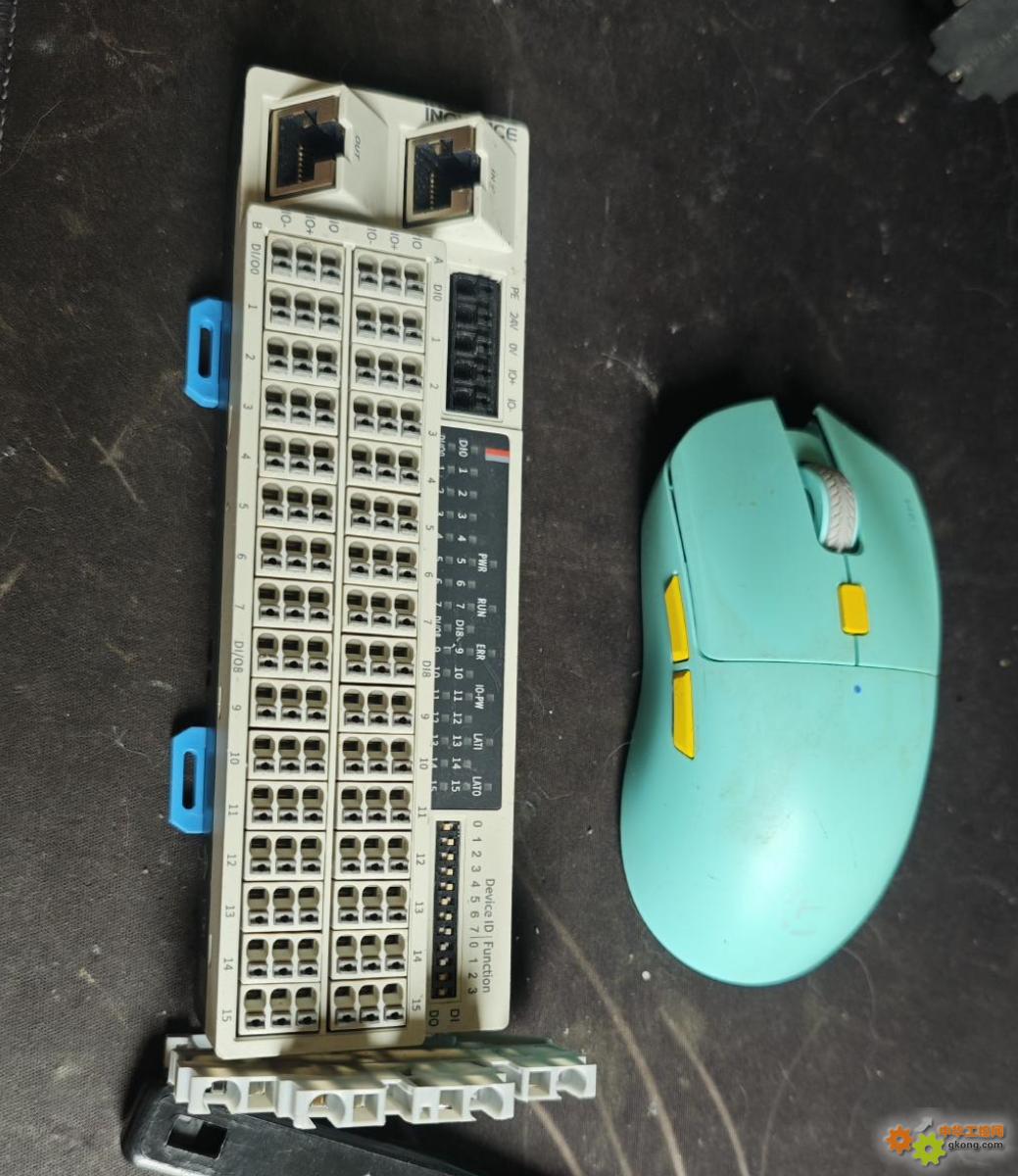

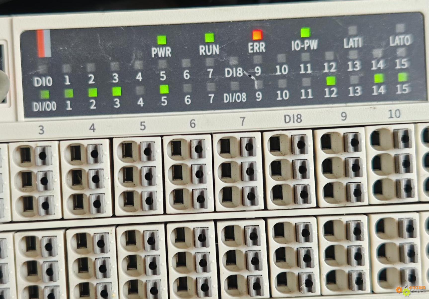

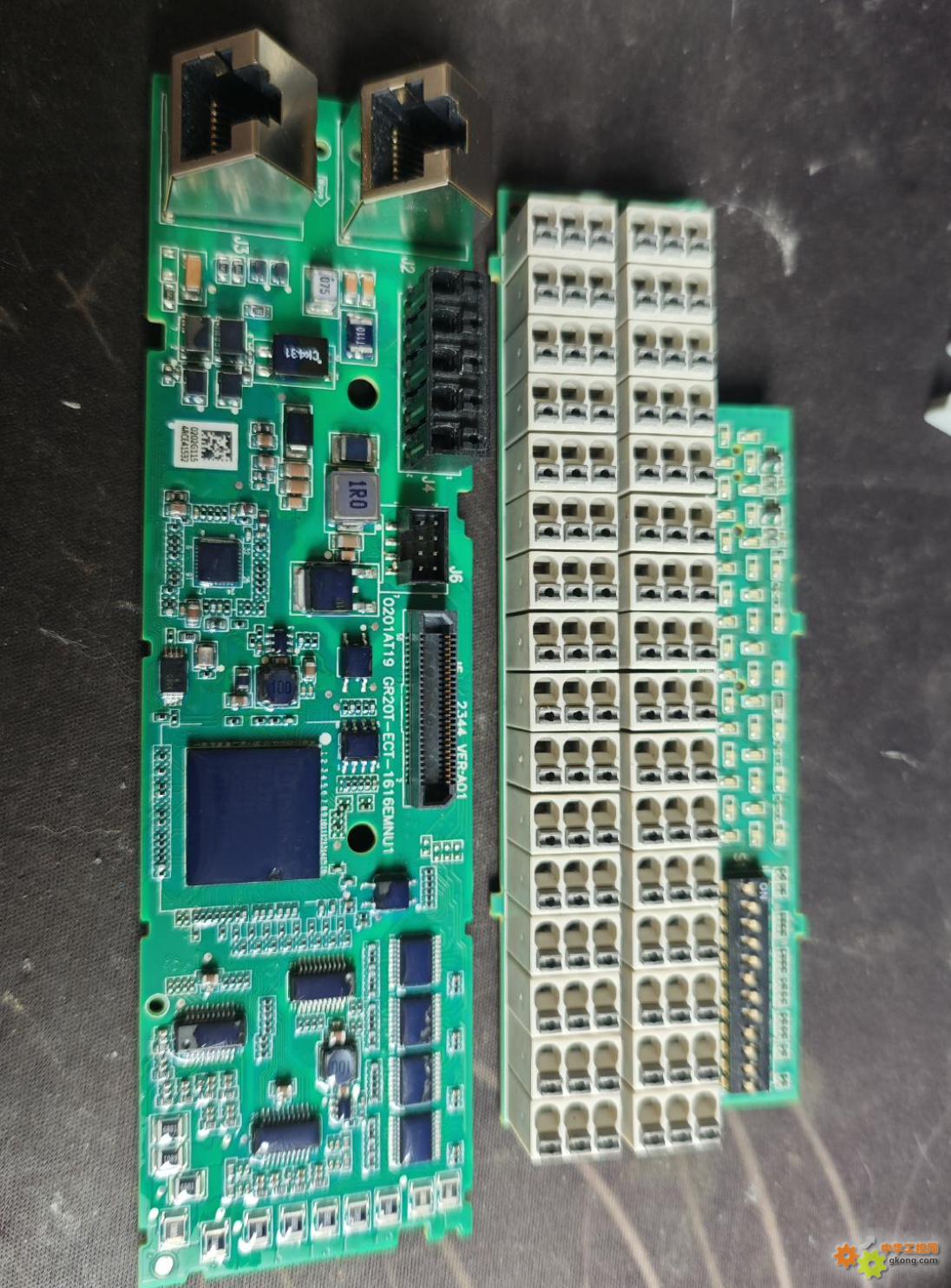

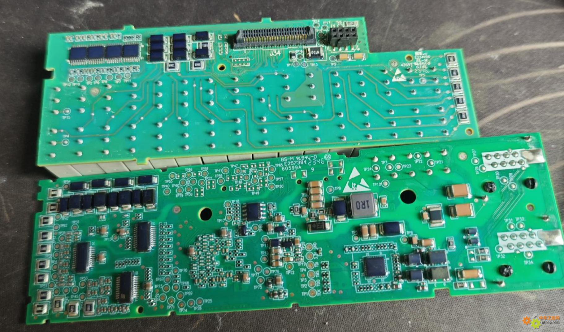

外观、拆解部分
功能亮点:
1,输出OUT可以配置成in,默认是OUT,通过 Function配置,拨码ON就把OUT变成IN了,4个拨码,负责OUT/4 8输出型号就控制8/4=2bit,16输出型号16/4=4bit
2,短路保护且有反馈<之前欧姆龙EIP远程IO模块见过>。
这个是在小黄鱼捡来测试的,感觉还行,
全文完!
