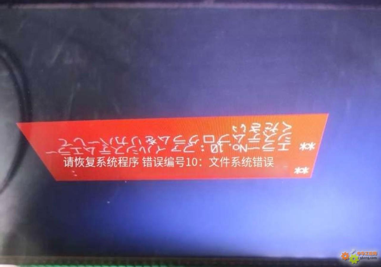

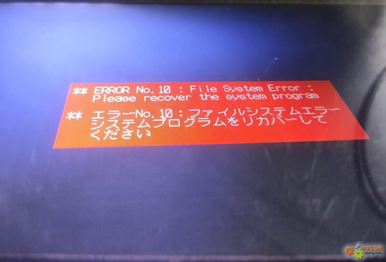

此屏使用有年头,遇到黑屏,经过维修,出现显示
系统程序与升级操作是一样的吗?
目前在等屏送来

英文提示,请覆盖系统程序,应该是有个操作步骤,恢复系统!

发表于:2026/8/1 21:04:37
回复 #2楼 bnnyygy
全新应用程序是要点功夫
只是少改程序,or copy设备,还是很不错的
少收到,通电没有这个画面显示
电脑没信息,PLC也连不上
找出曾经的CF卡,没反应
等他询问画面咋出来的~不会快递一下就没画了

我如果没记错,如果正常的屏,你不连接PLC通讯线,启动也是黑屏的,和普通国产屏不一样,一般提示通讯失败,它这个开机黑屏。

系统程序没有了?

感觉像是固件有问题了。

据传话,他是“短接”出来的此画面,……
等网购货,预计后天到,应该能用

通讯不了,在屏的右下角有“Connecting…”
程序安装成功,PLC连接成功
