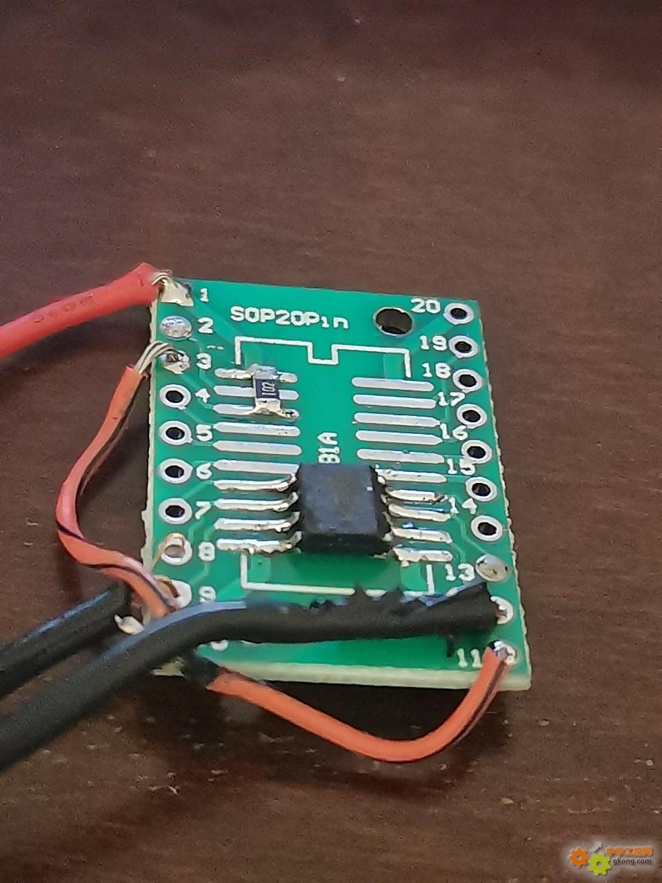

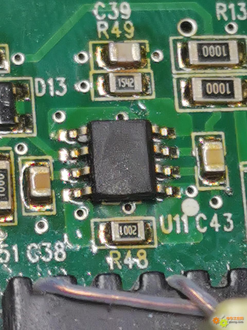

驱动器上的三防漆很顽固
酒精根本无济于事
电烙铁也无可奈何
其中一个芯片费了九牛二虎之力
影影绰绰看到431AC字样
网购了五片
今天一大早
找了一块PCB板焊上1K电阻
买的新的431AC芯片 把23 67脚全连上
串一个1K电阻到1 8脚
分别通电测试24V12V
输出REF电压
均为2.49V
然后把驱动器的芯片拆下来
重新焊到电路板上
测量结果和上面一致
说明板子上的芯片就是431AC
但是还有一块芯片
应该是电源
三防漆裹得严严实实
根本无从下手
麻烦大师帮我分析分析
依据周边元件布局和参数
应该是什么芯片

什么型号的伺服驱动?
用FLIR红外热像仪全天候监测天然气和VOC泄漏 让运营成本降低35%
3821
czhaii
855
1463
3821
作者的所有帖子(855)
2016/3/13
发表于:2026/7/31 12:33:49
IS300T030-C-EST伺服驱动器

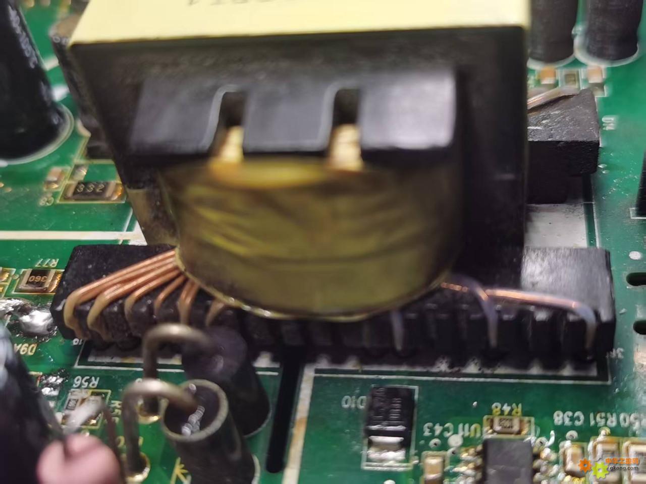

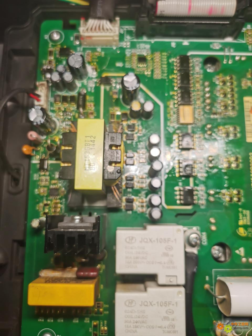

为什么不拍照全部?3842?

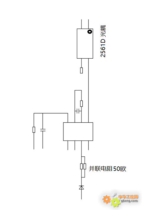

电源管理芯片引脚排列未知
没有拆下来 看不到丝印缺口
周边元器件大致这样排列
5或者1去光耦
23 或6 7并联电阻 电容

电源部分拍全点很难?

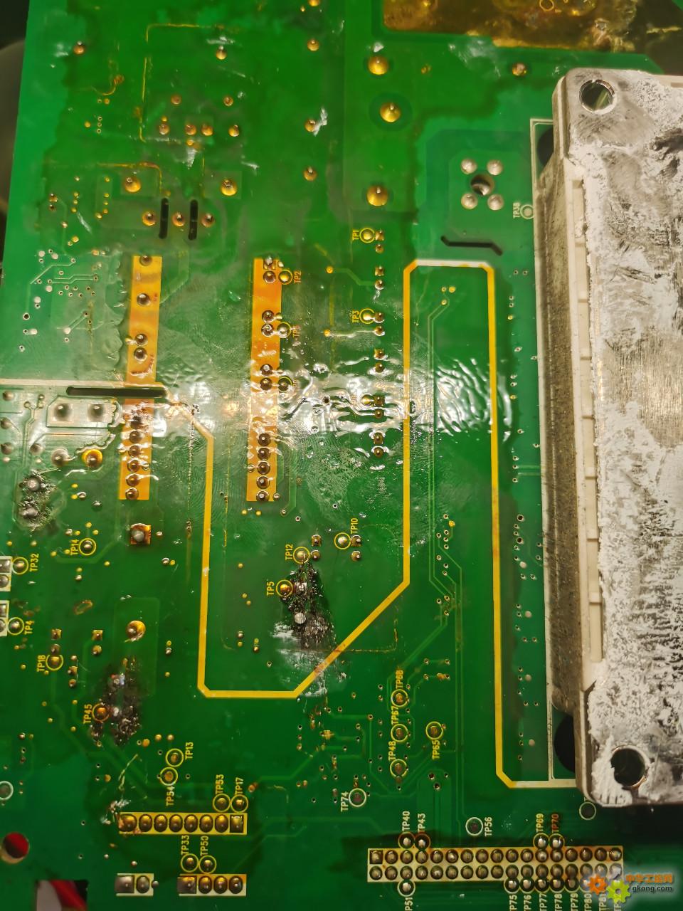

电源部分底层
电源管理芯片和常用的对不上
通电测试端子上有24V电压
换一下风扇驱动芯片和431AC
现在上电直接不启动了
连-H-C都不显示了
工作指示灯也不亮
说明CPU没工作
不至于换坏CPU工作电源

请对照实物核实一下对不对,1脚光耦,2脚地,3脚电流反馈,4脚振荡,5脚地,6脚栅极驱动输出,7脚电源,8脚基准
