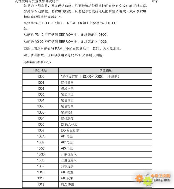

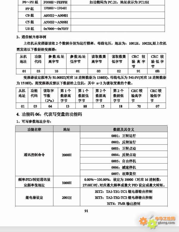

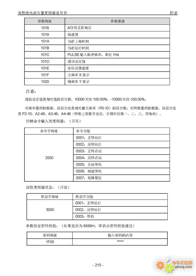

一个客户的一台机器金钟的变频器坏了,走的485通讯。暂时买不到同型号变频器。我看到麦克麦德变频器与金钟寄存器地址都一样。能否代换。各位大神有这样操作的吗?

频率设定不一样吧
上图是101D
下图是1000
控制命令地址是一样的,除非你的频率设定不是通讯的

频率设定寄存器地址不一样哦

以下是引用YXBK在2026/7/29 21:56:14的发言:
频率设定不一样吧
上图是101D
下图是1000
上一页(214页)写1000

回复 #4楼 877476825
地址一样,参数一样,那就没问题
