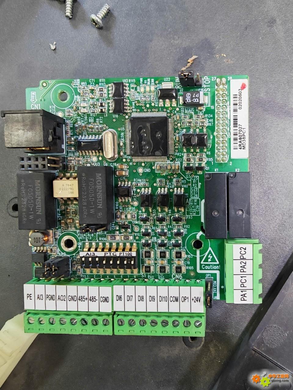

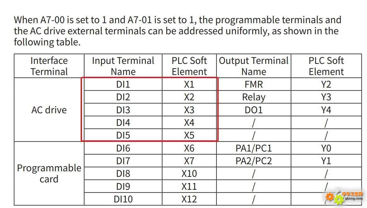

有人知道Inovance MD38pc1开发板的编程错误是什么吗?
