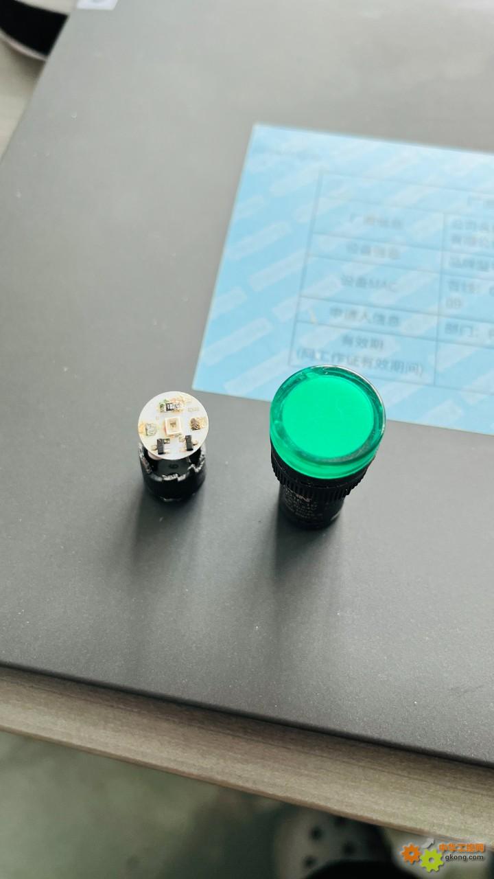

这个指示灯,非常常用的一款,电源AC/DC 24V
开关电源供电,用一段时间就坏,现在拆了看看,是怎么回事呢

电流调小点试试

LED的, 买质量好点的. 一般好的这种都是恒流的, 电压范围宽.

我用的施耐德的,指示灯,按钮,急停等,没见过电气损坏的,一般都是机械损坏,比如外力磕碰等等。

是不是电源有问题,我之前买的淘宝货也很耐用呀

貌似你的环境不太好,灯上面有什么?环境潮湿么?

看指示灯上的霉菌,感觉是环境的问题

改换AC/DC 36V 的指示灯,将其接到你的24V电源上,一样的发光,理论上亮度低一点,但看不出来,以前本人曾经这样用过。

环境差一点。质量再差一点。遇到一块了

自己焊个发光二极管上去算了
有些高亮的很亮很亮
