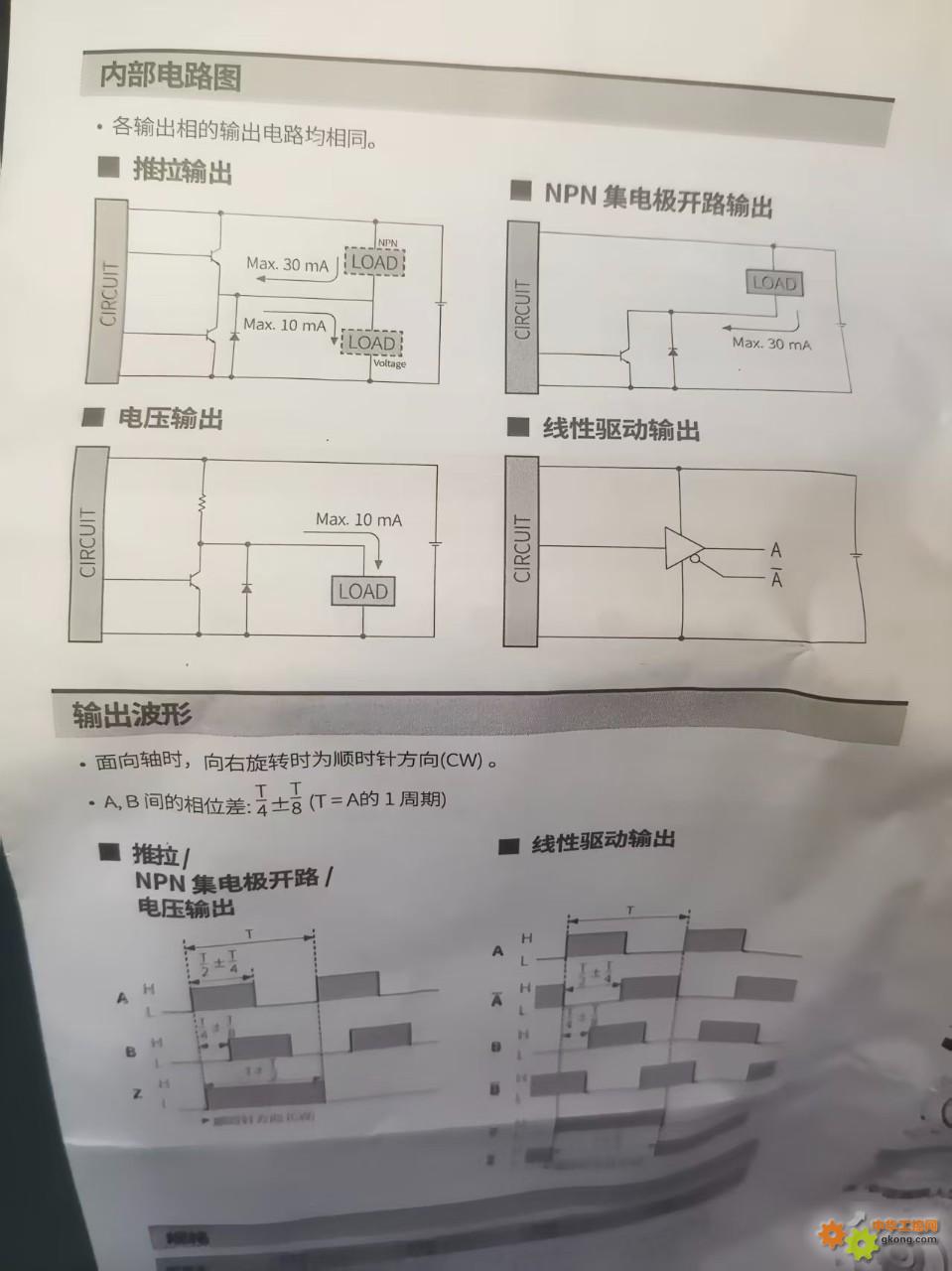

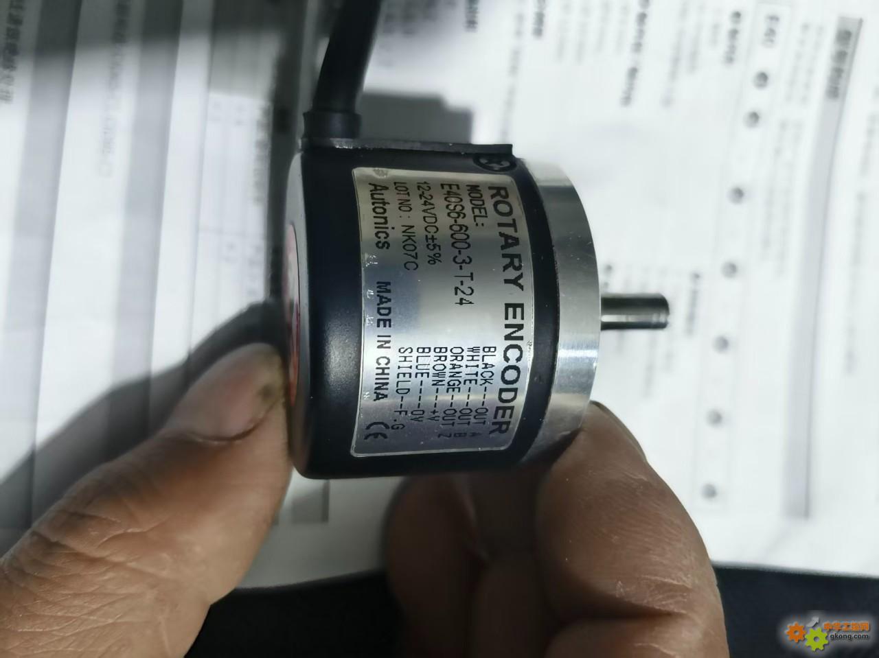

推拉输出,实测npn输入的三菱plc可以用。看电路图是不是也可以pnp输入的plc也可以用呢。谢谢各位大神

从图来看就PNP NPN 都可以

推拉输出: - 在+V和0V之间由两个晶体管回路构成的输出方式即为推拉输出方式。当输出信号为H时,上面的晶体管为ON,下面的晶体管为OFF。当
输出信号为L时,则上面的晶体管为OFF,下面的晶体管为ON。推
拉输出方式由于输出电流为两个方向(流入,流出)控制,输出阻
抗较低,波形不容易失真,也不易受到干扰的影响,当编码器的
连接线较长时,可使用此输出方式。
文本来自奥托尼克斯网站。
从文字理解来看,接NPN能用,但感觉容易受到干扰

推挽就是支持NPN和PNP

可以按NPNorPNP接入,只是PLC只接AorB还是A+B,or说PLC是否只持A+B

我这里用的A+B
