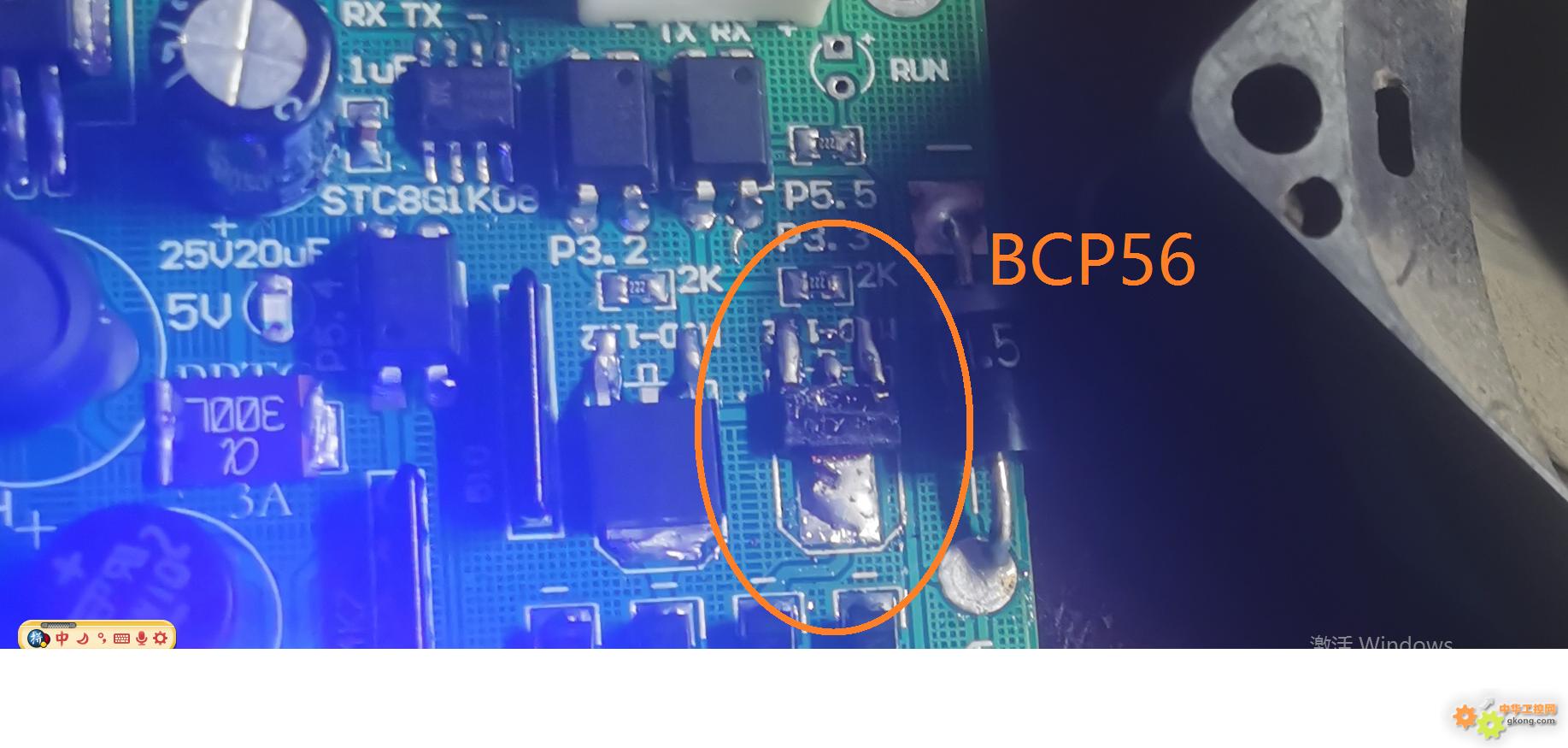

问题应该就在这一块
是24V电源带负载能力下降
还是驱动三极管问题
要换一下试试
主要是没有图纸

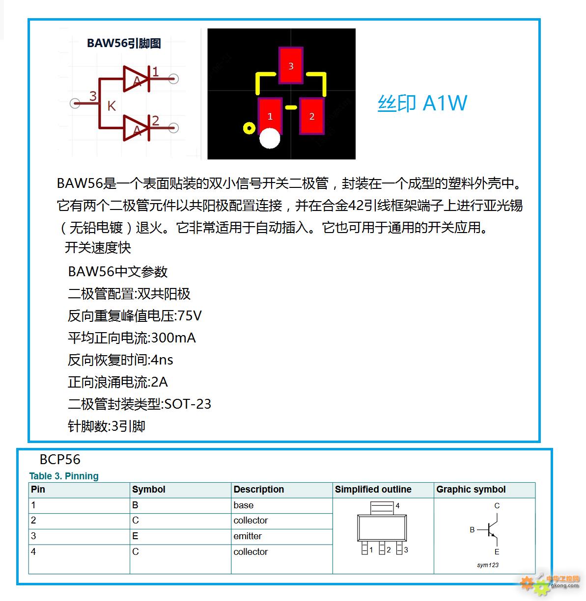

BAW56(丝印A1W)是一种开关二极管,具有高开关速度,应用于电子设备的开关电路、检波电路、高频整流电路及保护电路,例如用于电路IC接口旁的限幅、信号抑制传导抗干扰,以及ESD保护、极性反转保护和感性负载保护等。 该器件常见于SOT-23封装,为双共阳极配置,属于小信号类型。关键参数通常包括反向耐压70V至85V、正向电流200mA至250mA、正向压降1.25V和反向恢复时间4ns至6ns,具体数值可能因制造商和具体型号而异。
BCP56是一款NPN型硅中功率双极晶体管,属于分离式半导体器件。该器件采用表面贴装技术,标准封装形式为SOT-223(含3引线+接片),同时支持SC-73和TO-261封装。应用包括信号放大、开关电路及音频频率(AF)驱动器输出级。
该晶体管最大集电极电流为1A(部分型号可达1.2A),集电极-发射极击穿电压80V,集电极-基极电压100V。直流电流增益(hFE)范围覆盖25-250,最低值在25(VCE=2V,IC=500mA)至63(VCE=2V,IC=150mA)之间,具体数值随测试条件变化。器件最大功率损耗为1.5W,工作温度范围-65℃至+150℃。其特性包含低集电极-发射极饱和电压(典型值0.5V)。

3825
czhaii
文章数:856
年度积分:1467
历史总积分:3825
注册时间:2016/3/13
发表于:2026/7/28 12:04:47
把BCP56替换我原来板子上的MJD122
BAW56焊在电路板反面续流
通电驱动两个原装风机
一点问题也没有
看来问题有可能出在24V电源上
