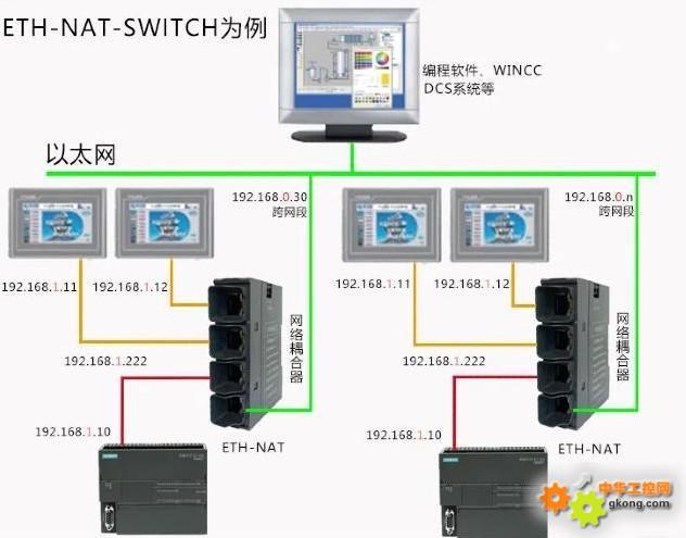

网段隔离器(网络耦合器)适用于生产网络对 PLC、HMI、CNC、DCS、MES等网络通讯和数据采集,兼有跨网段隔离和IP转换的功能。
车间多个设备,如果具有相同的IP地址,则可以转换成不同的IP地址;如果车间多个设备有在不同网段的IP地址,则可以统一成同一网段的IP地址,进行设备(PLC、CNC)的在线编程、数据采集、远程管理等各种跨网段访问。
应用场景:
解决新购置设备IP不能修改,而无法接入网络问题
通过NAT转换,解决不同网段的设备无法通信的问题
通过IP重命名,实现生产网络的IP统一规划和管理问题
通过IP重命名,解决隐藏设备真实IP,防止网络攻击问题
通过防火墙网段隔离和端口限制,有效提抗网络干扰和攻击能力
