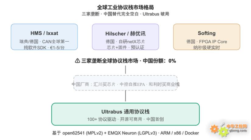

先看格局
三家独大:谁在垄断?

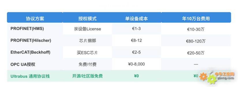

协议栈授权费用到底有多贵?
注意:以上只是协议栈本身的费用,还不算工程师集成、认证测试、维护升级等隐形成本。
