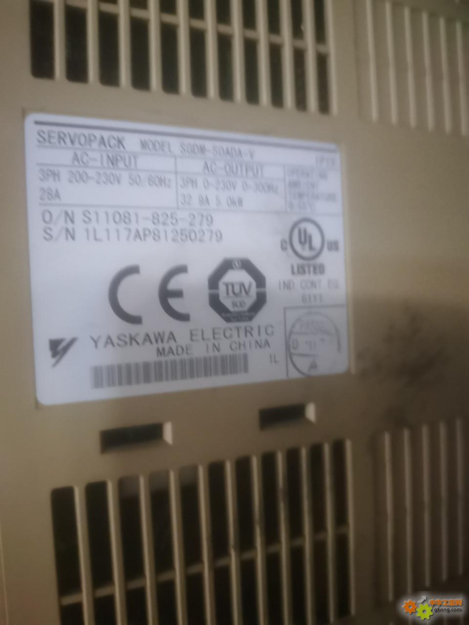

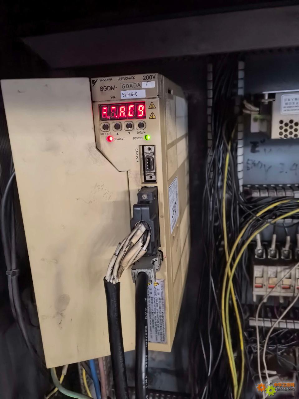

发表于:2026/7/26 16:16:21

安川伺服报警C90(AC9)报警对应解决处理方法
一、安川伺服报警C90(AC9)报警原因分析:
1、编码器线缆断线或者编码器插头制作工艺不良(新机报警也有接线错误的情况);
2、伺服驱动器本身故障
3、环境干扰,接不良造成:如工作环境有大功率高频干扰设备(变压器,变频器)
4、伺服电机编码器反馈单元故障。
二、对应解决处理方法:
1、检查编码器线缆是否好的,仔细检查编码线插头、焊接点及线缆引脚排列是否正常;
2、如果没发现线和插头问题,再排除编码器线缆的受干扰问题,请把编码线与其它线(动力线缆)分开;
3、线是好的干扰问题也解决了,更换一条新的编码器线试下,更换后未见报警出现,后续还需跟踪1-2天;
4、更换了编码器线报警还不能消除,那就把电机更换一个上电试试看,更换后报警消除,故障的电机拿去维修中心检测;
5、如果更换了电机报警还不能消除,那就把驱动器拿去检测。

AC9是编码器故障,检查电机编码器,编码器线,以及驱动器的编码器接口

还是先最简单的搞,换条编码器线。不行再查电机编码器和驱动。
