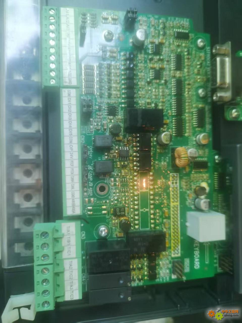

查了好几天的注塑机控制
确定CAN通讯中断
刚开始机器时好时不好
更换了232芯片 0.1电容
CAN通讯芯片以后
波形比较规整了

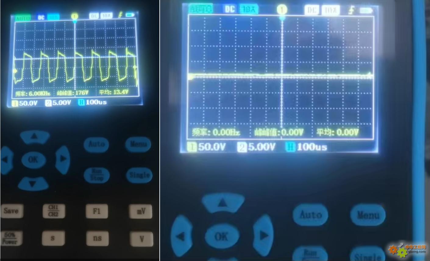

但是运行一段时间以后,
示波器测量主机和伺服驱动器
出现故障的时候
波形就变成一条直线了
一秒钟不到
波形又继续产生
不管是自动还是手动
都是这种情况

232和can有影响吗?我印象中各走各的

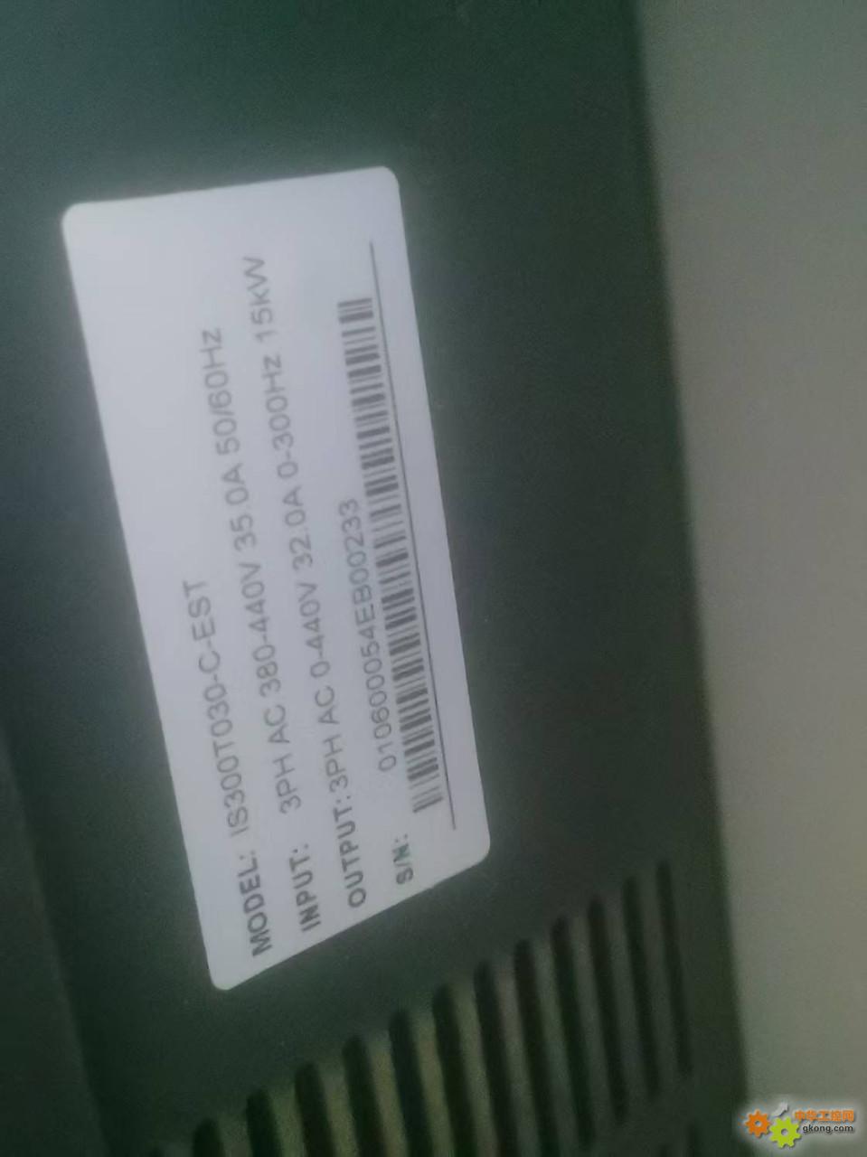

估计CAN是和驱动器通讯
查了一下手册
报HC 风机损坏或堵转
拆下来两个小风机
其中一个风叶有点紧
买了两个
去年也是高温天出故障
用了一年了
