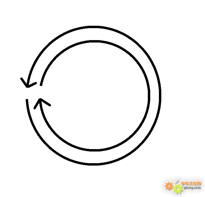

如果采取油马达,达到5--10吨推拉力。
将旋转带动齿轮一个顺时针,一个逆时针,
再转换成直线运动,
一个向里,一个向外,
200mS时间左右,移动10-20mm
优点不漏油,位置可控。

普通油泵和电磁阀确实不好控制,
伺服电机流量及压力控制加编码器就不一样了。

一大早算了一下
扭矩和排量也行不通

中空双油缸漏油
控制精度低
考虑替代方案
似乎都行不通
只能改进密封圈了

回复 #7楼 YS-W
不锈钢波纹管

czhaii
在
2026/7/27 11:51:57
不锈钢波纹管
应该还是6月份发贴普通液压系统改造成液压伺服电机的那个吧
这种打波机技术应该很成熟了吧
大家一起学习
