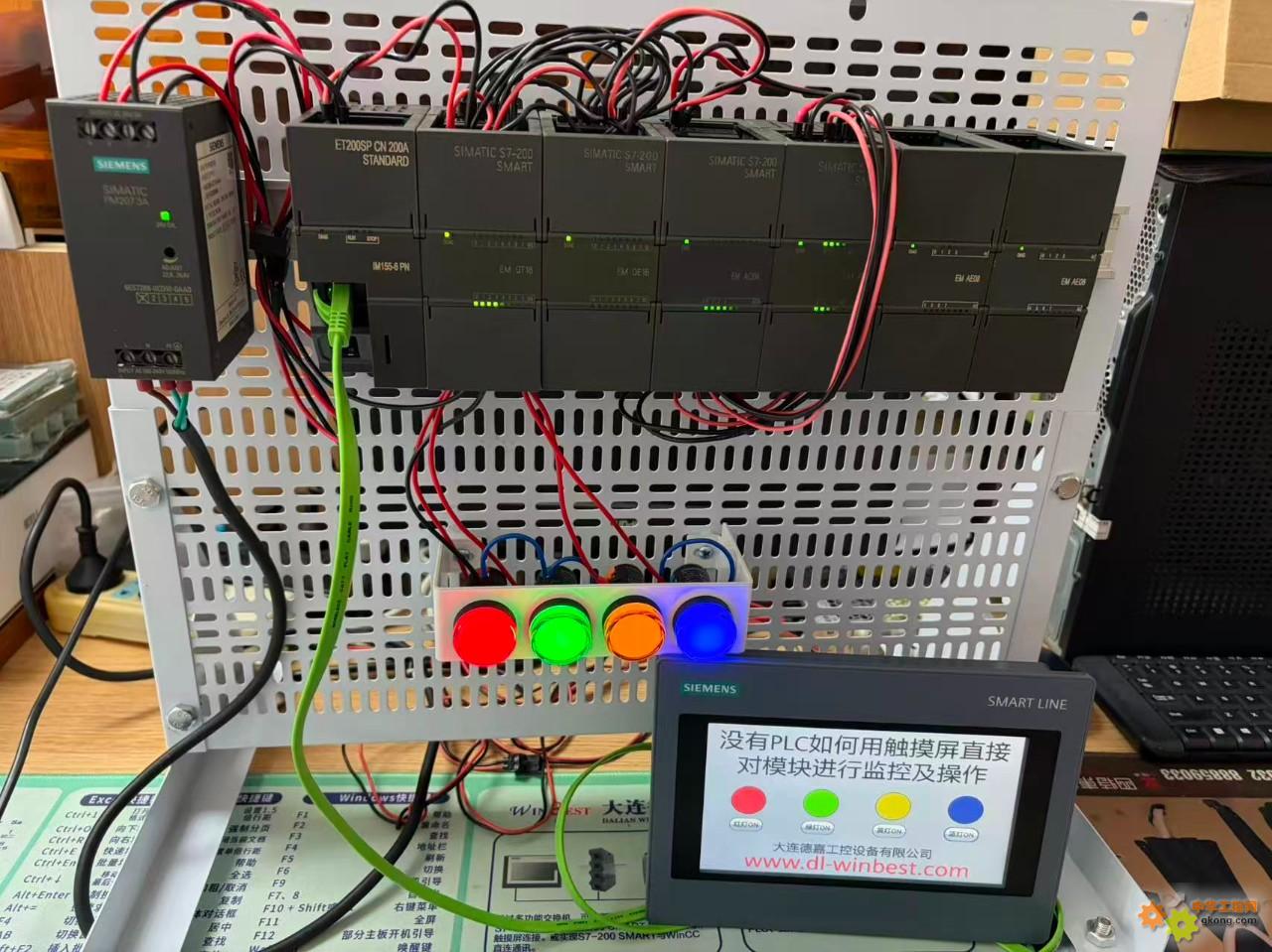

对于触摸屏需要简单采集数字量/模拟量信号的数据信息,一般方案是通过PLC,PLC做数据处理,然后触摸屏在和PLC通讯,我们演示smart io模块EM AT04,其中1路接了J型温度传感器,想要直接把数据通过SMART LINE触摸屏读出,中间不需要PLC,能够解决吗?
答案是可以的,您可以使用德嘉ET200SP CN接口模块,内置s7-300TCP协议及modbustcp协议,触摸屏可直接使用这两种协议驱动来读取接口模块数据,接口模块后面可以最多挂接12个SMART IO模块,设置简单无需接入第三方软件,通讯稳定,购置成本低。
以下为实例读取,可供参考
