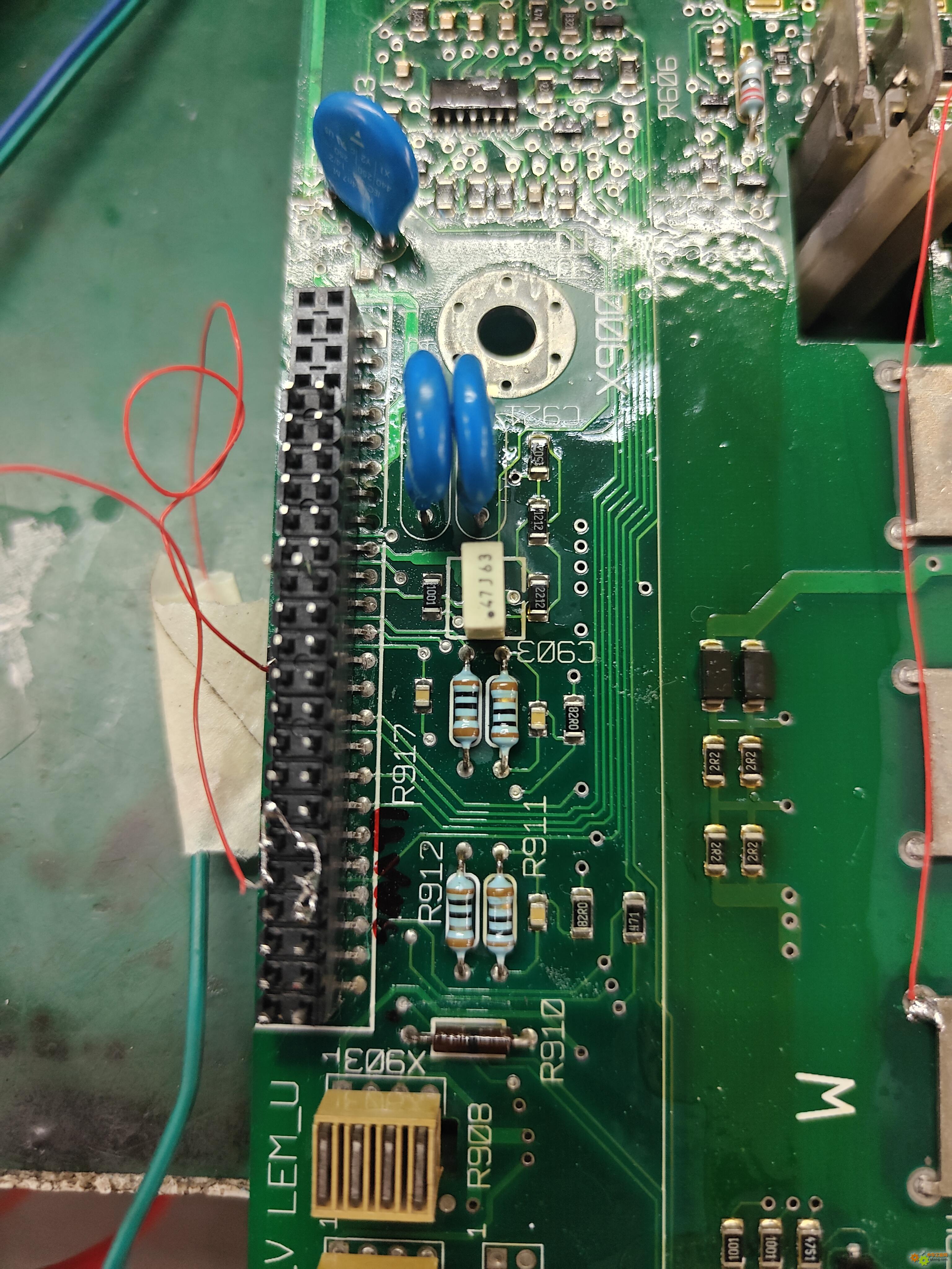

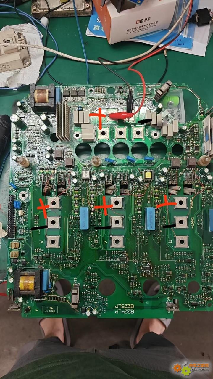

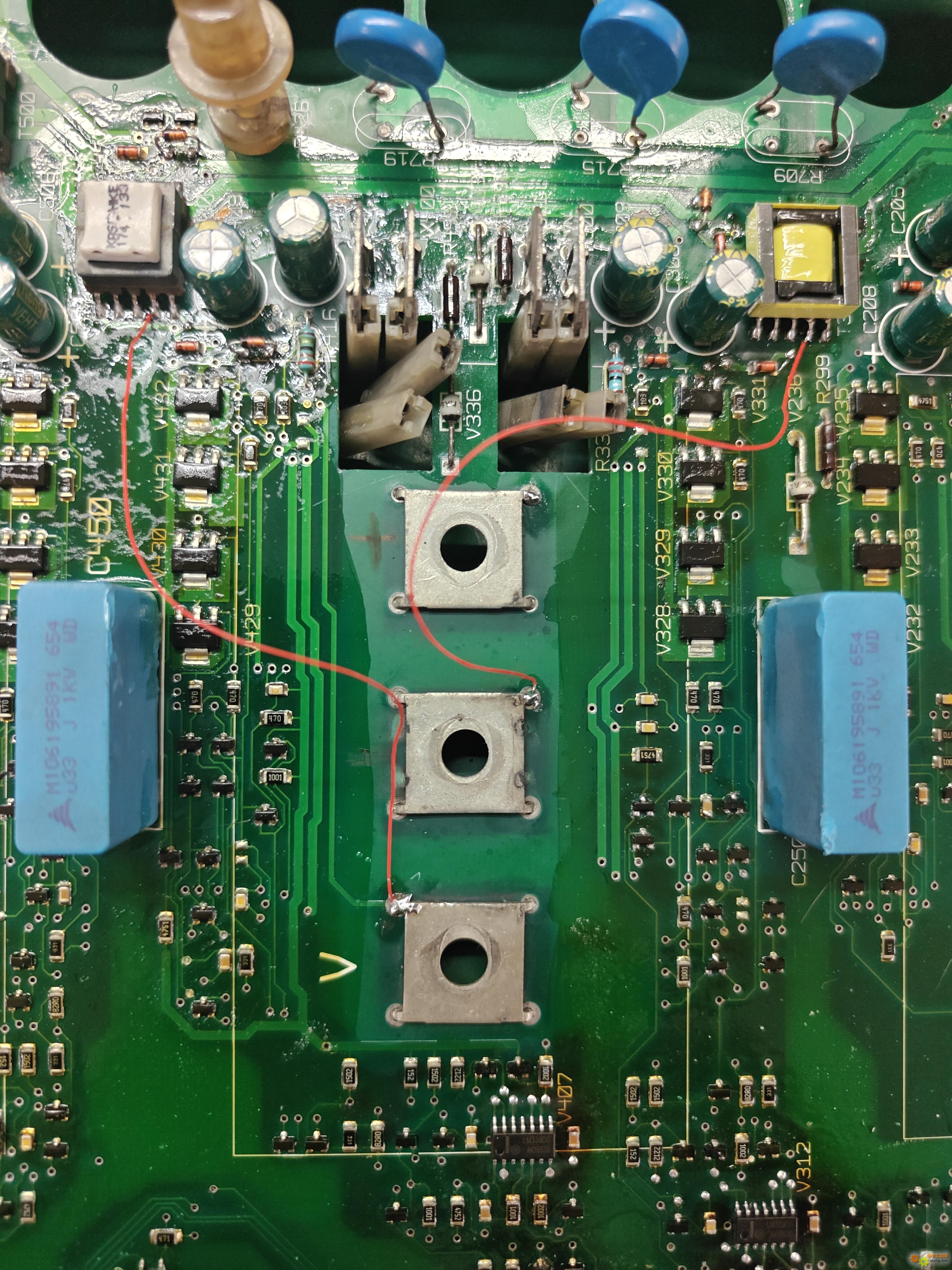

现在把每路的e个各自的变压器地短接了。,igbt  pn和整流是链接的。有高压。不能短路到一起。有偿的

回复 #2楼 qzuserzbMDDV
光耦驱动接的5v和开关,只要驱动能输出高电平就行了。现在都是负6.1v

回复 #3楼 qzuserzbMDDV
oc不需要屏蔽,信号发生器接光耦原边,ge就会有波形
