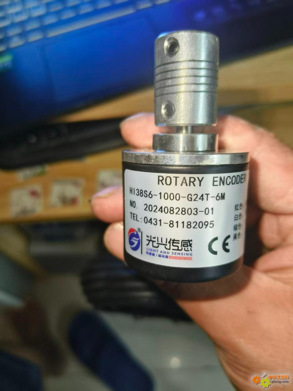

发表于:2026/7/23 17:25:19
图纸产品型号没说清楚,T代表什么?
最后一图是它的

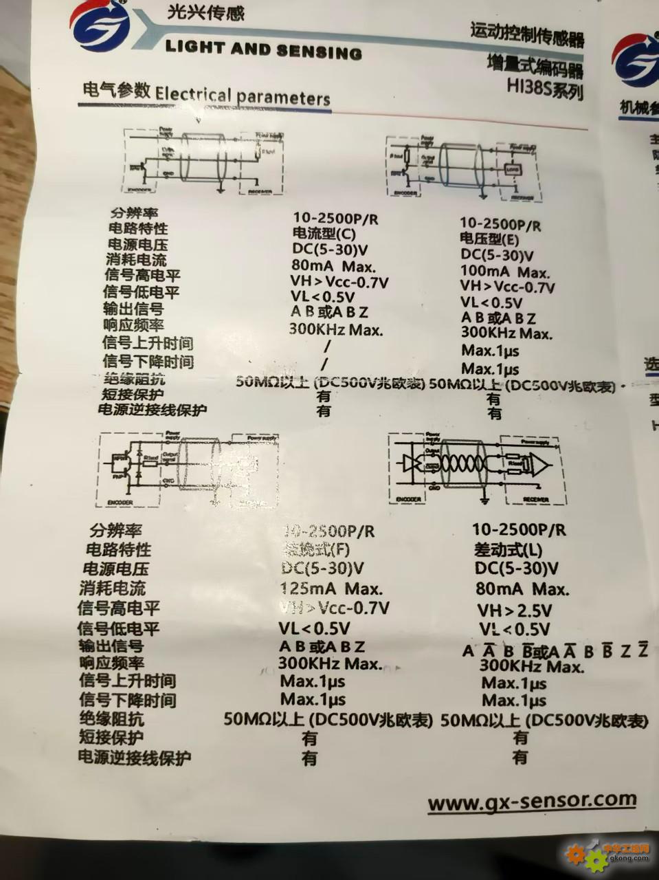

发表于:2026/7/23 18:55:07
你这手册是不是这款编码器的?好多都对不上的,我记得差分一般用的5V,三菱FX1S没法直接用差分信号,需要转接板

发表于:2026/7/23 19:20:11
这是官网资料,不清楚这个驱动器输出是什么意思
豆包的理解是伺服驱动器的输出,显然不对

发表于:2026/7/23 20:00:11
T型驱动器输出,应该是可以,因为它的工作电压在8-24V之间。你可以接上电源转动时测量一下输出的电压是多少?

发表于:2026/7/23 21:46:19
国产的便宜货吧?打电话问一下

发表于:2026/7/24 8:43:50
差分信号不能直接用,需要转换成集电极开路信号后可以直接在FX1S FX1N上使用;
