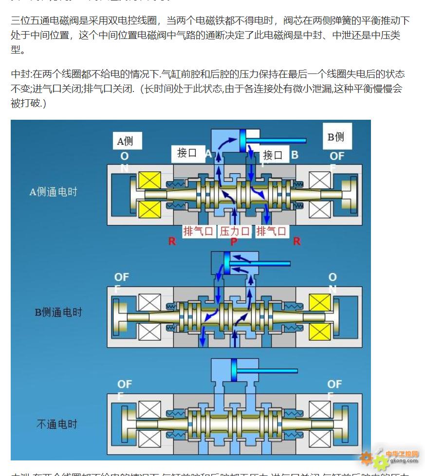

看了两次,愣是没看太明白
意思是 气缸第一次动作,从原点到终点,速度很快,
让它回来,然后再然它从原点到终点,速度就正常了?
气缸是水平放置还是垂直放置的?
电磁阀只负责给A/B通气,至于速度,不是还有节流阀吗,气动一般都会加吧,
~~~~~~猜想啊,第一次启动,气缸里面的气应该漏了,不管是气缸也好,电磁阀也好,应该都有微漏,相当于AB两边内部都没啥气压了。
第二次热启动,换向的时候,气缸内部另一侧内部有一定的气压,排气要经过阀岛消音器,给气就会有一定的阻力,速度就是调整好的速度。
办法啊,我没遇到过,客户也没提过这个问题,

我觉得是线圈突然得电导致的,跟电磁阀漏气无关。

遇到过,就是隔一段时间不用,然后再用的时候,第一次气缸动作速度很快,后面就又正常了。个人感觉和电磁阀有关。
