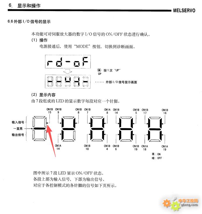

买了个新的驱动器是三菱MR-J2S-60A脉冲型的老型号,第一次设置完上电实验没问题,一切正常。再也没用过时间过了一年了都出保修期了,再次使用通电显示AL-E6(急停断开)。反复确认急停开关没问题,再常闭位置导通,确认接线到伺服输入端插头端子也没问题,通路。插头也换过就是没法消除这个故障。说明书说故障排除后重新上电故障就会消除,大家给分析下难道驱动器内部电路坏了?怎样确认?

监视一下驱动器输入状态,如CN1B 10脚和15脚确实短接,图中箭头处应该亮起

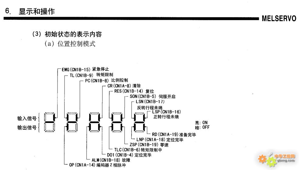

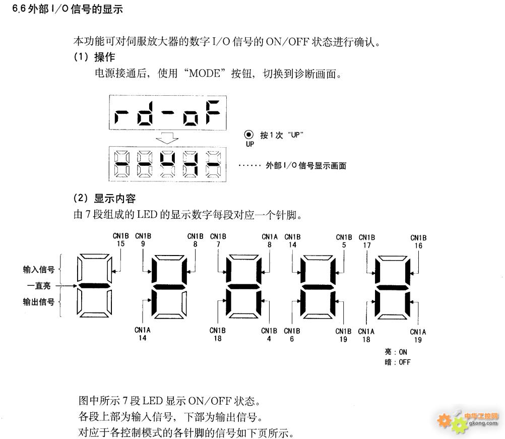

看看输入状态到底有没有接通

感谢各位的提示,终于找到原因了,是在拆装过程中将使用内部电源的条件VDD与COM端子的短接线断开了。现在正常了,看手册接线没想到跟这个还有关系。
