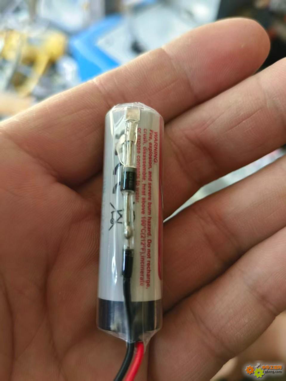

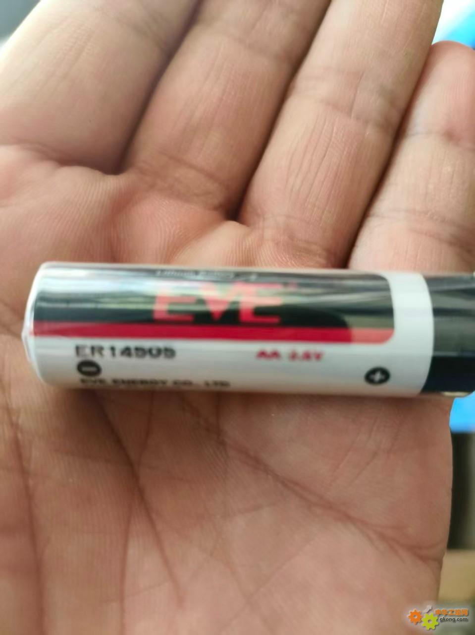

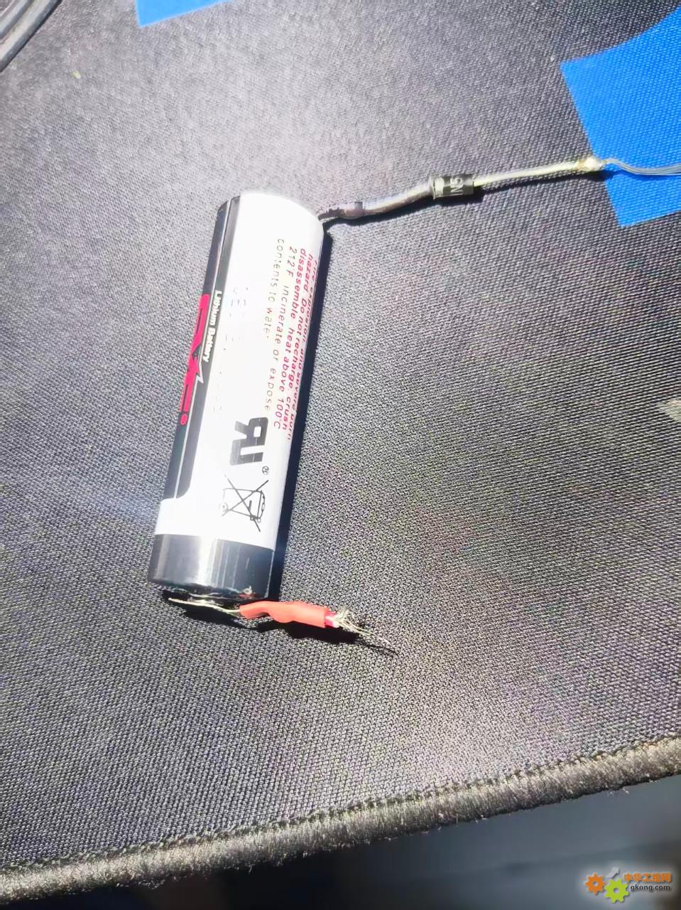

汇川SV630A编码器电池ER14505.2700MA
。负极串IN5819二极管
[此贴子已经被作者于2026/7/22 9:24:42编辑过]

肖特基势垒二极管 常用作 防止电流反灌(防反接保护)
为啥串在负极。不串在正极
为啥串在负极。不串在正极
不是一回事吗?单相导通就行。
