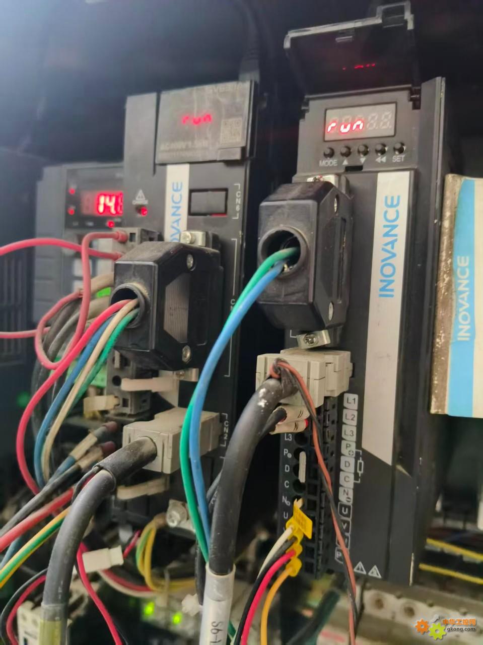

汇川伺服报警,触摸屏报警滚动条一闪而过。无规律设备停机。连忙跑去伺服驱动器旁驱动器仍是run,使能状态。各位大神有遇到过的吗?怀疑是干扰,测量伺服地线对钢结构柱子(电源没有地线)7.85v。自己做了个地线。试机一个小时,没问题。昨天上午修的,到现在客户没再打电话过来,应该没再报警停机

630么?把自动复位关了看看,或者用通讯线边电脑,读取下状态

是的630A,怀疑是干扰。现在几天了,没打电话应该是好了

应该可以用软件读取一下历史故障,根据故障再判断处理。
不过客户没打电话就OK
