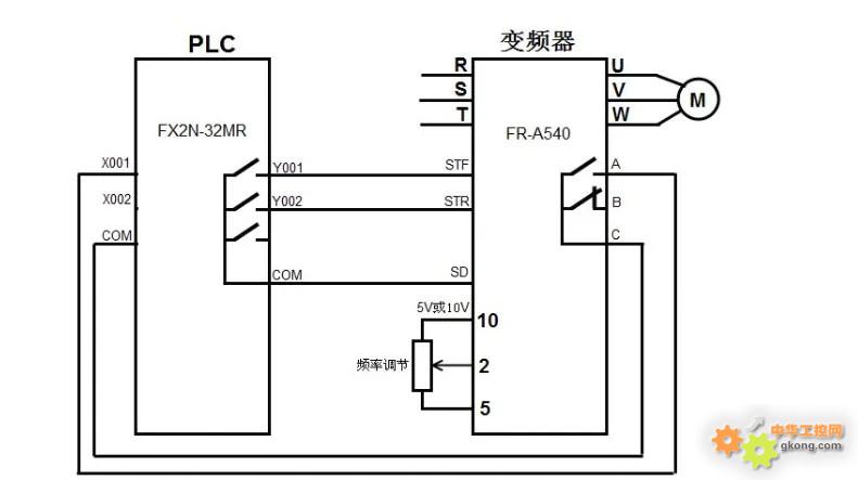

三菱PLC的“Y1"输出直控变频器,想让Y1再控制一个中继,该怎么接线?

各位师傅大家好,三菱PLC的“Y1"(PNP型)输出直控变频器,想让Y0再控制一个中继,该怎么接线?有没有师傅同行的指导一下?要不要再加一个24VDC电源板?谢谢

两种方式,1用变频器的内部电源,中继一端接PC,另一端接STF.2中继一端接外部电源的正,另一端接Y000.外部电源的负端和变频器的负端相接。
不管哪种方式,继电器尽量小,必须是直流的,中继两瓶并一个二极管

用Y0控制中继,中继可以有好几路,可以分别控制你要控制的设备!

Y0目前没接东西?再控制个继电器?可以的

YO 控制两个中继,再分配两个中继的功能

看你这个图,Y0、Y1、Y2是共公共端的,Y1与Y2接的变频器,Y0又接继电器
外加电源的话负极要接SD端,正极接继电器线圈的一端,另一端接Y0

标准的做法是增加中间继电器

Y0接中继,SD和STF接中继触点的两端

24V接PLC的com端,Y0,Y1接中继的14脚,0V接中继的13脚,SD和STF接中继的两端
