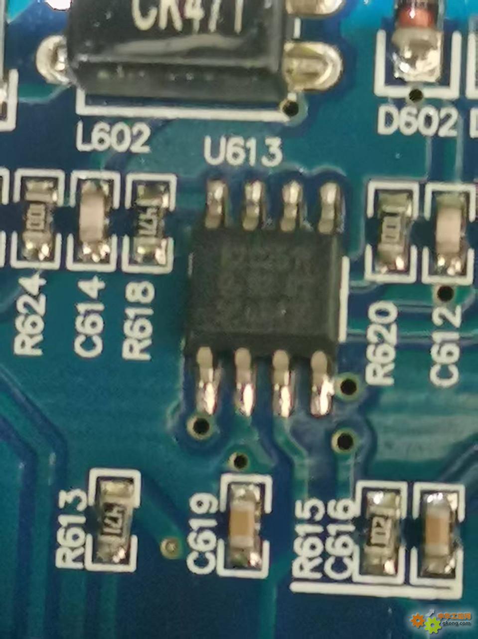

买了82C251Y
静止状态问题不大
一开自动动作就停顿
通讯失灵
查了一下CAN通讯线问题不大

SJA1000也是有可能的

CAN芯片都是基本是通用的,脚位相同,区别就只有电压和通讯速率

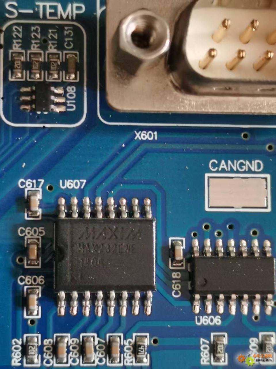

是82C251Y,
网购运费1块钱
还给我发的顺丰
我再查一下周边还是其他元器件是否有备用的
找到一根通讯线
换好芯片下周去测试

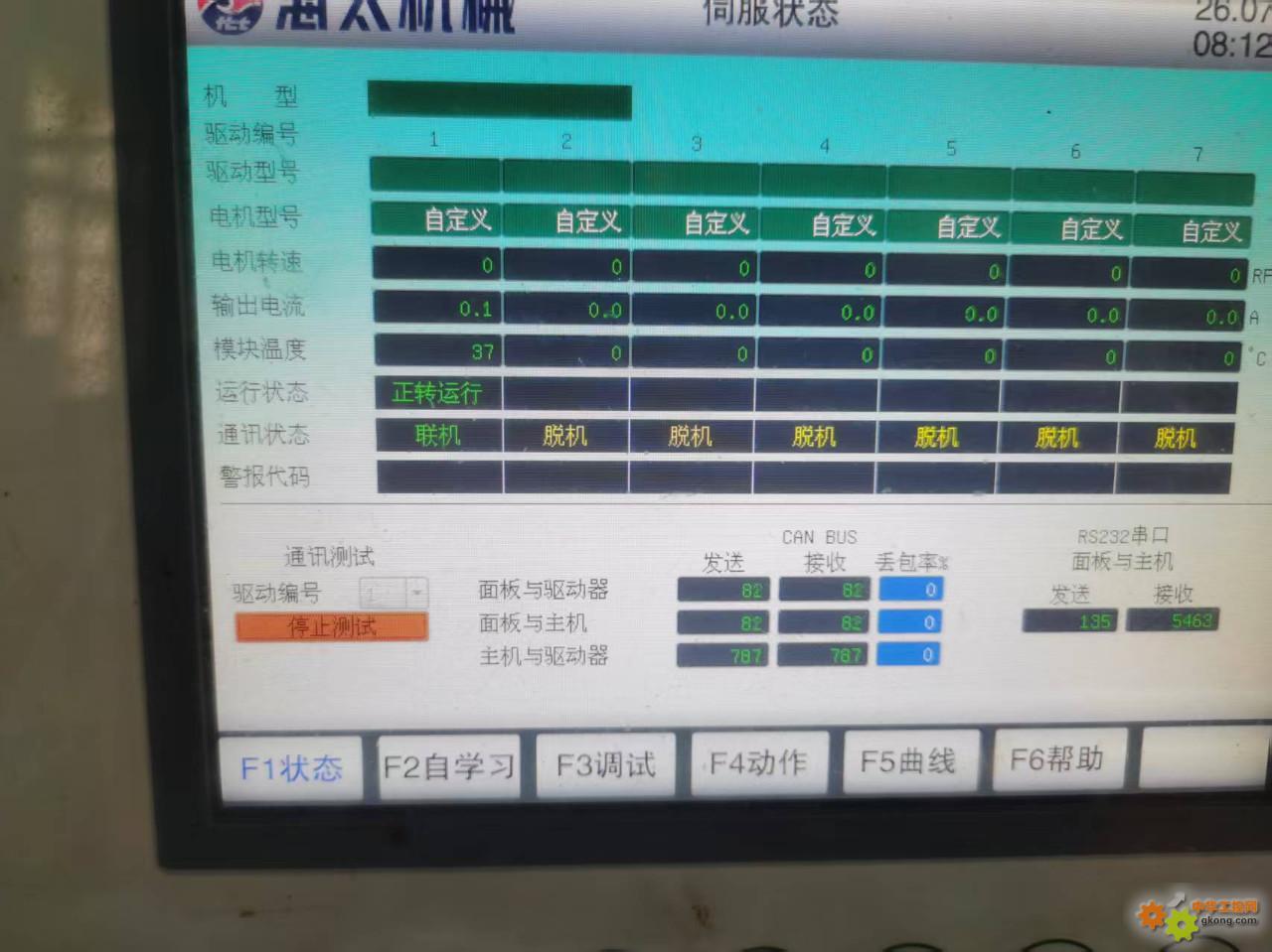

注塑机,去年时断时续坏,
折腾了两三次,到前几天又坏了。
通讯异常,汇川液压伺服驱动器报-H-C故障。
面板和主机换了232 82C251Y通讯芯片。
就驱动器TJA1051没有换。
昨天上午前一个小时做得挺稳当。
跑了二十多分钟,故障又出现了。
挺折磨人的。
估计下次去,要换前面一台机的主板,面板,驱动器控制板测试。

检查电缆,插头焊点,尝试修改波特率,线路干扰等,当然也有可能是其他设备带来的问题。
