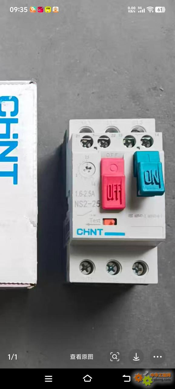

发表于:2026/7/16 13:33:34
1,1KW
的电动机,用钳表测量最大电流2.36a。选1.6-2.5a的电动机保护断路器还是选2.5-4a的.

1.1KW电机的额定电流不会超过2.5
应该选1.6-2.5

断路器的正常设定值应该是2.5左右,随便选哪个都可以

我喜欢2.5--4a的。价格一样。还留点余量

1.6-2.5的最保险

选择电动机保护器看的是电动机的额定电流,不是钳形表测出来的电流。

因为电机启动会有冲击电流,为了防止断路器误跳闸,断路器得留有余量,一般选电机额定电流的1.25-1.5倍,即1.5*1.1*2=3.3A,所以选2.5-4A的

2.5-4A的,按照1.1KW的额定电流选大
