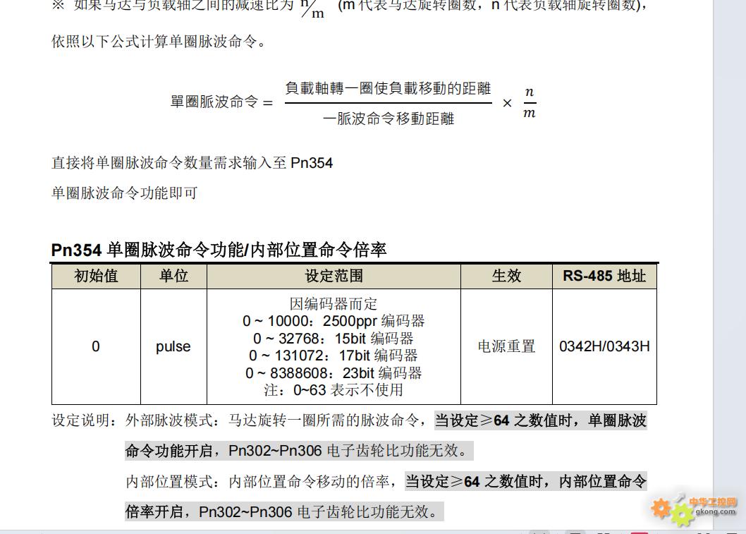

PN354大于等于64时,电子齿轮比无效。我现在算的都大于64

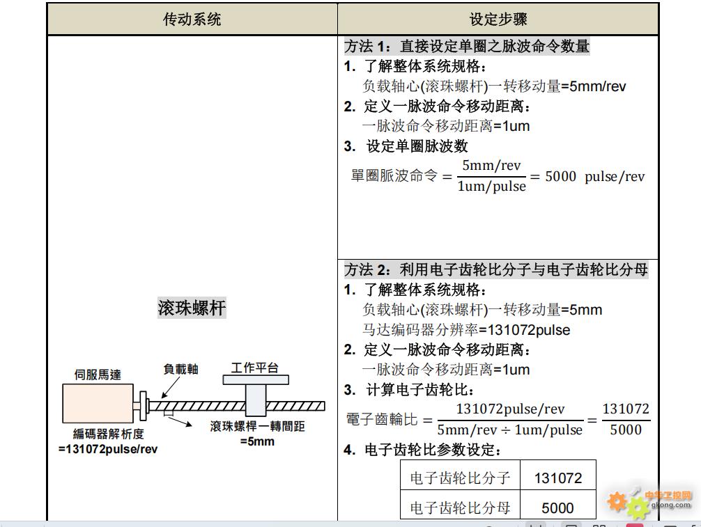

131072个脉冲一圈,一圈螺杆走5mm。一个脉冲走5÷131072.
这个1脉波命令距离走1um。从哪里来的。谢谢大神。比如我现在没有减速箱,131072个脉冲一圈,一圈螺杆走5mm。单圈脉波命令数量直接填写
131072。就行了吧。不用考虑电子齿轮比了吧。谢谢各位大神。说明书上传不上去,

重要的设定单圈脉冲数,这个确定了,可以不用电子齿轮比了
应该是单圈脉波数设定5000
这个的意思就是PLC发5000个脉冲,电机转动一圈
电机直连螺杆的,螺杆一圈走5MM,然后5MM/5000个脉冲=0.001mm ,也就是1um
反过来就是PLC发1个脉冲的话,螺杆走1um,也就是所谓的精确度是1um
如果转螺杆一圈走3MM,那就设定为3000
但如果加了10比的减速机,还是5MM的螺杆,那就要设为500

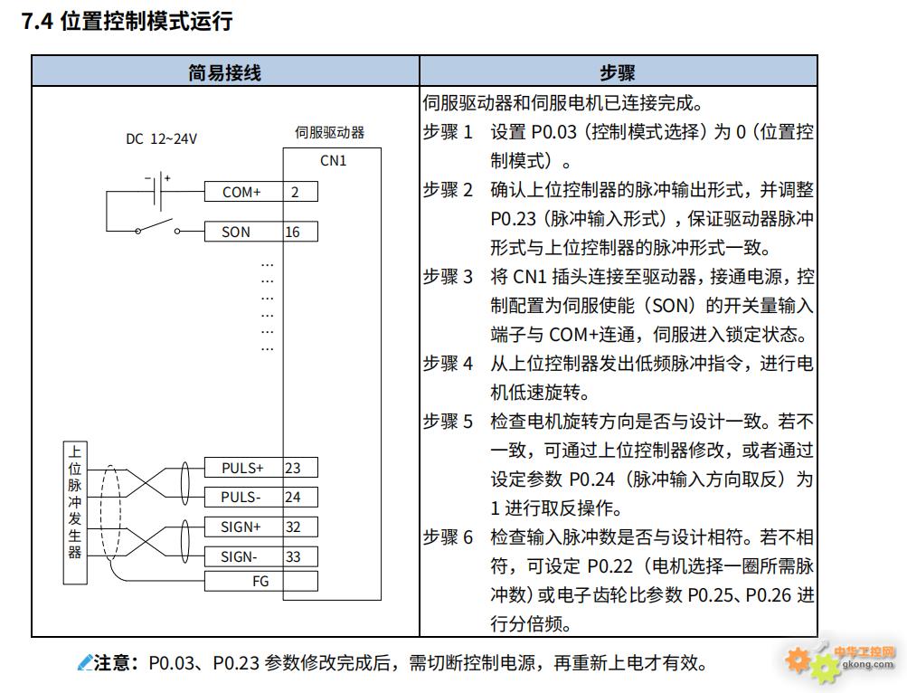

你伺服有P0.22参数,可设1圈脉冲数,为什么还要那么麻烦去算电子齿轮比呢?

131072是编码器分辨率,需要用到电子齿轮的时候才用到,现在的驱动器大部分都有转一圈脉冲数,如果计算没有小数的情况下,直接设置就可以了

这个1um(0.001mm)是精度,是你想要的精度,也就是伺服电机的定位精度,你觉得你精度不需要那么高,你也可以设置为0.1或者0.01mm,这样电子齿轮比也就变了

你好,今天问了厂家。厂家说就是PLC发1个脉冲的话,螺杆走1um这个是自己定义的。也可以定义1个脉冲走10um。
本来就是可以自己定义的,可以10um,也可以0.1um,看你自己的工艺需求
重点是要知道算法公式,这就好像做应用题一样
减速比、螺距、精确度,这些都是已知条件,然后再计算出单圈脉冲就好了
