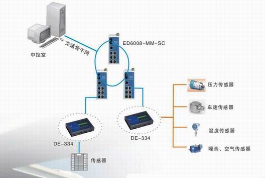

在一些隧道或是桥梁相对比较特殊的地段,为了了解和掌握公路的承受力、车流量、地段环境情况,工程人员设计了隧道/桥梁监控系统,利用已经铺设好的道路光纤网络连接各种传感器,准确及时的掌握实时路况,保障交通安全和维护道路设施。
在本隧道监控系统中,用户使用MOXA NPort Server Lite DE-334将现场安装的各种传感器信息转换为可通过网络传送的信息。由于隧道和桥梁距离较长,采用双绞线不能满足远距离通讯的要求,同时一旦网络中断,则会导致整个通讯的中断,使系统不能正常运转,产生严重的经济损失和社会问题。用户同时采用MOXA ED6008-MM-SC工业以太网设备服务器,形成光纤环网,实现网络通道冗余,光纤的采用,延长了通讯距离,-20℃到70℃的温度范围,完全适合户外环境使用。MOXA产品保证了整个系统的可靠工作。中控室外,将环网与交通骨干光纤网连通,使隧道监控系统成为整个交通网的一部分,实现更大范围的信息共享,避免信息孤岛的产生。
