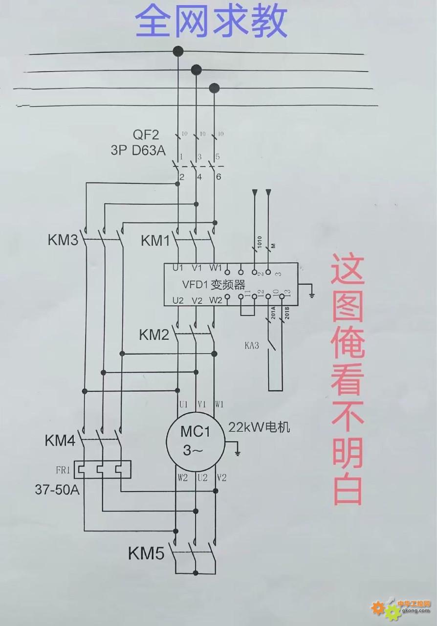

这个图是控制一台22KW电机的主回路图,工频、变频都能用
评论区有些人表示不理解,有变频器了还用这么多接触器干嘛,为什么装了变频器还搞降压启动
要知道当年一台22KW的变频器有多贵,不会买备用的,坏了就去修,这时就要用工频了
而让我回忆的是当年有些师傅对技术的封锁,图纸、变频器的手册都是锁起来的。
大家一起学习

之前做个项目,两台45KW主水泵一用一备。常用泵采用INVT变频器驱动,备用泵采用星三角。节省近6000。但有个弊端,星三角启动时对管路冲击大。

有变频器了还用这么多接触器干嘛,为什么装了变频器还搞降压启动?
估计这样的应用八成是用于消防水泵,相关规程规定,变频器不可直接用于消防水泵,保护太多,特殊的场合不能应急启动,而消防泵必须在任何时候都能启动,即使出现电机过载时,也不跳闸,仅仅要求给予报警。

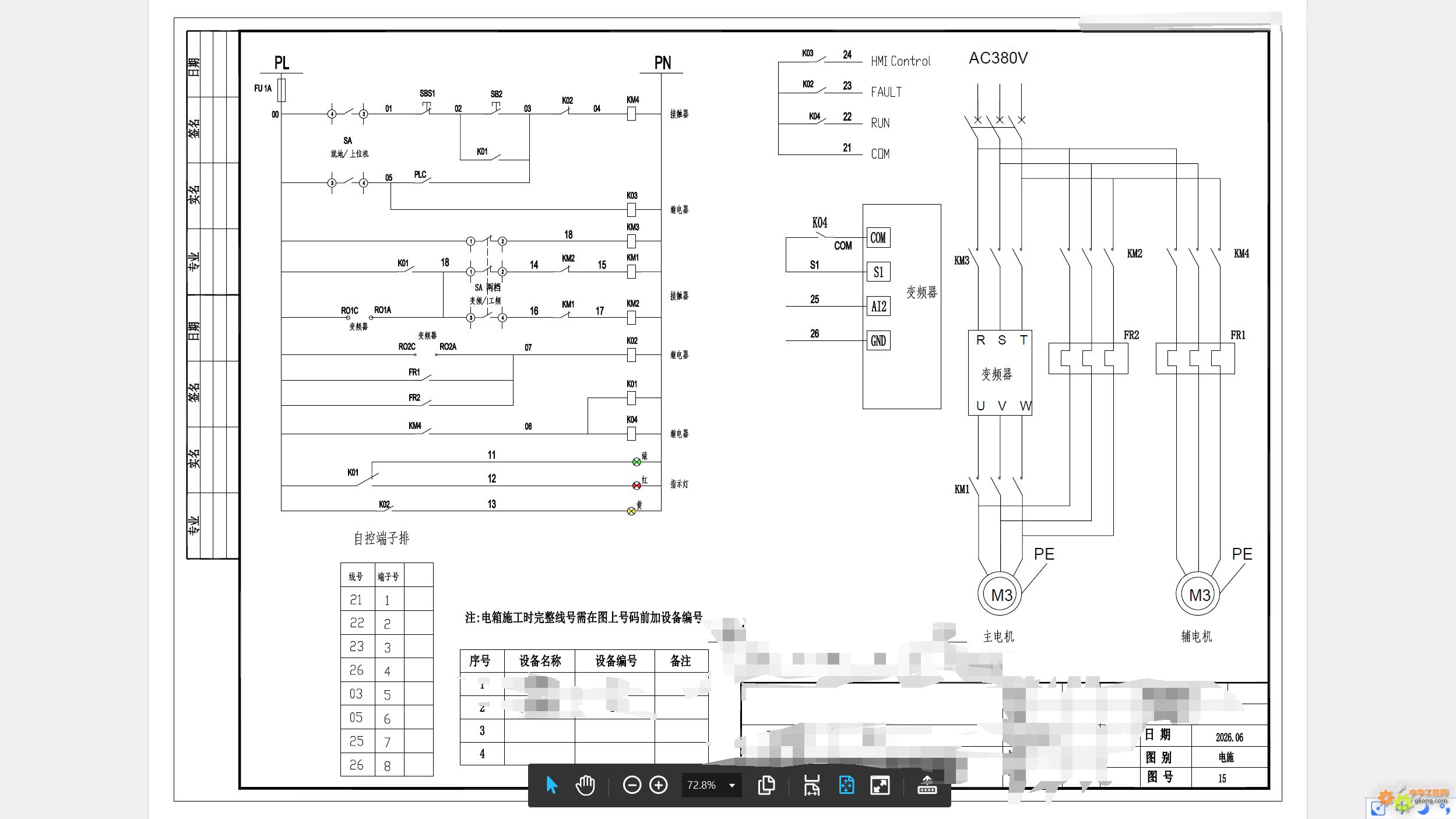

很巧,这是我上个月设计的,也是这样的原理,对方要求要是变频器故障,那就可以直接启动,变频器可以不停机的时候拆下来维修

以下是引用pan_xiansheng在2026/7/9 14:44:37的发言:
消防泵用变频器的我还没见过
去年在东莞时就星三角启动(这个是04年的设计)
后来到广西,新厂房新设计,加了强起开关
这个开关是直接控制电机的,防止星三角的控制回路出故障
大家一起学习

以下是引用zjgxk在2026/7/9 15:15:18的发言:
现在还有这要求就有点不明白了,变频器便宜的很也很容易买到,备用就是了
三个接触器加一个热继电器,还有电线、控制回路、人工、柜子体积
算下来也不少钱了

估计还是变频器用的时候多一些。变频器故障了用工频的
