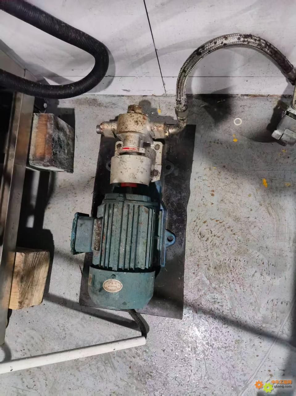

如图,能反转不?上面标的的有转向标志

标识是告诉你正确转向,不能反转会标识禁止反转。试机时反转一会也没事,里面旧俩齿轮,但不能长期反转,反转抽不上油泵的自润滑就失效了。

你反转的目的是什么

上面的转向标志应该是针对于进油、出油口的
如果泵的结构左右完全对称
应该是可以调换进油、出油口的,然后把电机反转

這種齒輪泵可以反轉的。公司這種泵用的多,反轉只是流體介質進出口也要變

不能

你这宽不可以,短时电动可以。反转使用绝对不可以。

出油口是固定的?难道进油变吸油?

可以短时间反转

谢谢大家,因为进出油需要链接软管,为了美观。客户说可以反转让进油变出油。客户当面为了厂家说可以反转,让进油变出油
