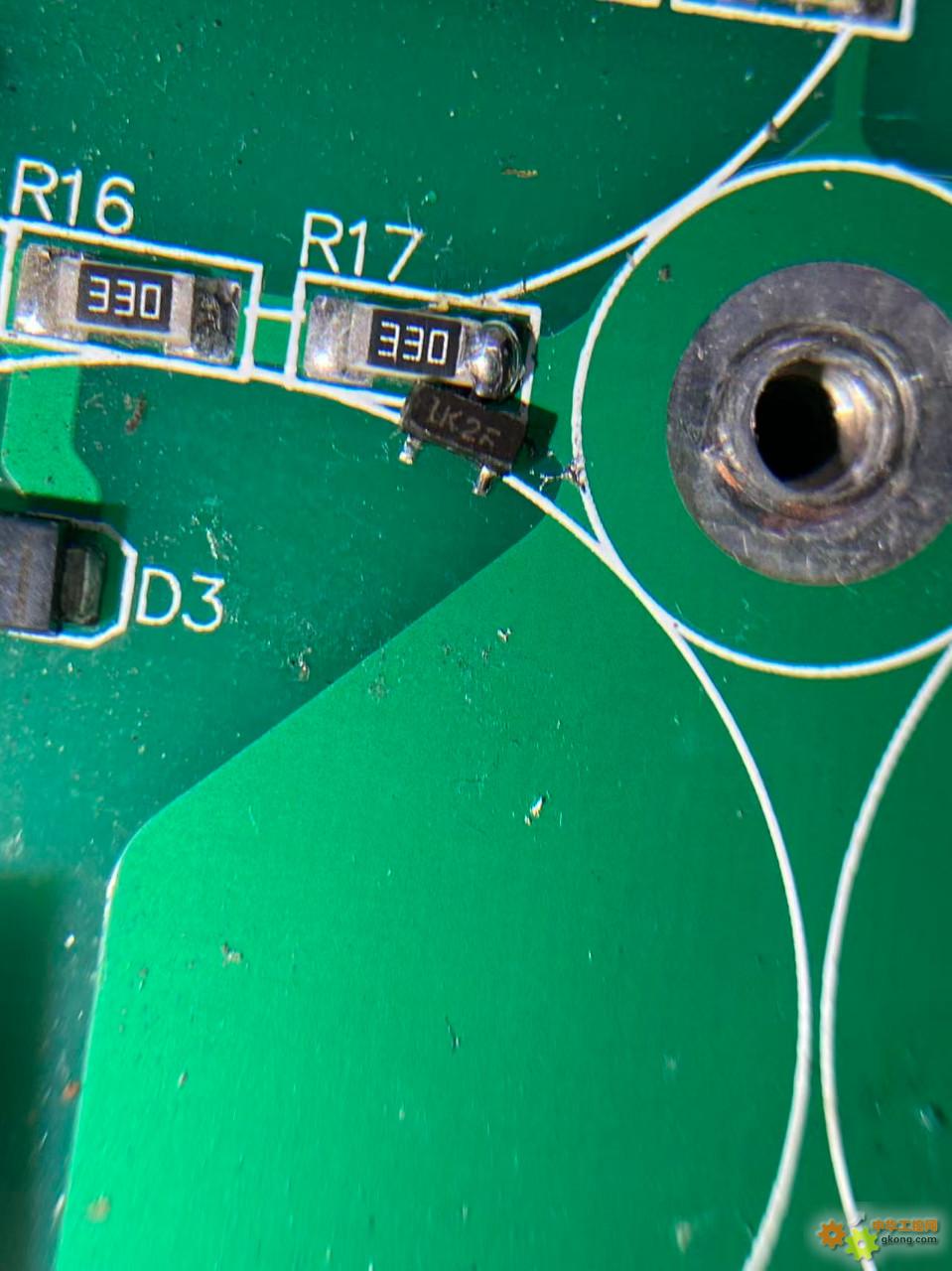

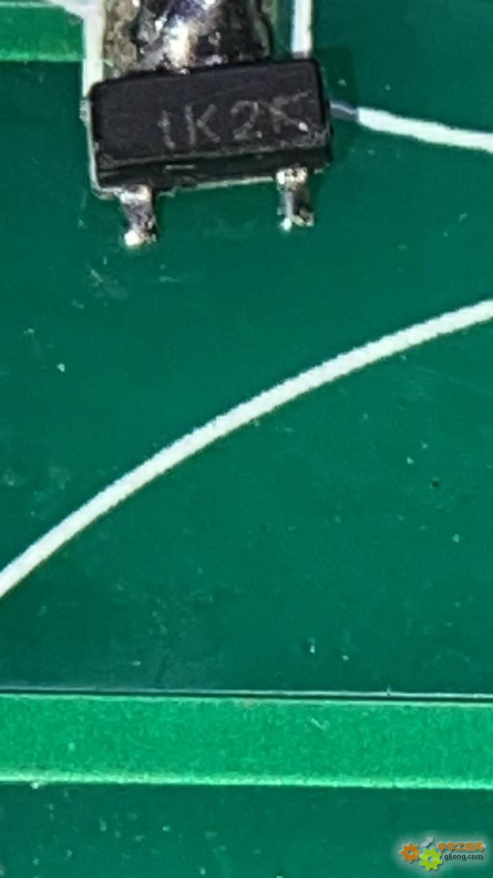

丝印的第一个看不清,*K2  71,71是横着写的,就是看不清K前面是什么,从板子上其它的地方拆了一个好的下来测量,确认是N沟道的MOS,不是MMBT2907。

图片电路板维修信息完整解读

确定不是2N7002

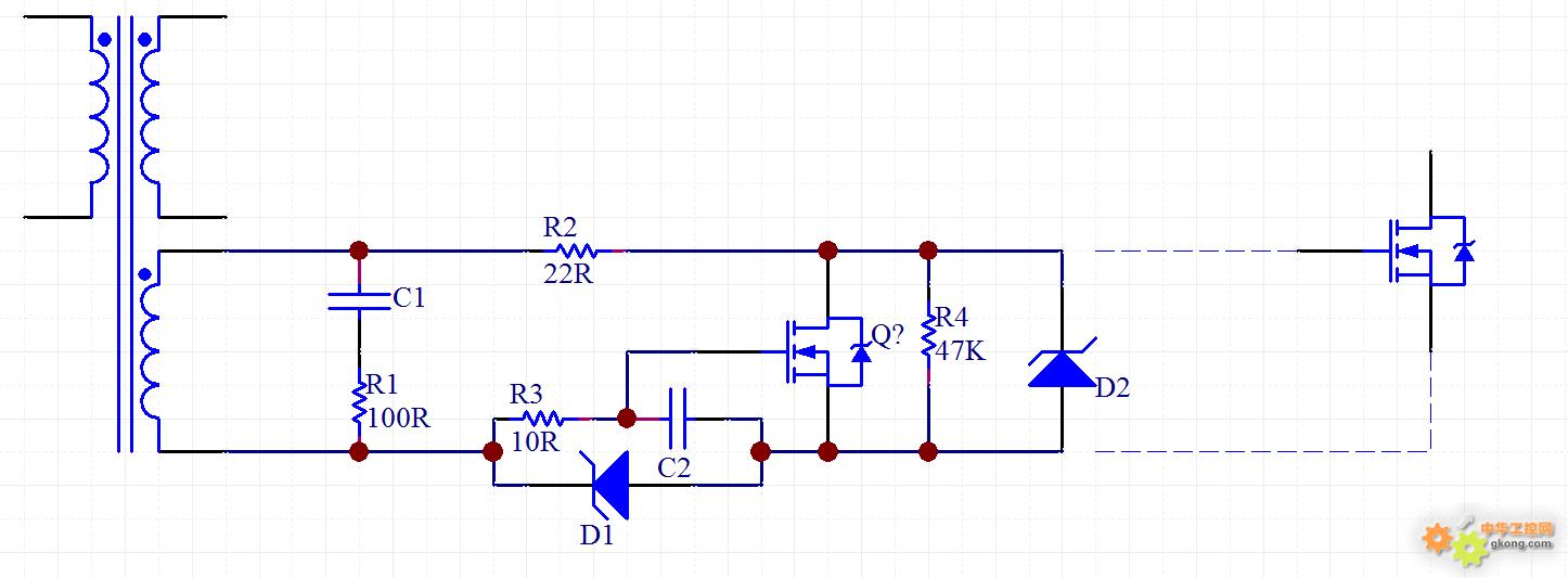

板子上的MOS管驱动电路用了两个小MOS管用来驱动主逆变MOS的,还有一个风扇驱动用的也是这个型号的MOS,两个风扇并联的,一个风扇的电流标称值是500mA,两个加一起就是1A了,就算打个对折也还有500mA,因此推断,肯定不是2N7002。

会不会是tK2?

回复 #4楼 yuanyuesheng
搜过这个,搜不到。

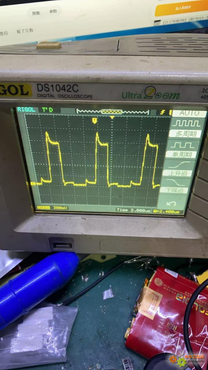

已经试过了,尝试了用其它品牌的同样的功能电路里的驱动MOS管装上去,可是总感觉波形不太对,这个是全桥逆变电路里的MOS管驱动电路,电器图已经画出来了,驱动波形也贴上了,总感觉波形不太对劲。

像这种全桥逆变电路里的驱动管,不能随便换,参数在工厂的试验室里都是调好的,稍微动一点参数,很容易炸机,炸的你没脾气。
