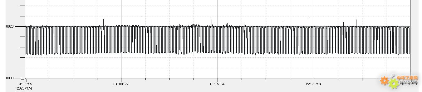

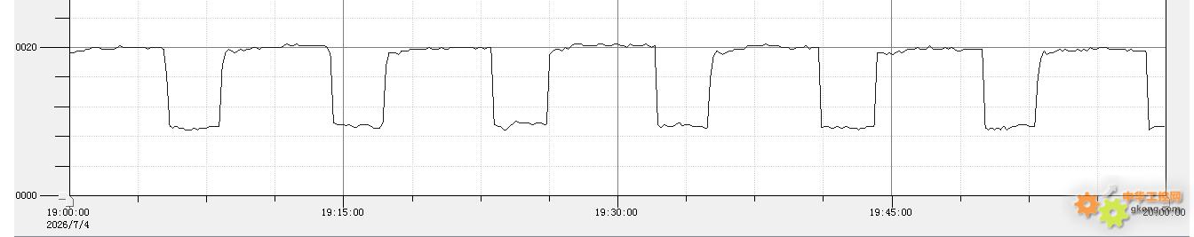

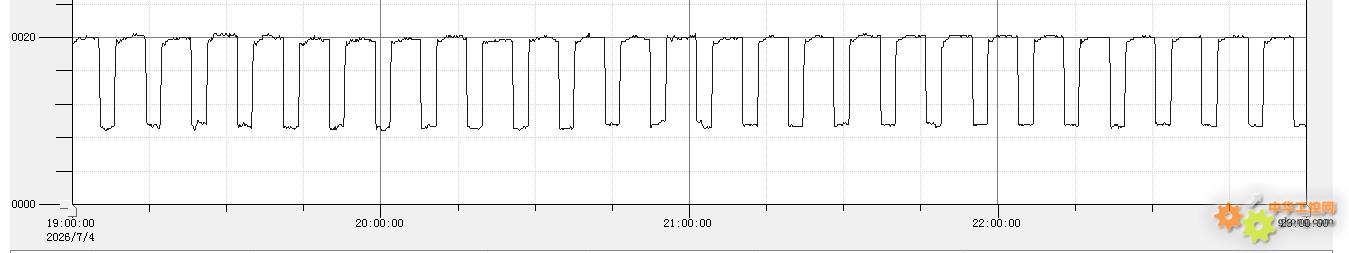

公司搞了一套电流监测系统,放假期间发现有一个电柜的A相电流,出线这种非常有规律的波形
6分钟20A,3分钟9A,就是每隔3分钟运行一个时长6分钟电流11A的设备,从安装系统开始就一直有
当时我的第一反应就是空调,但想到不会这么有规律吧

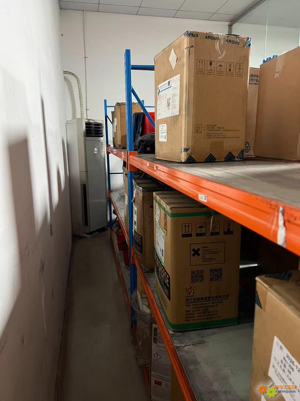

昨天晚上特意加班去查,还真就是空调
这个放染料的房间一共有两台空调,但另一台就不会这么有规律

温度和空调制冷呈现一种平衡的状态了。
如果外部变化大我估计这个波形肯定会变化

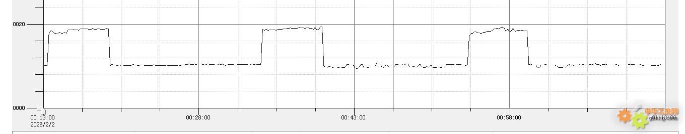

发表于:2026/7/7 12:00:57
以下是引用bnnyygy在2026/7/7 11:47:58的发言:
温度和空调制冷呈现一种平衡的状态了。
如果外部变化大我估计这个波形肯定会变化
环境温度是有影响,但也很规律

空调是单相220V的,从A相取的火线。其他两相正常

发表于:2026/7/7 20:06:56
以下是引用solidcam在2026/7/7 19:49:44的发言:
这个空调电流不小,是多大的空调
好像是3P的
