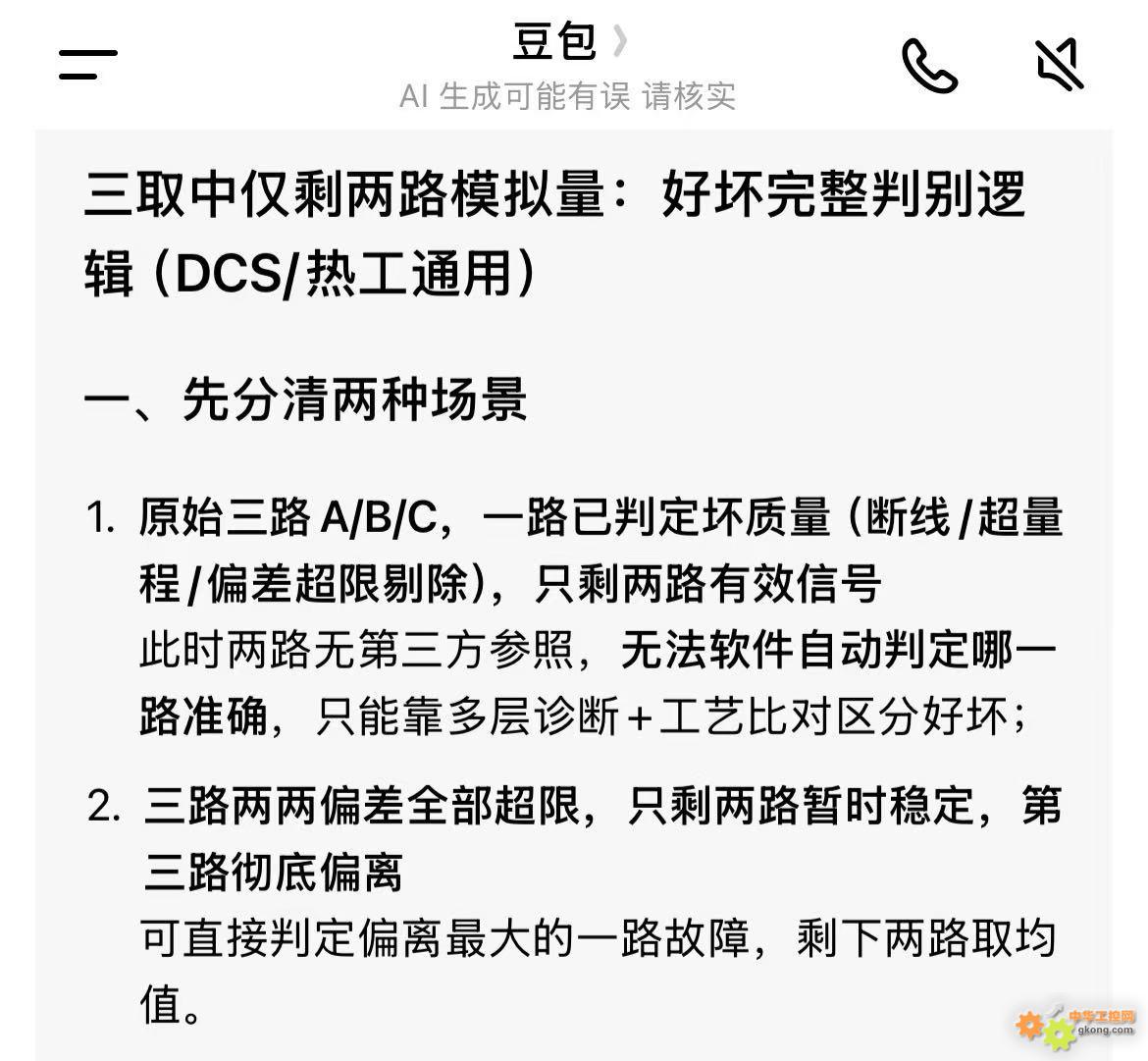

在实际工程里,比较重要的模拟量需要有三个点位进行测量,以保证信号的准确,我查找的资料是:开关量是三取二,模拟量三取中,取中一个值出现坏点或者偏差过大就自动剔除,剩下的二取均,如果再出现一个非正常点,就取正常的模拟量。我想问的的是,剩下两个怎么判断哪个值不对?

   模拟量3取中的输出取决于输入信号的误差状态(即信号之间的偏差,通常为测量范围的5%)或设定的模式。输入信号是否正常? 通常是对比检测信号间的故障误差,即判断2 个信号之间的偏差是否小于允许的最大偏差值。
  当只剩下2取均时,这已不是3取中了,只能通过分别测量2个信号的数值,来判断哪个值不对。或者观察2个信号的变化曲线,看其变化趋势来判断哪个值不对。

那个值正确与否无法判断,只能舍去最大值和最小值剩下的取平均值比较合适
