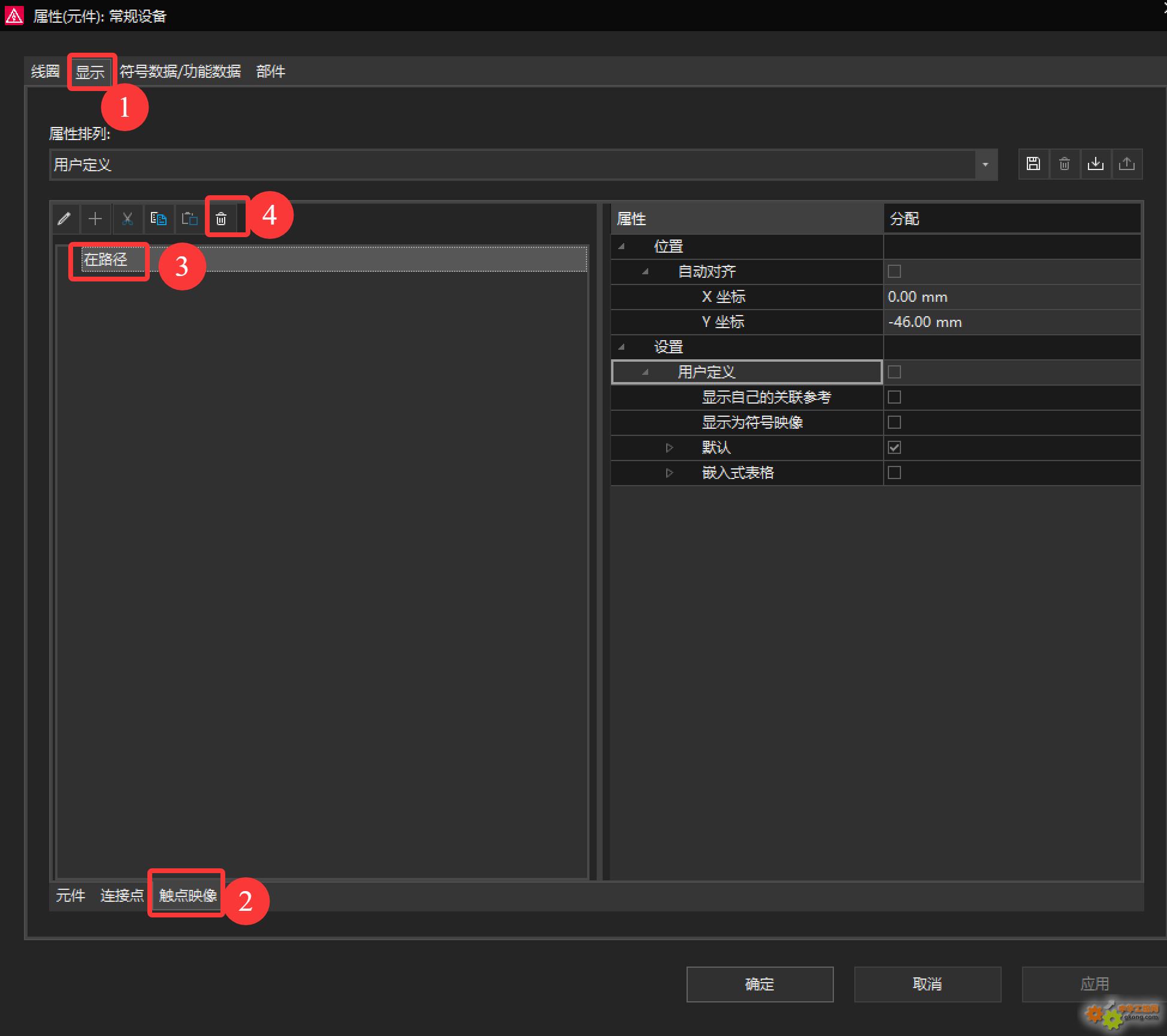

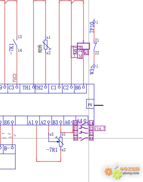

请教前辈,EPLAN P8 2022中如何隐藏继电器触点,如图!

回复 #1楼 thomas_top
多谢前辈指点
