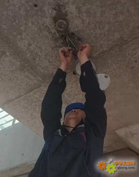

厂房备用照明回路施工方交工不久就坏了,电源开关送上就跳,一直没有得到处理,这两天我们处理一下,你看看,查到最后才发现 照明线穿楼板打孔未穿管,楼板上边的水顺孔流下来直接把固定在楼板下方的穿线槽里面的接头给泡了,这电怎么能送上呢!

去年我们的新公司电气安装时由于人员紧张,没有安排人现场跟踪
一年多了,一直在发现惊喜表情

都差不多,去年年底搬进来的新厂房,跳闸都见怪不怪了。

没有一点经验的查找一些漏电的问题确实头疼

开始干的时候糊弄,最终再费劲处理。

施工现场没有监督的问题出来了
