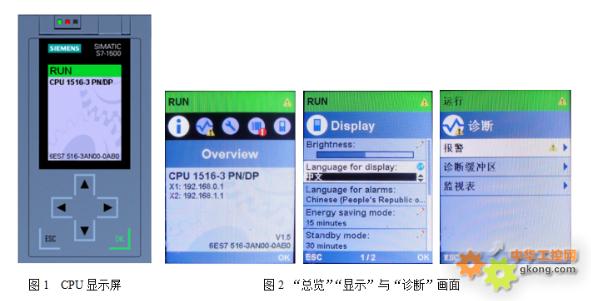

图1是较老版本的CPU显示屏。PLC上电后,显示屏显示Overview(总览)画面(见图2的左图)。按显示屏上的〈OK〉键,显示PLC和存储卡。再按〈OK〉键显示产品的详细信息。
如果显示语言为英语,用?键选中屏幕最上面右边的“显示”按钮,按〈OK〉键,打开Display(显示)画面(见图2中间的图)。按向下键▼,选中“Language for display”。按〈OK〉键,用向下键▼选中“中文”,按〈OK〉键确认,显示语言变为中文。按〈ESC〉键退出显示画面。可以用显示画面调整屏幕亮度,设置报警语言、节能模式时间、休眠模式时间和诊断刷新时间等。?
也可以在S7-1500的设备视图的巡视窗口中组态CPU的显示屏的属性。

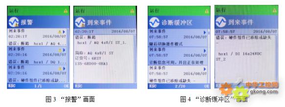

按〈ESC〉键返回最上面的菜单。按?键选中最上面的诊断按钮,按钮右下角的黄色三角形图标表示有故障。按〈OK〉键打开诊断画面(见图2右边的图),自动选中“报警”。按〈OK〉键,打开报警画面(见图3的左图)。?
按向下键▼,选中第一条报警,按〈OK〉键,显示第一条报警的详细信息(见图3的右图)。多次按〈ESC〉键,返回图2右图中的诊断画面,用向下键▼选中“诊断缓冲区”。按〈OK〉键打开诊断缓冲区画面(见图4的左图)。

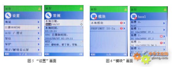

按向下键▼选中一条事件,按〈OK〉键,显示该事件的详细信息(见图4的右图)。多次按〈ESC〉键,返回最上面的菜单。用?键选中“设置”按钮,按〈OK〉键打开设置画面(见图5的左图),可以设置多个参数。用向下键▼选中“日期和时间”,多次按〈OK〉键,选中“本地日期”中的“2016”(见图5的右图)。?
可以用?、?键选择要设置的参数,按〈OK〉键后用▲、▼键增减选中的对象的值。多次按〈ESC〉键退出设置画面,返回最上面的菜单。按?键选中“模块”按钮,按〈OK〉键打开模块画面(见图6的左图)。用向下键▼选中PROFINET IO-System,多次按〈OK〉键,选中ET 200SP有故障符号(红色背景的惊叹号)的插槽3(见图6的右图)。

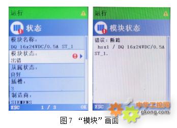

两次按〈OK〉键,选中出现的“状态”画面上的“模块状态”(见图7的左图)。按〈OK〉键,打开插槽3的模块状态画面(见图7的右图)。可以用同样的方法查看有故障的2号插槽和5号插槽的模块状态。
