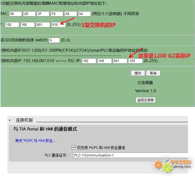

最近看西门子技术论坛看到有一些用户反馈新接触1200G2PLC组态,发现在安全向导中,连接机制中默认选中仅支持PG/PC和HMI安全通信,并且不能修改,有些担心,是否会不再支持第三方触摸屏的连接了。
这边可以分享下我们客户的用法,
客户使用的是西门子1200 G2 PLC(型号CPU1214C DC/DC Rly),连接的是西门子本家的Smart Line IE V5屏,是可以通讯的。中间加了大连德嘉的多功能交换机S型。
设置画面如下,只需简单设置下PLC和S型交换机与smart V5屏的对应关系即可
有了该S型交换机的加持,通讯正常!
