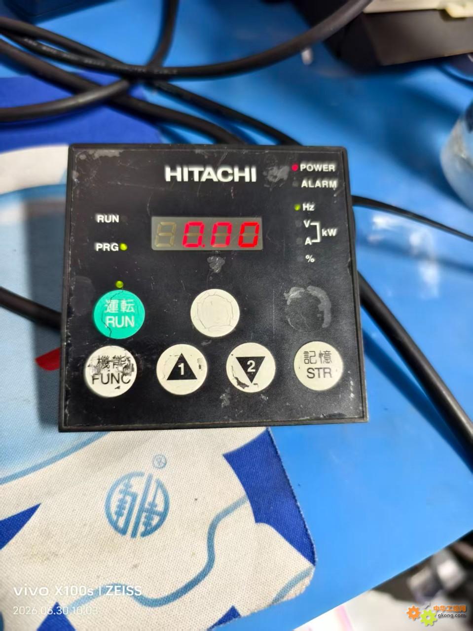

【话题】日立SJ300变频器,设置面板或者端子启动,运行没反应,回复出厂设置也无效。

哪位师傅帮忙看一下!

恢复出厂设置后需要重新设置,应该是没问题的,日立在以前的陶瓷机械很多

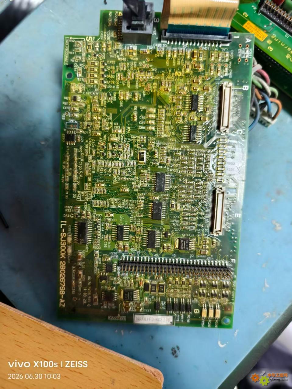

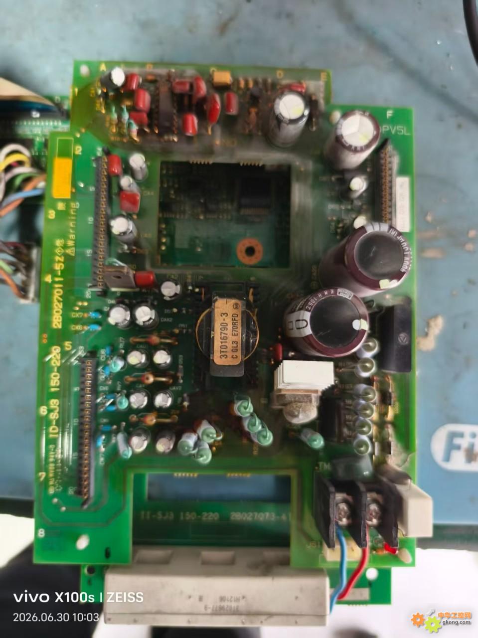

问题已解决:这种机器母线电压低不报故障,现象就是调面板或者端子启动没反应。C091=01后看D102母线电压。这次更换A7840后,母线电压恢复正常,正常开机。

学习学习,总结一下:没有电压检测,可以修改参数但不能启动,恢复出厂也无效果。

必须看母线电压正常才可以运行
