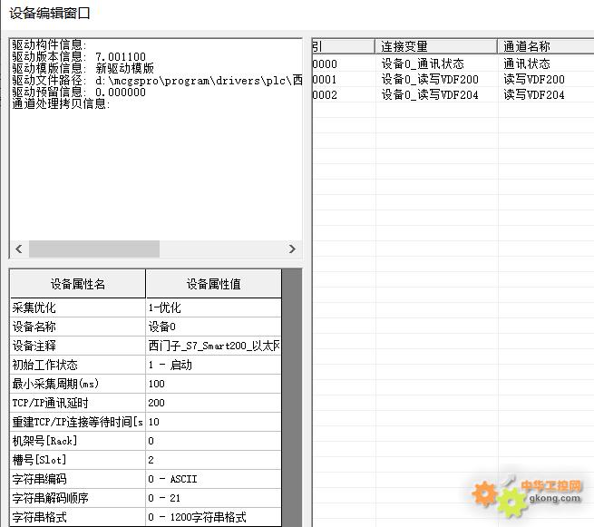

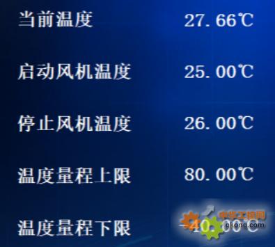

手里有了一台200SMART  ,班上做了一条网线 ,拿回来才发现连不上 ,幸好把网线钳也借了回来 ,重新做了一个水晶头连上了。手里没有MCGS触摸屏 ,用软件模拟一下。

发表于:2026/6/23 19:30:03
你温度显示是PLC给的吗?是否加了特殊模块?

发表于:2026/6/25 22:20:26
以下是引用YS-W在2026/6/23 19:30:03的发言:
读取USB转RS485串口温湿度

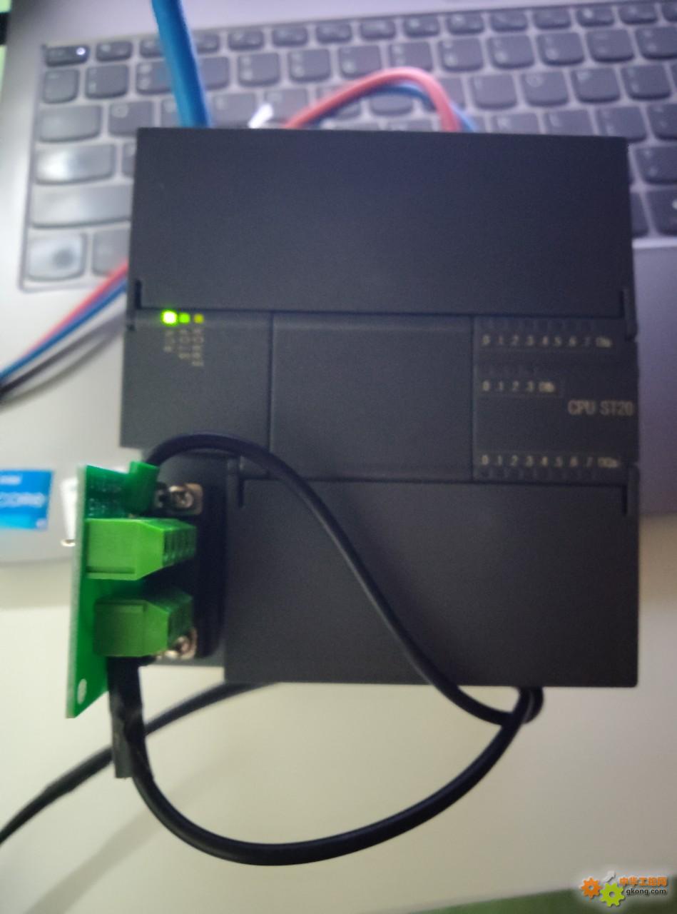

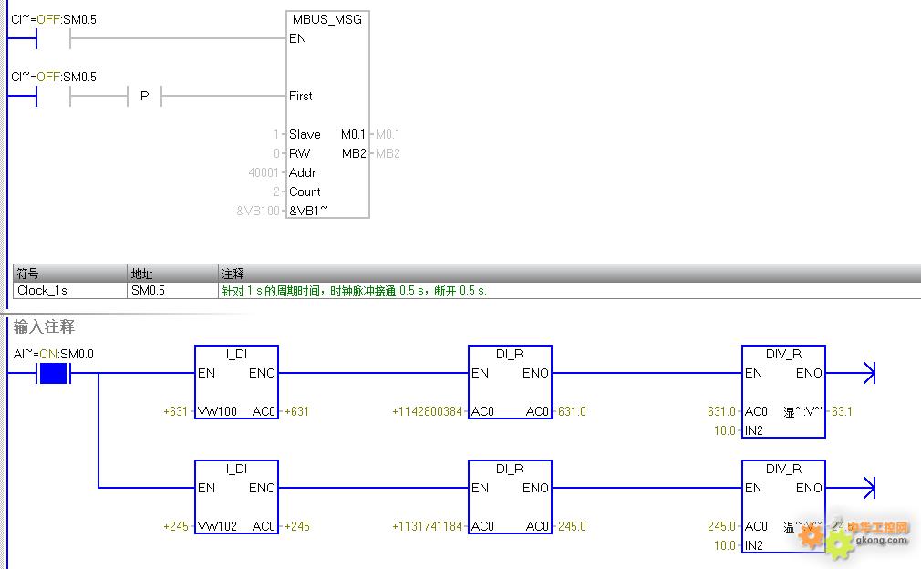

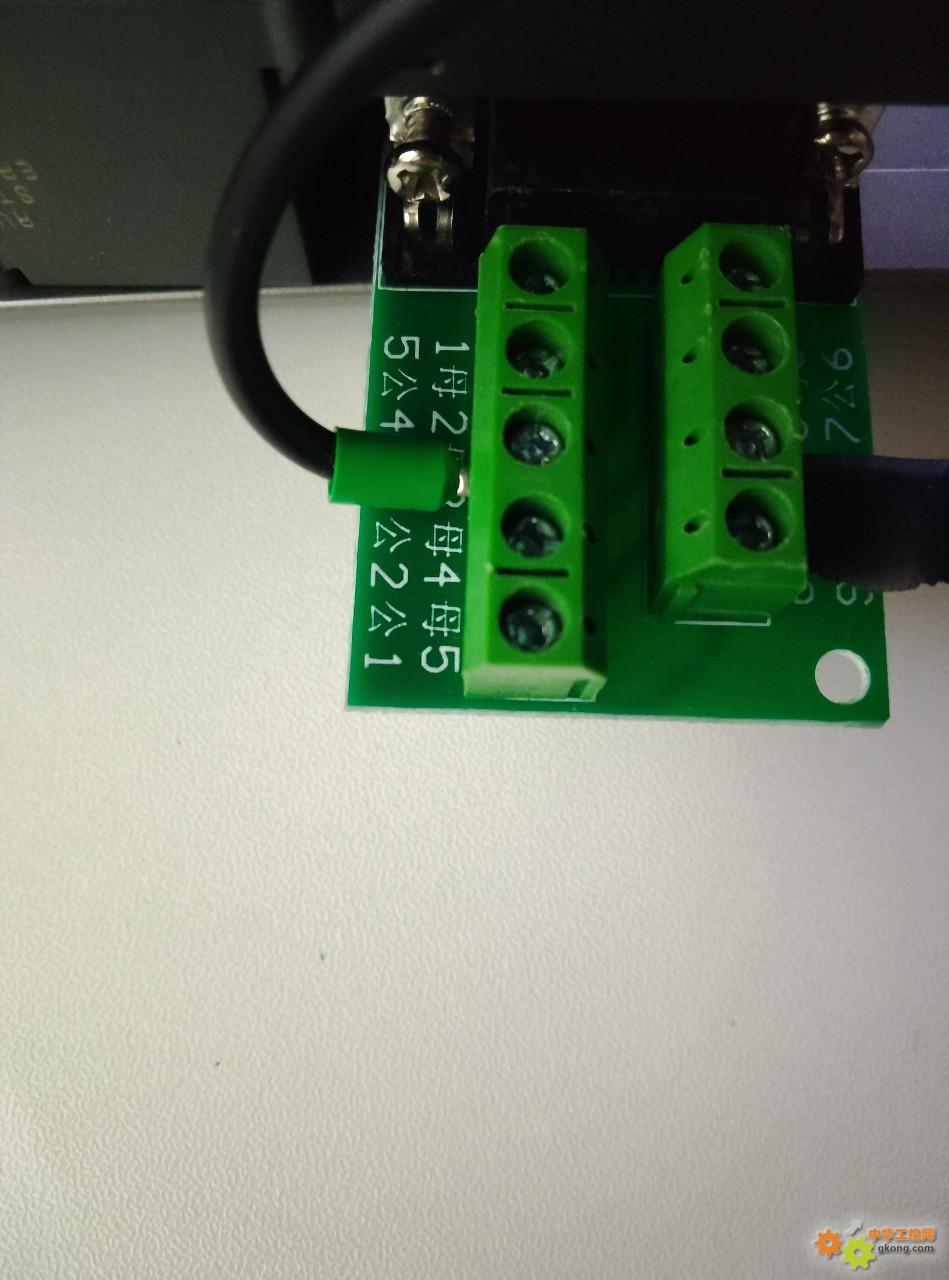

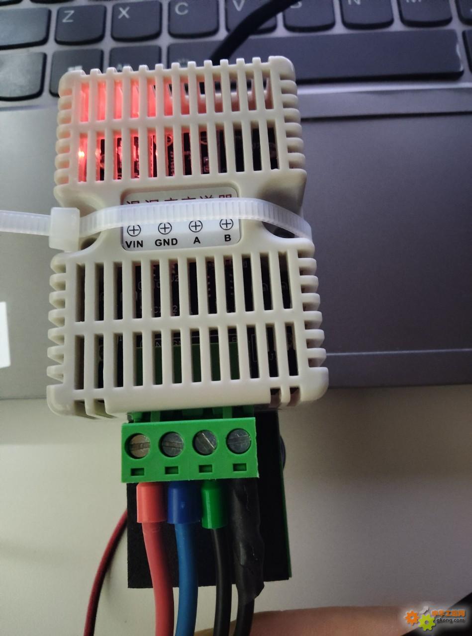

CPUST20通过自身RS485串口连接温湿度变送器与温湿度变送器进行MODBUS_RTU通讯 ,配置对应Modbus RTU参数读取数据 , 确认变送器串口参数为 9600、1、N ,默认地址 0x01 ,支持Modbus协议,PLC的3和8脚分别对应变送器的A和B脚  。开始怎么都通讯不上 ,DB9串口转接板插到PLC的串口后,PLC的输入指示频闪 ,开关电源的电源指示都闪,显然接线错误  。换上了下面这个DB9公母头转接板才通讯上。 没测过,估计原来的转接板不通用。

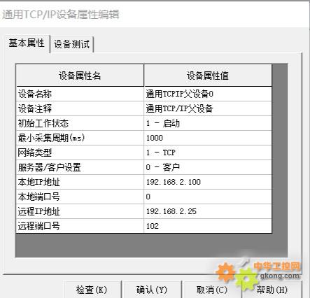

发表于:2026/6/27 2:22:17

发表于:2026/6/27 2:40:51
CPU ST20与温湿度变送器进行MODBUS_RTU通信 ,MCGS RPO与CPU ST20进行以太网通信对通讯数据进行监控 。

发表于:2026/6/27 3:01:11
温湿度变送器与CPU ST20通过RS485串口进行MODBUS_RTU通讯试验 成功了,现场工况下还会考虑抗干扰和处理信号反射问题,采用屏蔽双绞线进行通讯,通讯总线两端分别并联一个120Ω的终端电阻 。
