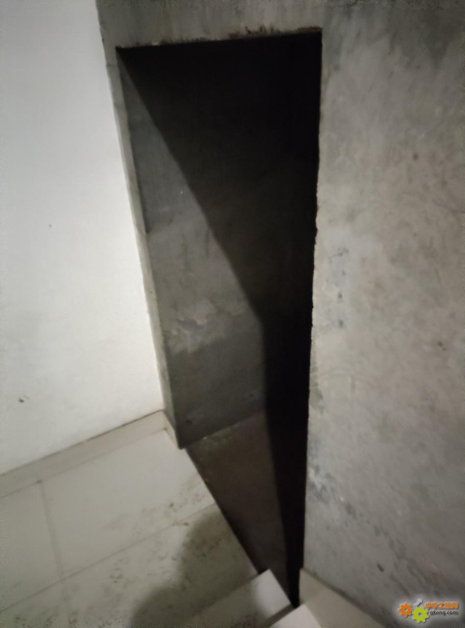

巡检时发现地下厂房负一层至负四层室内照明不亮,正常每天24小时都是亮的, 按室内灯开关没有用,这一定是出了问题。这地下负一层至负四层非常潮湿,哪里都是水汪汪的 ,就连步梯台阶每天都是湿漉漉的,步梯栏杆扶一把都会攥出一把水来。

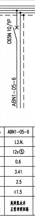

检查发现 尾闸洞正常照明箱内集水井正常照明回路C65N-10/1P单匹开关跳闸了, 检查开关进出线紧固无异常,试合后照明恢复  ,已经观察两天了没再发现 跳闸 ,大家帮我分析分析这最可能 是什么原因导致的呢?

负一楼,一到夏季阴雨零火线之间绝缘电阻就小于2MΩ。一点办法也没有,型号漏保没跳。

以下是引用YXBK在2026/6/22 8:04:18的发言:
这样的情况最难搞,目前正在经历中
一个漏电开关管了5间办公室,2间会议室,一个茶水间的插座用电
偶尔晚上会漏电跳,合上去又能继续用
计划把总开关换成普通断路器,然后每个房间单独加漏保
嗯,这么 改应该不会频繁 跳闸 了。

没有别的办法 也只能这样,施工方没有处理好防水 ,到处漏 水 。

买个抽湿机,常年开,里面就会干爽了
