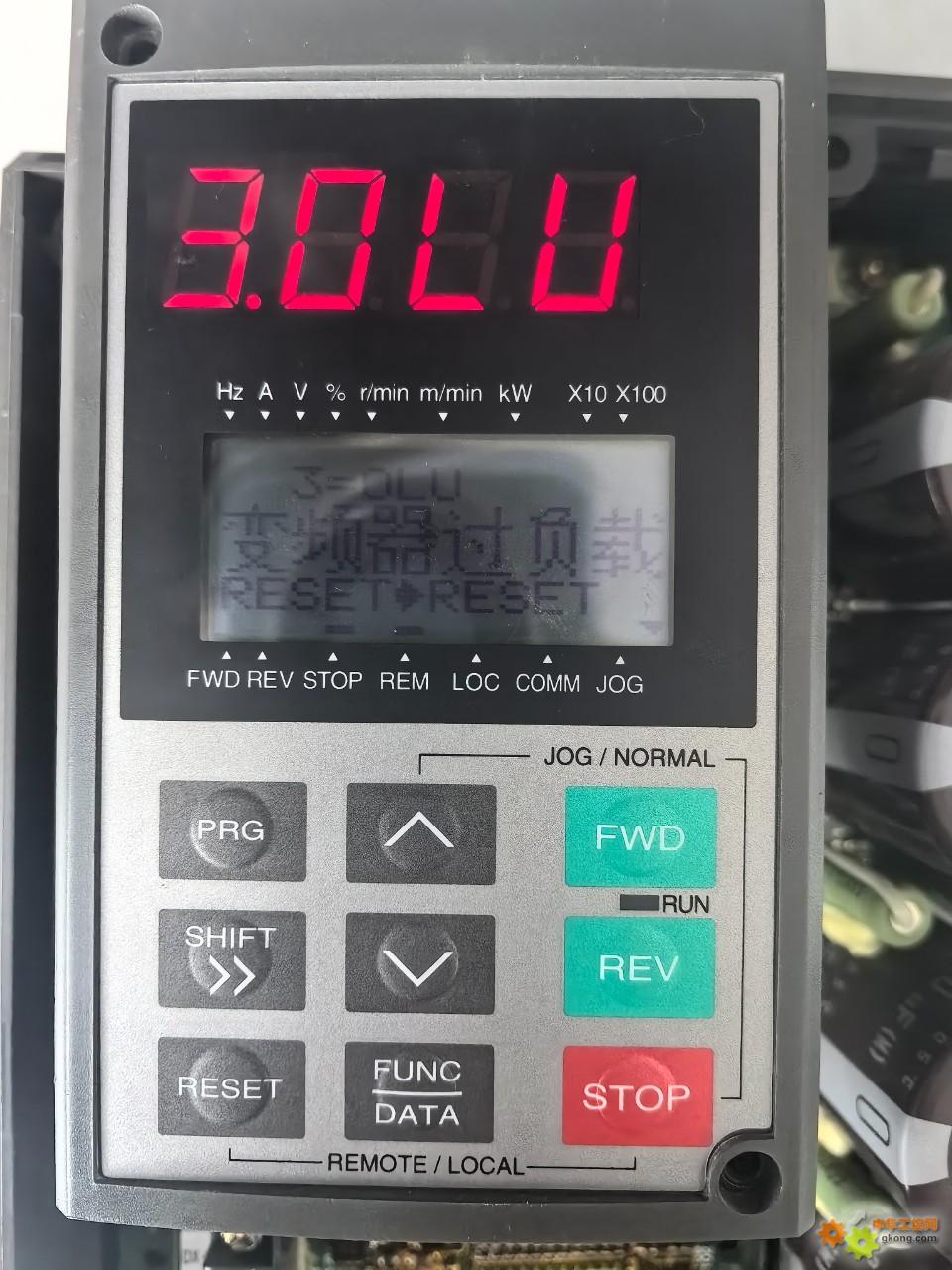

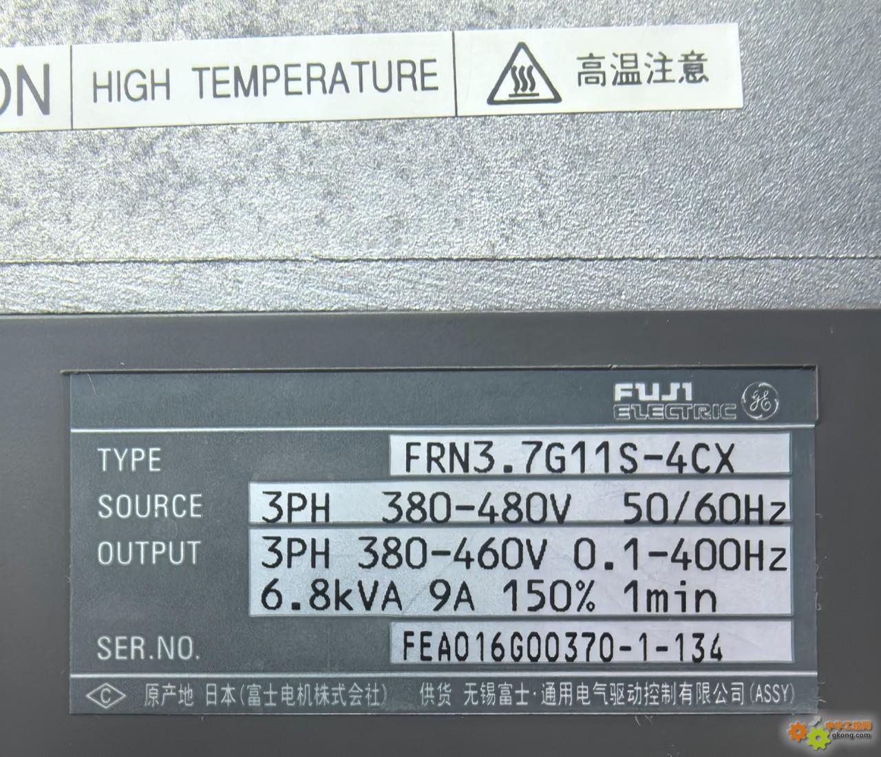

一、故障现象

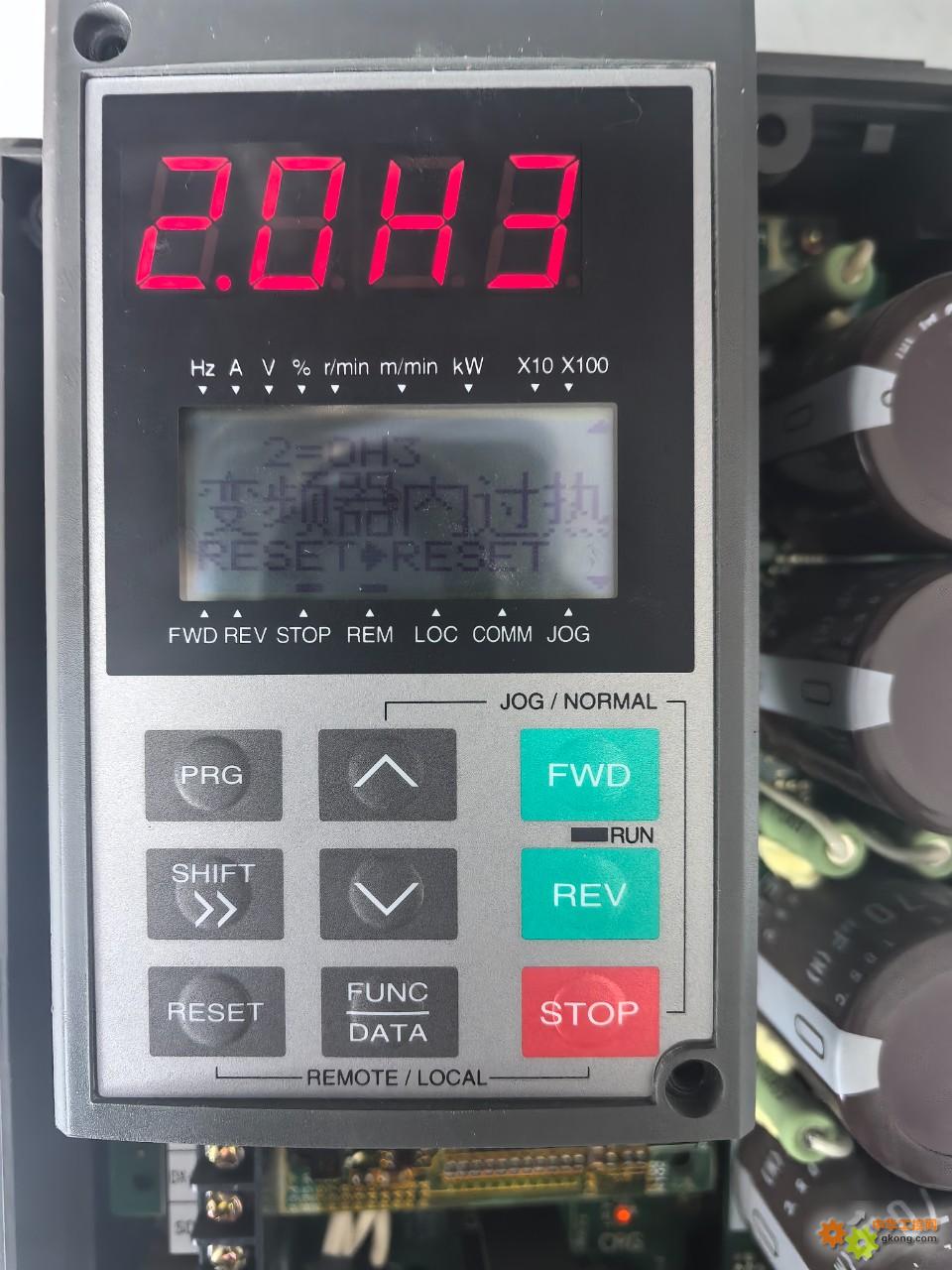

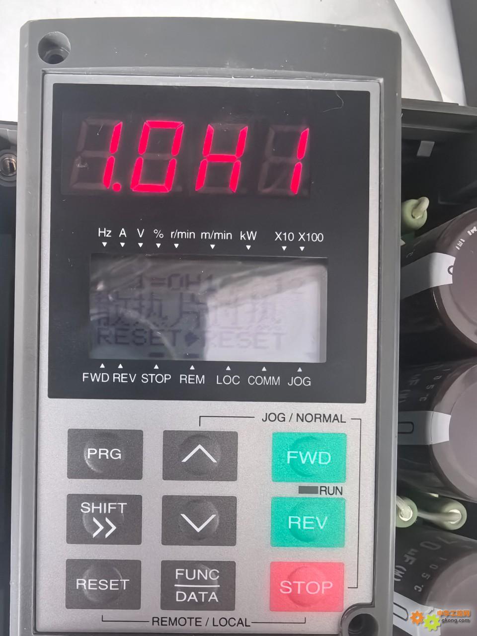

1、上电,面板LED显示第1个报警:“1、OH1(散热器过温)”;按箭头键前后翻,可见第2个报警:“2、OH3(变频器过温)”及第3个报警:“3、OLU(变频器过载)”;
附件 2、上电报警1:OH1(散热器过温).jpg
附件 3、上电报警2:OH3.(变频器内过温).jpg
附件 4、上电报警1:OLU(过载).jpg
2、以上报警不可复位;

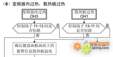

1、查手册,提示需检查控制端子排13-11脚是否短路,查13-11脚+10VDC电压缺失(实际为1.2V左右);

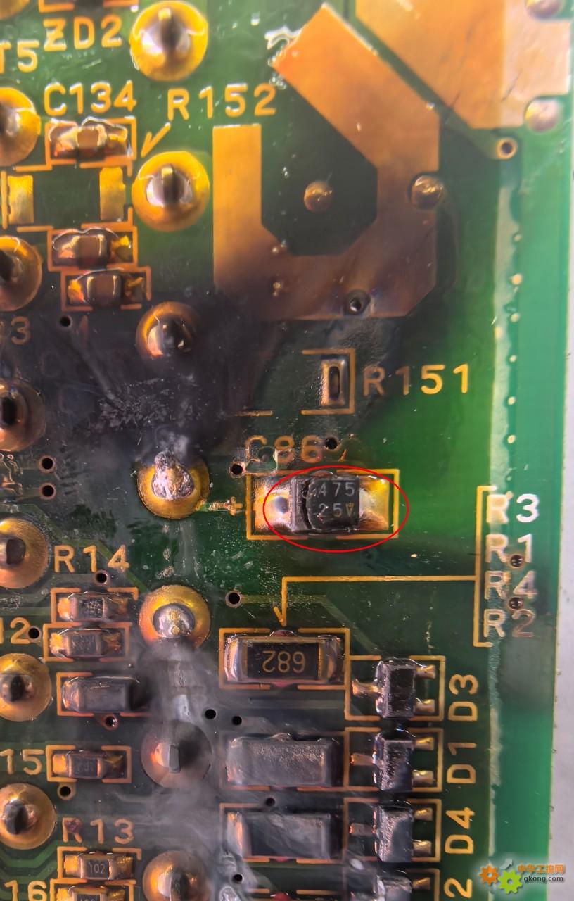

2、查端子板(CPU板),发现:

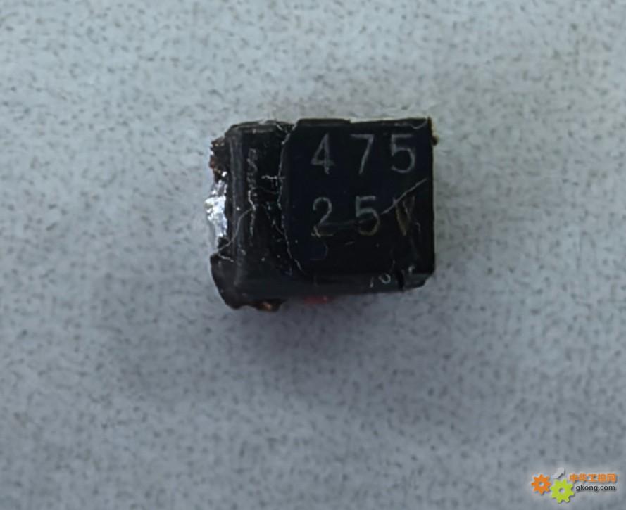

①、C86贴片电容(47u/25V)炸裂,且连接铜箔走线烧断开路,用立式电解电容卧焊更换及补线;

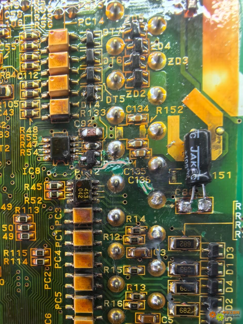

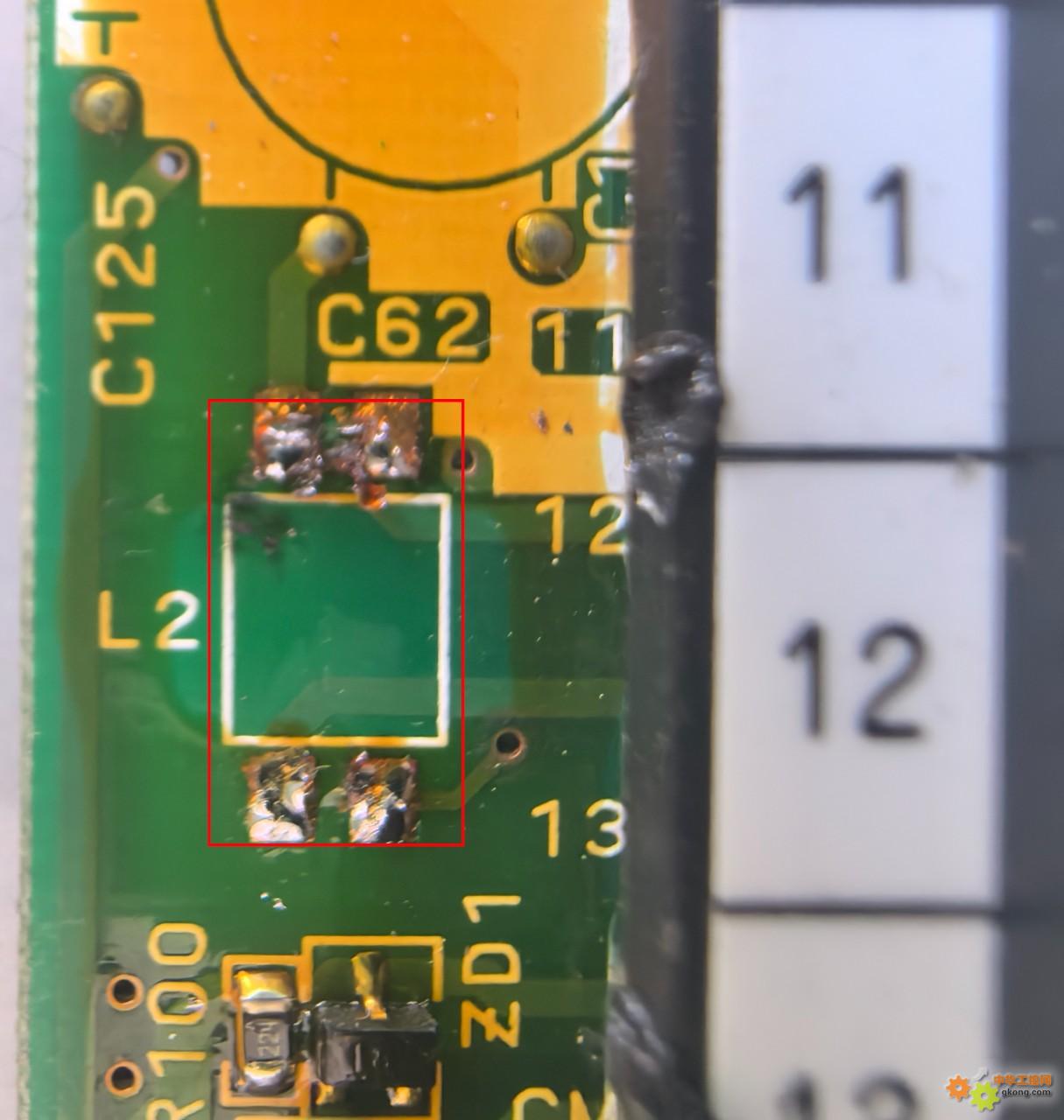

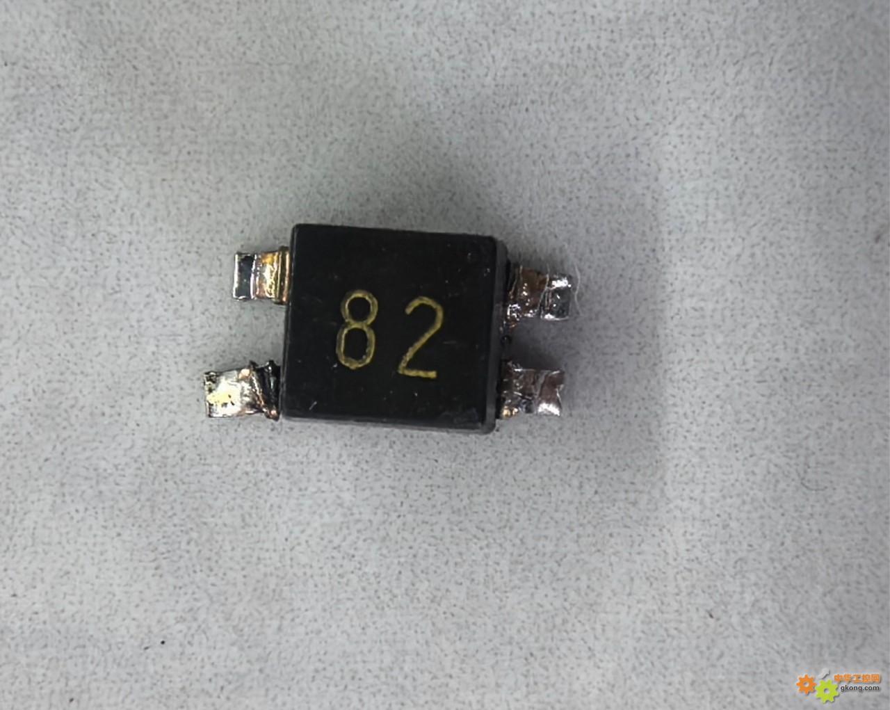

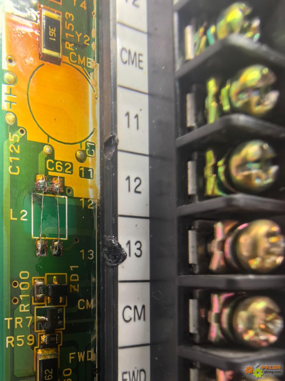

②、L2(端子排11-12脚82uH双绕组共模电感),其中11脚电感开路,拆焊整个电感后,用2根导线短接更换;
3、以上处理后,装上端子板,上电,故障依旧,端子排13-11脚间电压依然缺失;

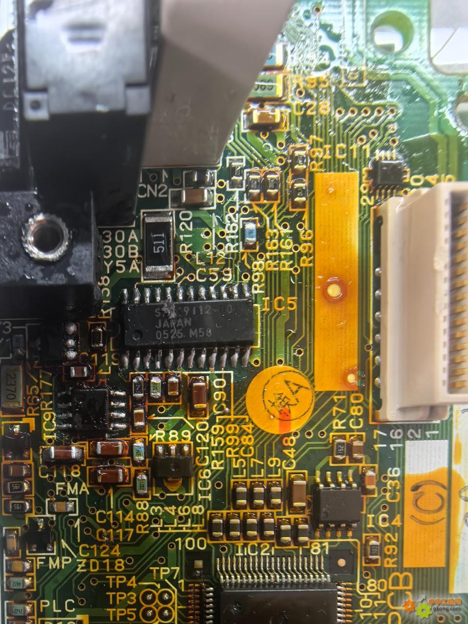

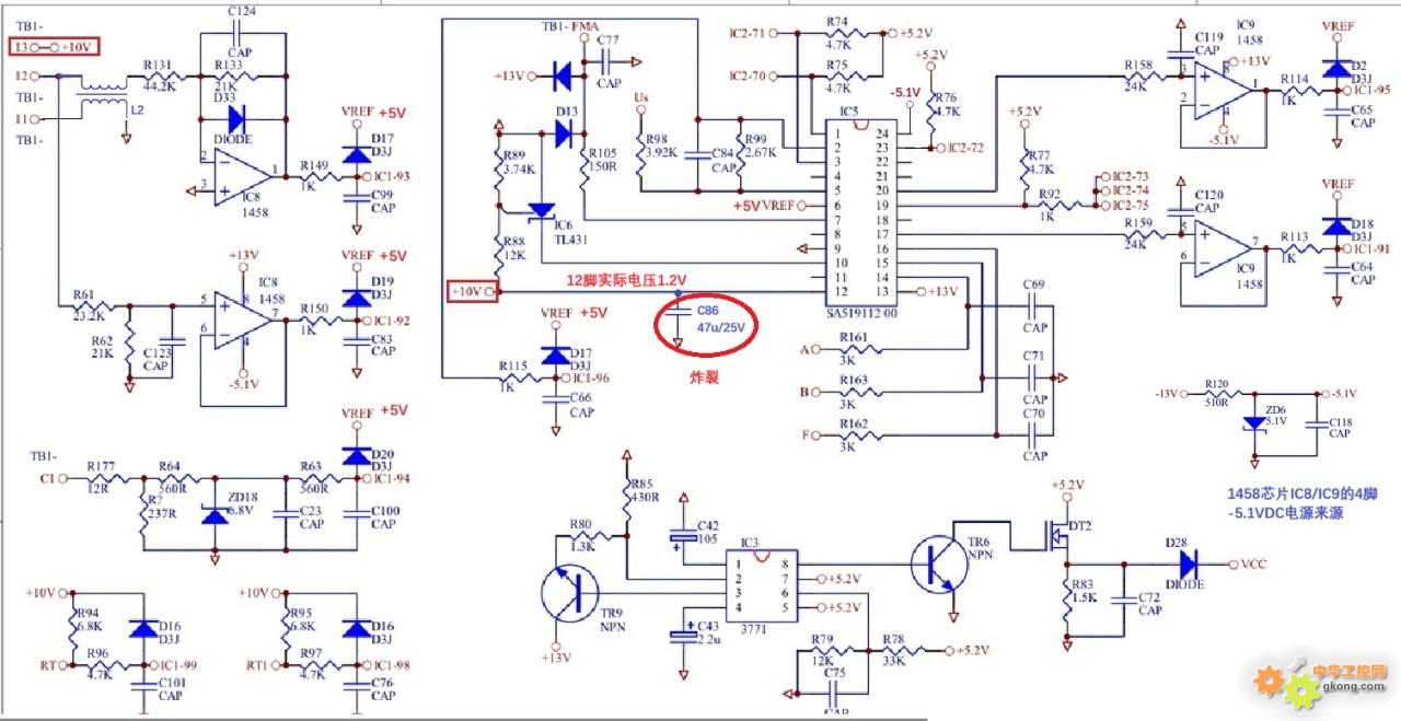

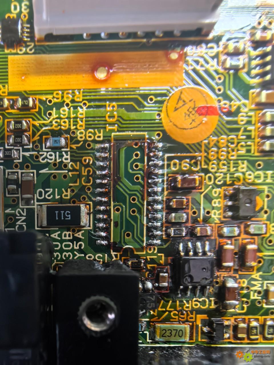

4、查端子板(CPU板)电路图,可见:端子排13-11端的+10VDC电压,是由IC5的12脚提供的。
①、测试IC5的13脚对地,应有电压13V,实测12V,大致正常;测6脚对地电压VREF,为5V,大致正常;
②、检测IC5周边电路,未见明显异常;但发现IC5的24-9(地)呈43欧姆低阻值!查IC5的24脚实际由-5.1V电源供电,说明-5.1V电源或其负载存在低阻;
③、查-5.1V电源,可见-5.1V电源是由R120、ZD6、C118经-13V电源组成的,拆焊后测试焊盘,低阻依然存在!说明低阻不是由-5.1V电源引起的!
④、再查-5.1V电源的负载IC8/IC9:测试IC8/IC9的4脚(-5.1V电源)对地(C86的负极),确实也呈43Ω低阻。拆焊IC8/IC9后测试电路板4脚焊盘对地,低阻仍然存在,说明IC8/IC9不是造成-5.1V低阻原因;

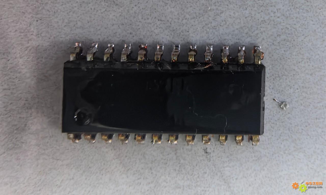

⑤、结合IC5的12脚没有+10V电压、24脚对地呈低阻状态,以及C86炸裂、连接走线开路,加之L2开路,有理由怀疑IC5损坏。
⑥、但IC5(型号SA51911200)为富士定制,查无资料!直接网购1片!

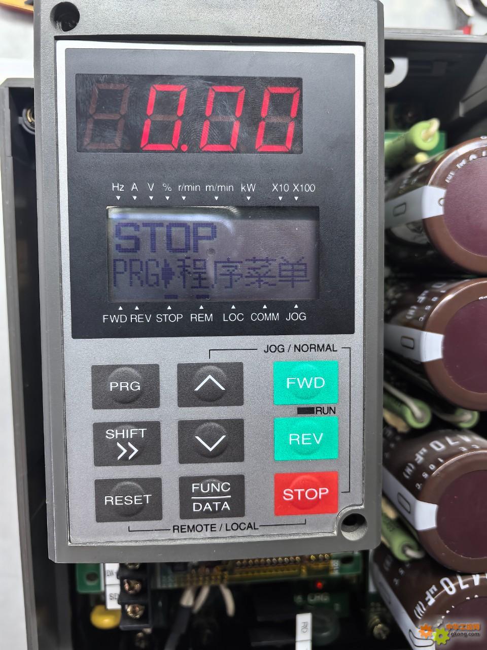

⑦、更换IC5后,上电,故障报警消失,端子排13-11脚10V电压正常!装车上电,OK!
