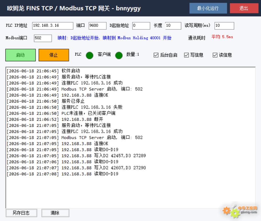

需求https://bbs.gkong.com/archive.aspx?id=508539

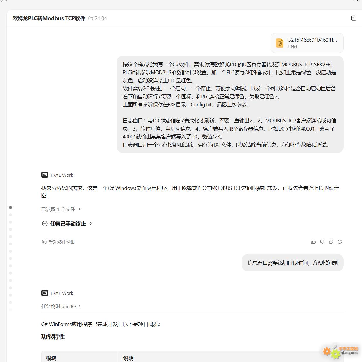

欧姆龙PLC EIP模块不支持modbus tcp ,现场有工控机,跑的力控,数据转发我测试数据来回要3-600ms 且不稳定,所有有了这个故事。

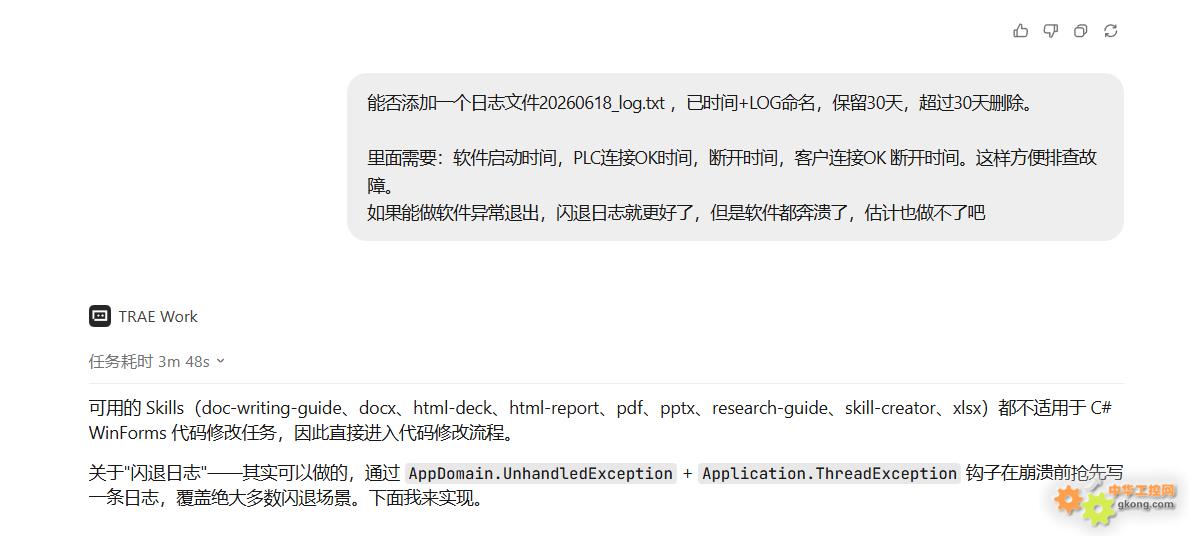

1,给AI提需求:
2,AI直接输出EXE,没错,双击就可以运行的EXE。
3,我们自己验证,测试,报错或者觉得要修改的告诉AI,
1-3 循环工作,后面真的就得到了自己想要的:可执行EXE文件,且功能,效果完全可以根据自己的情况修改;

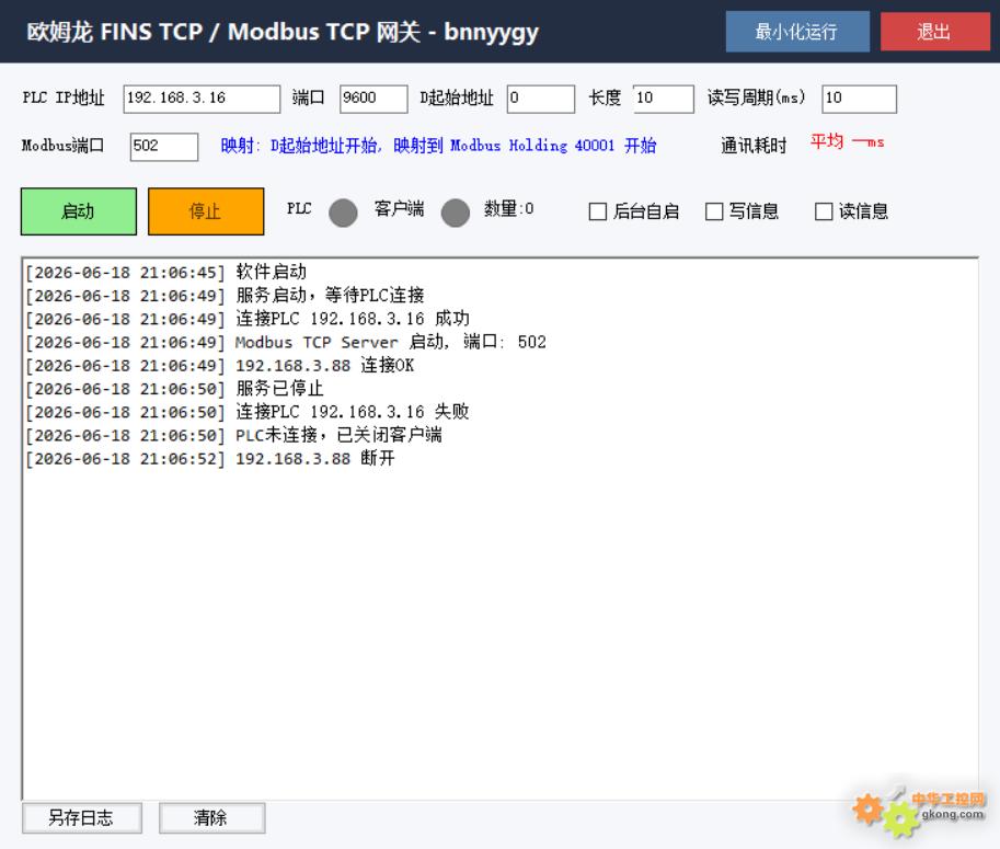

核心功能:FINS_TCP_转MODBUS_TCP SERVER,D区-4000* <可读写>
使用方法,
如图,设置PLC的IP地址,端口, D区隐射地址,数量,比如从D0开始20个 它就是D0~D19映射到40001开始的20个字,如果设置的D1000 那就是从D1000开始的20个字,也是从40001开始。

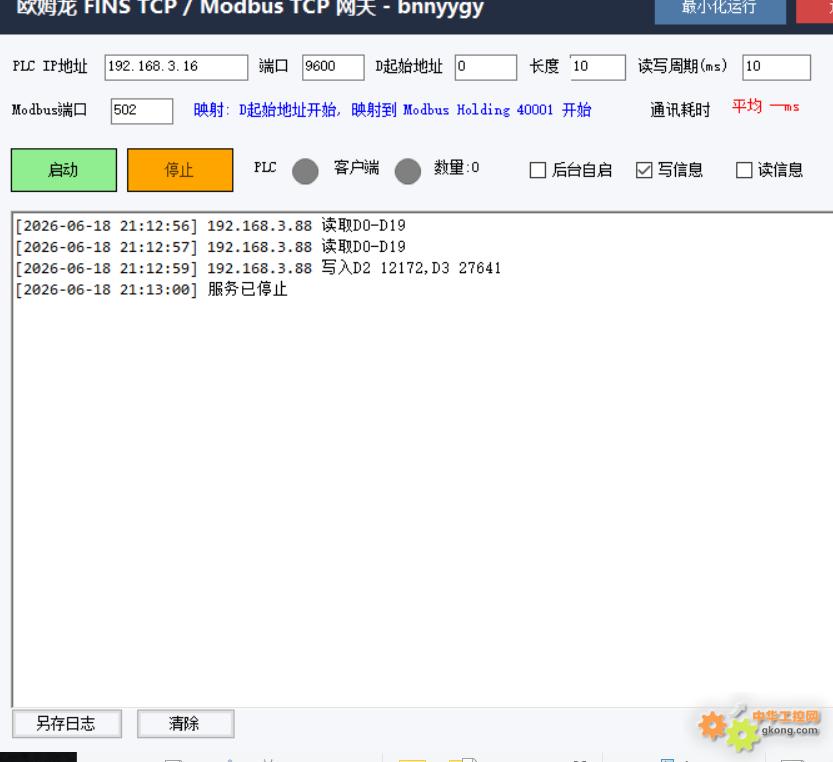

可选项:
1,后台自启,系统会添加到启动项目,每次开机右下角最小化启动。
2,写信息,读信息,勾选以后,当前信息窗口会显示那个IP客户读了哪些字 比如 192.168.3.11 读取 D0-D19, 写入D10,666<写入数值>

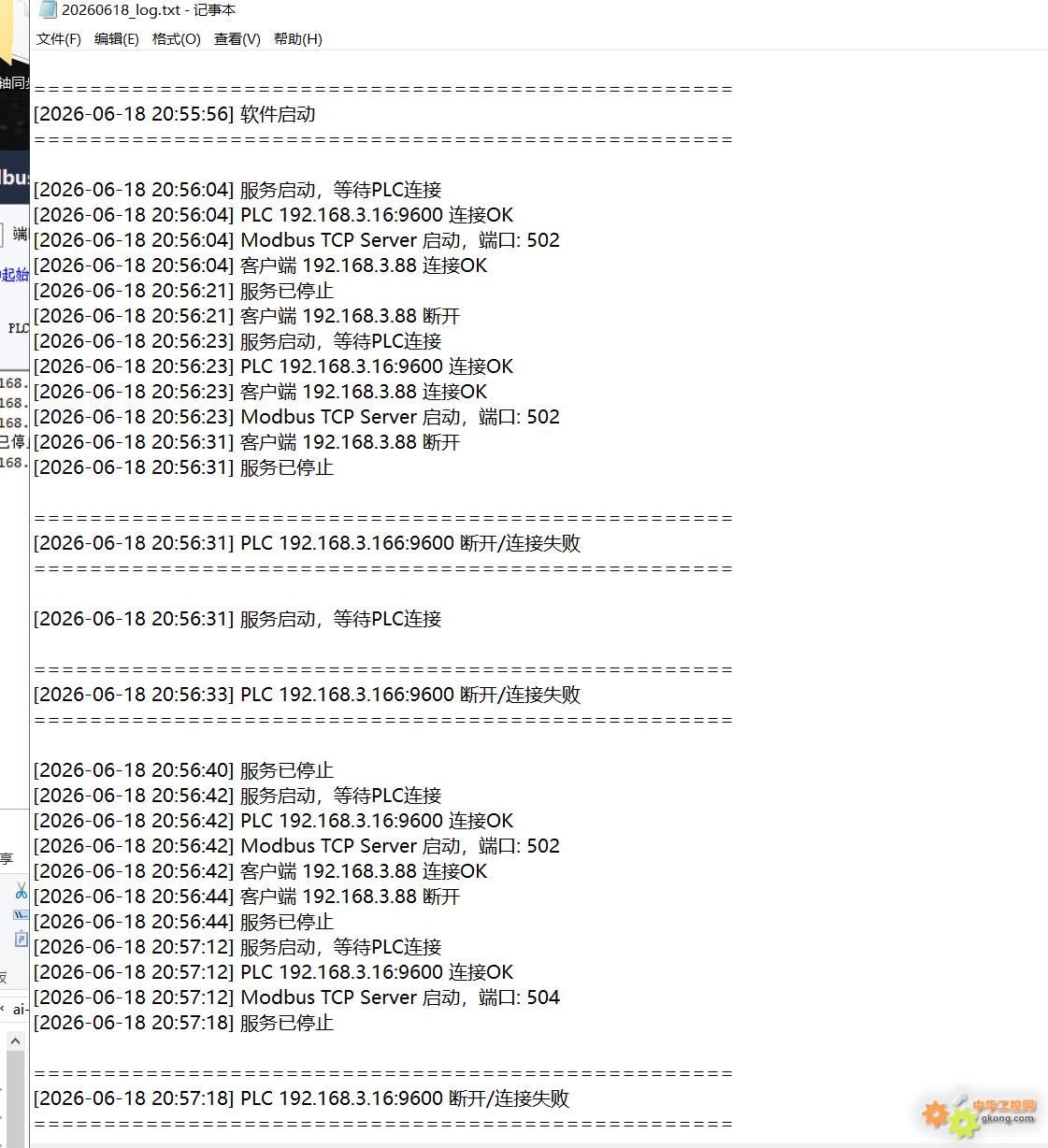

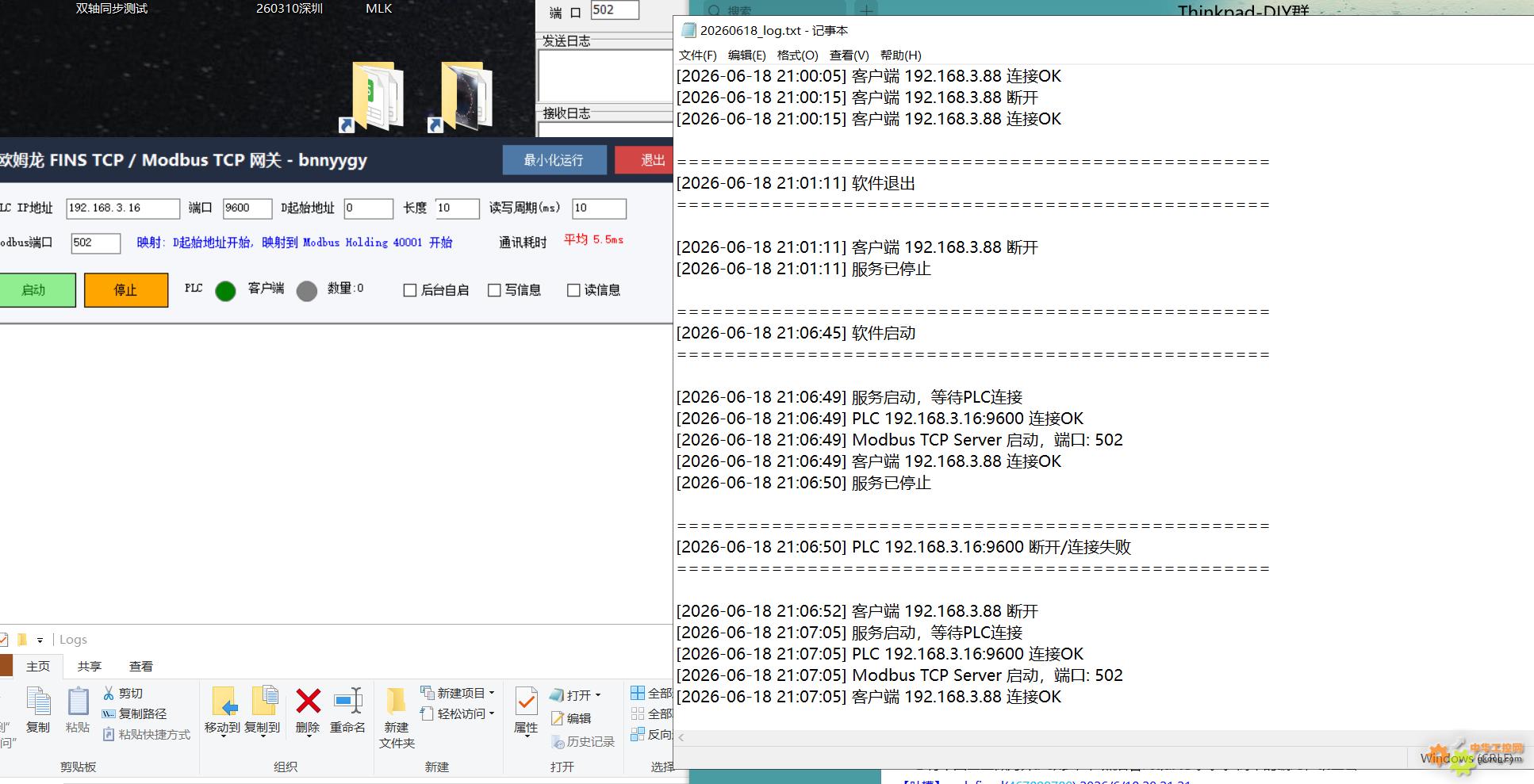

3,有日志LOG文件夹,超过30天自动删除,保留1个月, 特殊日志 会加==== 隔开,方便后期找问题查看。
且,日志是添加写入,不会覆盖,一天中随便重复开关软件,不会覆盖日志文件!
且,加了软件闪退异常退出写入日志,方便后期找问题。<AI表示,软件即使闪退了,也能从技术层面写入日志!>

总结,AI现在真的很强大,希望免费的一直能用,自己写个小功能软件还是非常香,不仅限于今天我的需求,也可以写电脑上自己需求的一些难以实现的功能!
附件:
[本地下载]
PS:实际生产现场,请设置一下防火墙,把这个软件加入防火墙,不然可能502端口出不去,其他软件不能通讯。
总耗时:18.00-21.00 差不多3小时,我用打字要需求就给EXE,太香了!

确实,豆包会写炸,且不能操作本地文件,
我用TRAE Work CN 写炸了,能让它恢复到之前的状态,且可以操作本地文件,不用我操作VS负债代码。
