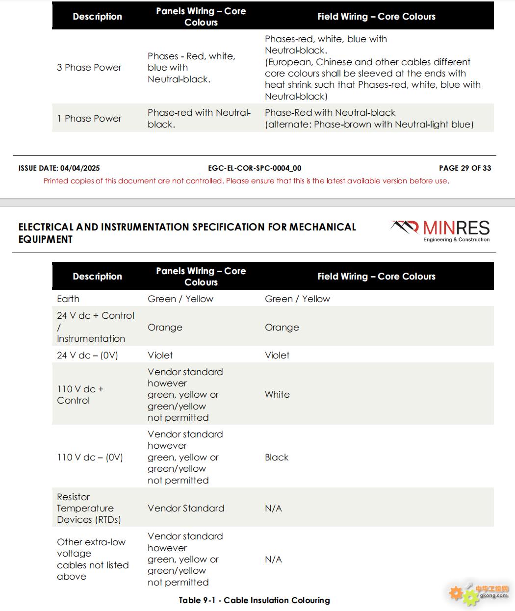

最近可能要做澳洲的设备,客户提到澳洲的电气设备海关会比较严格,需要遵守当地的标准,我问了AI,貌似和IEC差别不是很大

主要是安全标准要求很高,设备门一开就必须停,安全功能还不能用程序来控制

澳洲有机械设备认证标准,具体的不清楚,都是找的认证机构去搞的

合同都是甲方提的要求,至于当地的准入标准,一般这是基础性的东西,不会详细的去罗列的,还是得咨询和去考察。
电缆要求

谢谢!这个红白蓝相线有点意思
