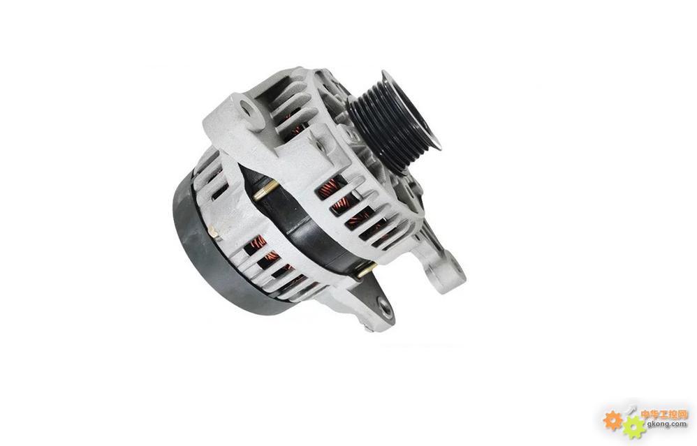

上次换蓄电池的时候,
到指定门店去的路上,
好多报警灯突然亮了,空调也失去控制了,
但是喇叭和转向灯却不亮了,
码表也没有指示了。
门锁,车窗,后备箱都不能控制。
还好,刚好开到汽车修理厂。
这次几个月前就显示电池故障,
但是一直可以发动,
直到前天,和上次一样,
开到家门口,就彻底趴窝了。
赶紧买了一个蓄电池换上,
速度还很快,上午就换好了,
开了一天蓄电池报警灯也没亮,
但是昨天出去路上就报警了,
开了不少路,一直没有熄灭。
后来可能摁了一下喇叭,
突然报警灯就熄灭了。
下午突然又报ABS故障,
我知道麻烦了,
开到停车场之后。
勉强可以锁车,关窗户。
上次那个旧的拆了看一下,
碳刷和线圈似乎没问题,
也许整流模块坏了。
当时给我换的发电机价格倒不高,
估计不是翻新的就是质量不行。

我好像换了三百多,等下买一个发动机带运费险,再买一个整流模块。
假如换了模块好就把发动机退了,国产车也就那样

卖家说调节器是李书福的通病
买了一个六十多

回复 #6楼 czhaii
注意加查电瓶相关部件
桩头有没有安装结实
有安装电瓶防亏器
到修理店用仪器检查一下
曾经出现N次,瞬间断电-比如收音机,导航屏,后来发现仪表灯,最后在入库时转向助力缺失
都是瞬间没大问题
在修理厂用仪器读出 转向助力失电几十次
