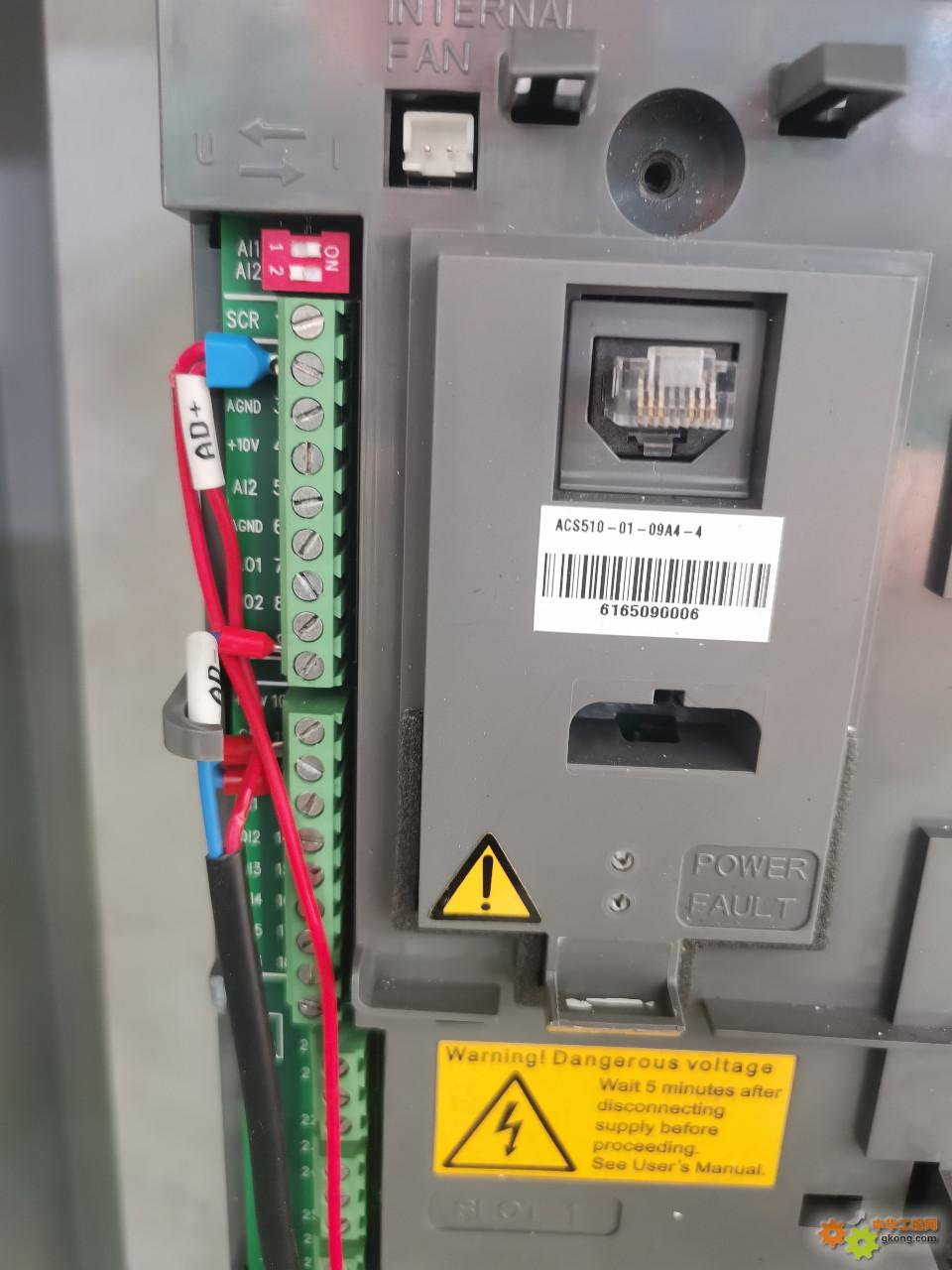

第一次使用ABB的变频器,今天给机器通了电。
照了网上的设置方法,设置了11.02=0外部控制,11.03=1给定源选AI1,13.01=0.0%AI1最小0V,13.02=100%,
99.02=1标准宏忘记设置了,下次再去调试。

AI2刚才不知道什么作用,
查了一下是 4-20mA信号,
下次开机前应该要关闭.

启动没接对,10通过启动开关接到13,11、12短接

24V接到DI1,切换远程,AGND接到靠近AI1的一个
开机以后可以转动了,调节触摸屏参数,快慢都可以控制。
就是0-10V似乎比列不对,那个现在不管了。

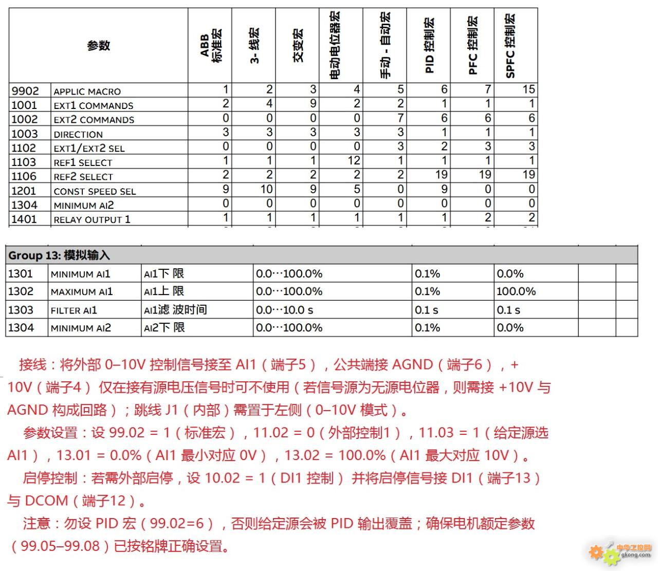

那个红色的拨码不是开和关的意思。而是拨到左边是电压信号 拨到右边是电流信号.上下两个分别是AI1和AI2.
你说的比例不对,是你的拨码不对
还有,99.02宏要一开始就设好.
如果的最后才设,就会将你之前修改过的参数重置了.

今天检查了一下,9902昨天或以前已经设置好了,
今天输入了电机参数,然后24V接到
DI1,切换远程,
AGND接到靠近AI1的一个(这个我想不要紧)
启动以后马上就运转了。
