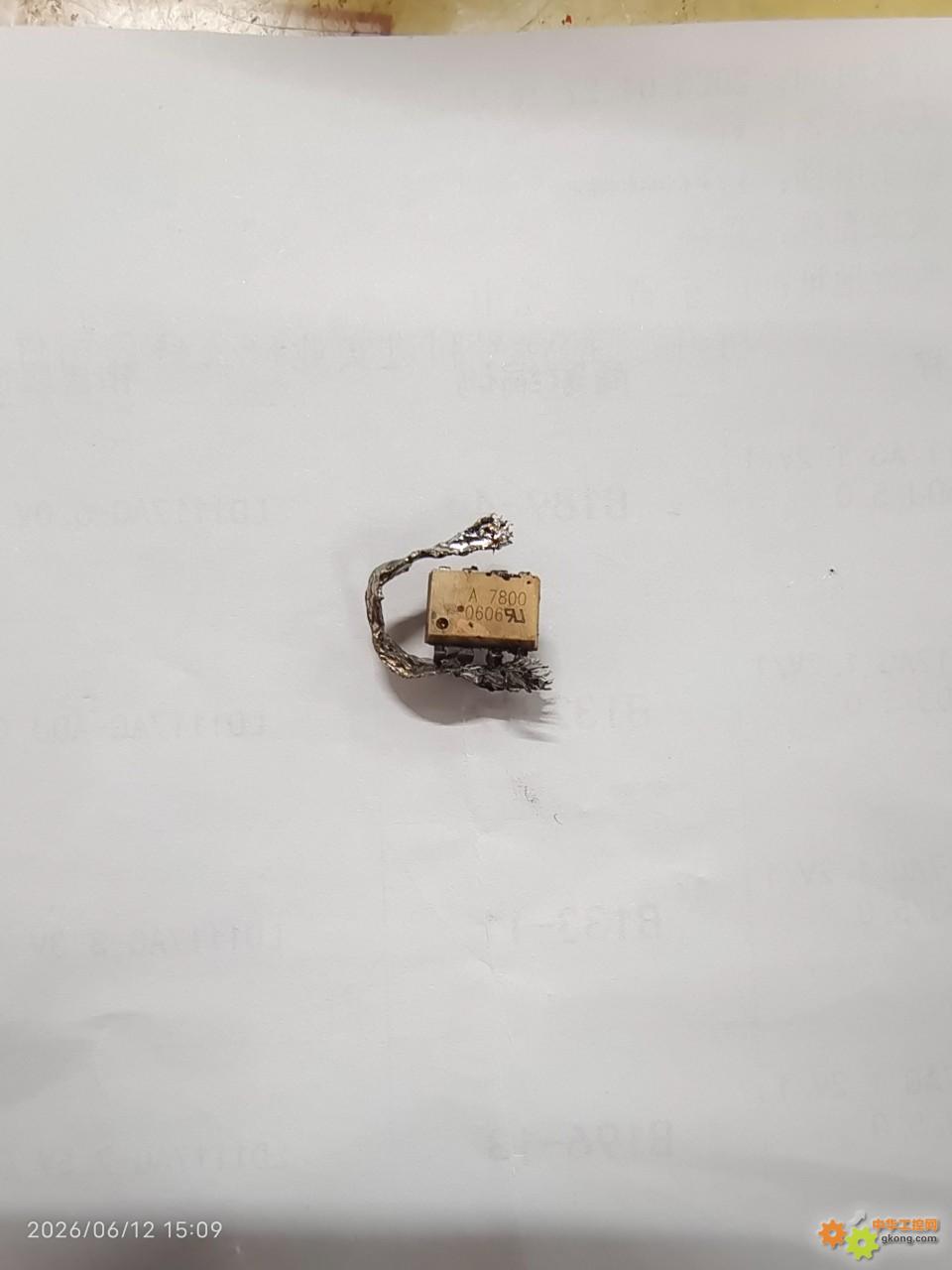

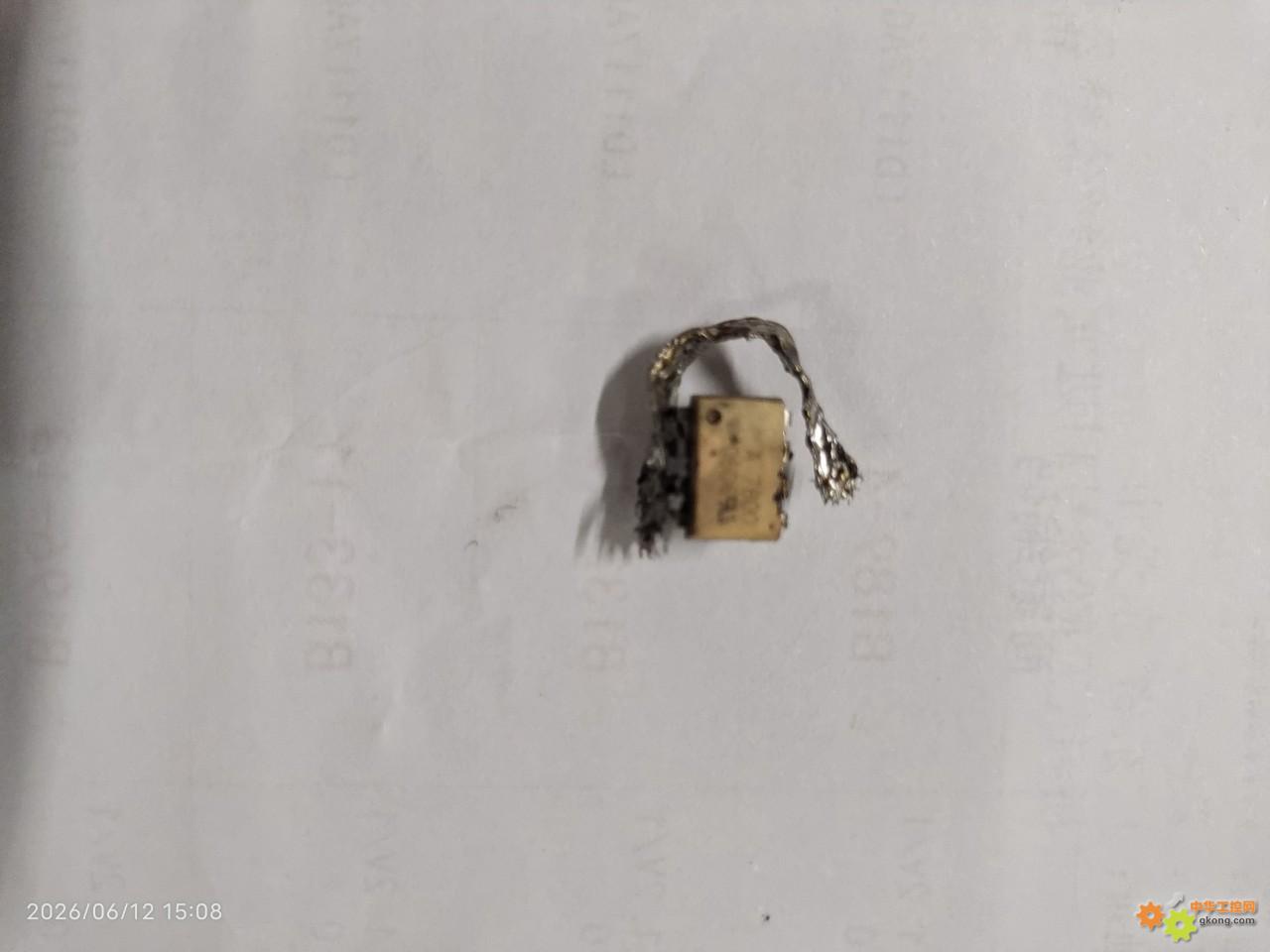

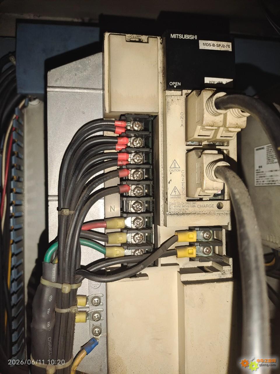

一台M64S加工中心主轴启动驱动器即刻报警10,查该故障代码为驱动器电源主母线欠压,拆驱动器维修,检查2个330K电阻正常,果断更换光耦A7800一个,上机测试恢复正常。

驱动器型号:MDS-B-SPJ2-75

06年的光耦,老化了!
