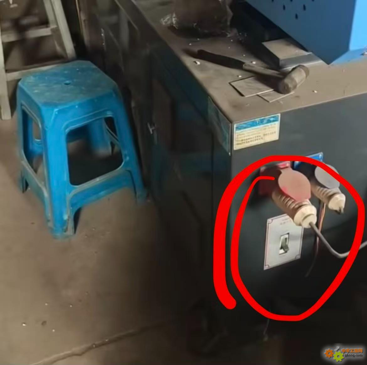

下午老板打电话给我说机器关闸的时候经常跳电,
有时送闸也跳 ,问我怎么查,我说把里面小的断路器关掉,
试一下还跳不,结果还是跳电,视频拍给我看到机器里面还有变频器,
怀疑变频器或者电机引起的漏电。
47682

跳闸的是普通开关还是漏电开关

回复 #1楼 YXBK
机器上的断路器

普通断路器吗,不是漏保,感觉上不是断路器自己有问题就是线路有问题,变频器也装不少了,没发现容易跳闸

以下是引用czhaii在2026/6/13 8:48:57的发言:
机器上的断路器
从视频来看,我的理解是关机器上的这个总断路器时,跳了车间的总闸
那么车间的那个总闸是普通的还是带漏电保护的
机器里面有变频器的话,可以试一下先把变频器电源关了(如果有单独开关的话),然后再关总断路器

感觉这个断路器是带漏保的,开关都跳的话,还是先换个断路器
