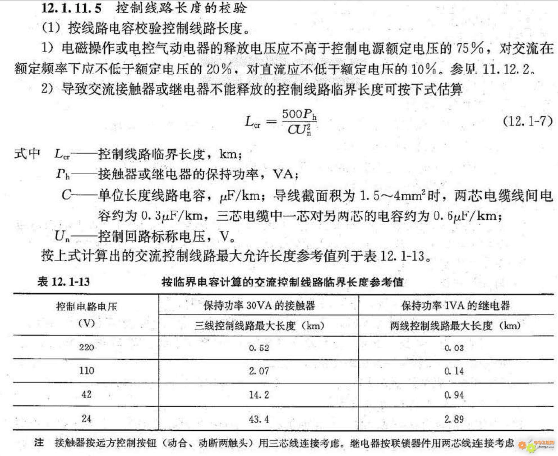

以下是引用xiachunzhao在2026/6/12 16:56:49的发言:
是这样的,如果控制线路过长,控制线路间的电容会储能,会导致继电器不能释放
这个资料怎么理解?
1.释放电压,不高于75%可以理解,不低于20%,10%的描述怎么理解?
比如,额定220V交流的,在30%时才能释放?
2.线路长度,220V 0.03㎞ 实际使用中超多的很多,也没见不能释放的

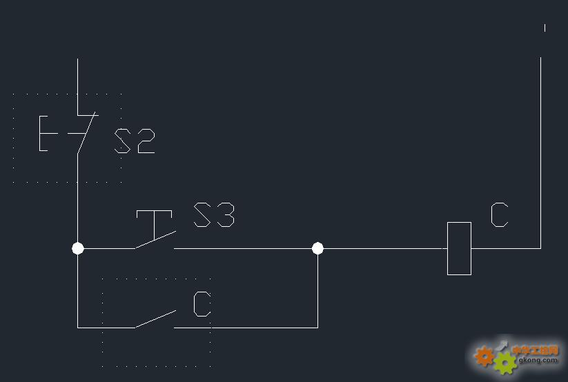

#23楼
带自锁有可能不能释放,其原因为:当按下停止按钮S2后,理应线圈C断电,但由于S2的电源端线路长,相当于大电容,此时对线圈C进行放电,使其继续吸合。
不过如果始终按住停止按钮,比如5秒,甚至10秒,则线路中的残余电量被放完,低于保持电压的70%时,线圈C将释放断开。

回复 #20楼 知道一点
赞同21楼的观点
解释:释放电压在20%Un≤U≤75%Un区间内必须释放,这个值应该是针对生产继电器或接触器厂家做的规定,具体可以看一下相关产品技术数据
解释:看表格的表头是有前提的,220V 0.03㎞是针对保持功率为1VA继电器,而且是两芯电缆情况下的数值,如果想计算电缆的临界长度,那么就要知道继电器或者接触器的保持功率和线芯数量,然后带入式(12.1-7)中计算,得出来的也是理论上的临界长度,实际设计中基本上都不会考虑到这一点,只是出问题了会往这方面想一下是不是这里的问题
这是(工业与民用配电设计手册)第四版中的内容,后面还有还有电压降校验控制线路长度,有兴趣可以看一下

#26楼
回复 #25楼 知道一点
20%-75%必须释放?请做实验
这是手册规定的数据,不需要做实验,如果你想做实验可以随便找个继电器或者接触器,再找个滑动变阻器调一下压就可以测试了
220V供电1VA的继电器没用过
继电器,接触器供电线路大于0.03KM还是经常见到的
咱们通常用的继电器应该都是1.几VA容量的,可以去查一下
继电器控制线路100米左右的,我也这么设计过,也没问题,但并不代表类似的问题不会发生(表格中保持功率30VA的接触器三线控制线最大长度是0.52KM)
