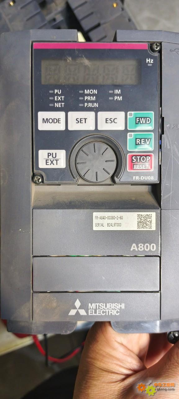

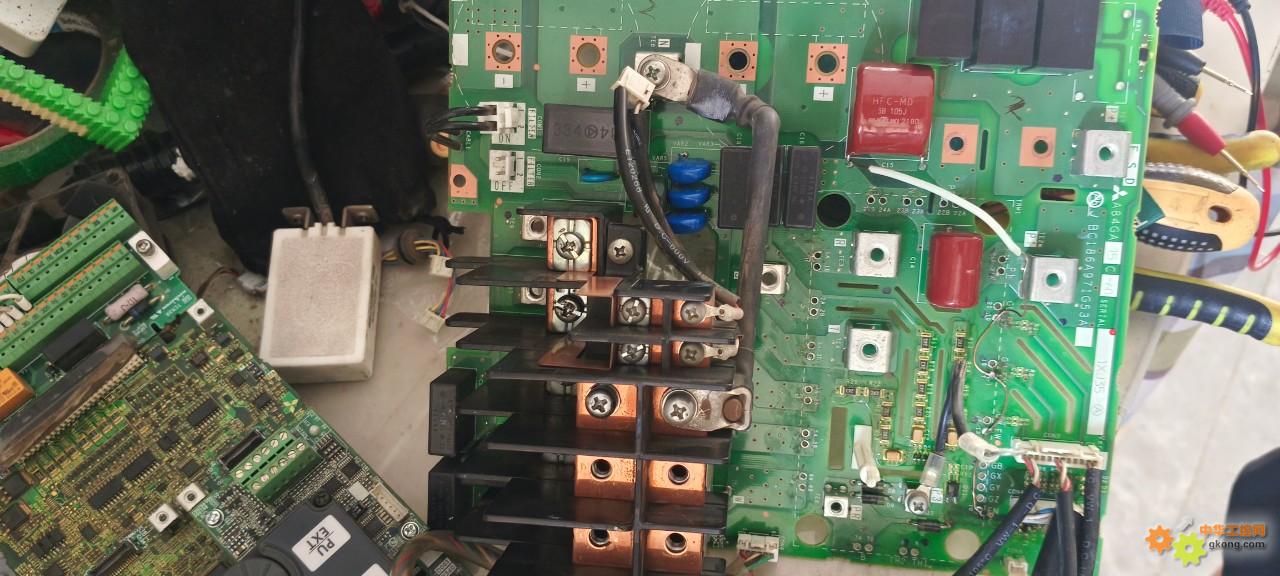

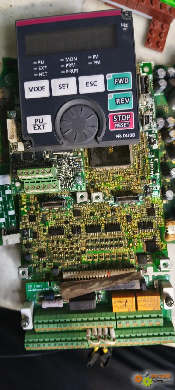

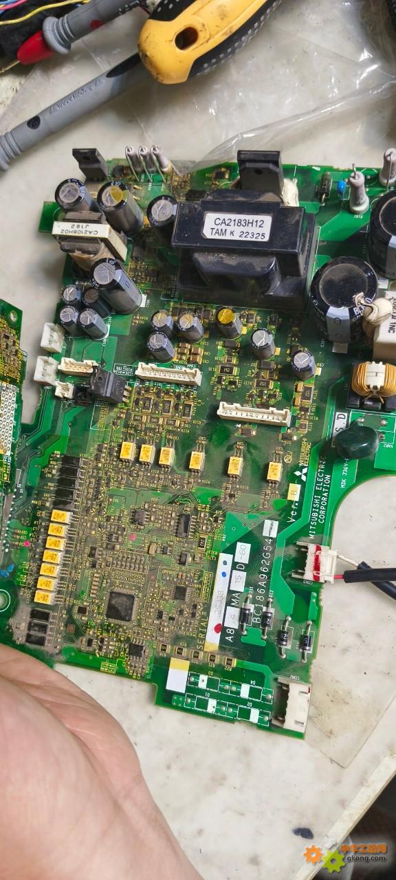

接修两台三菱A800变频器都是炸了模块整流部分,拆了模块单板运行一台有显示频率上升,风扇启动,但是驱动没有电压翻转。另一台启动后马上报OC1。以前没有维修过三菱的机器请教大师们怎么屏蔽报警单板运行,这两个主板不报故障的是不是有问题。
