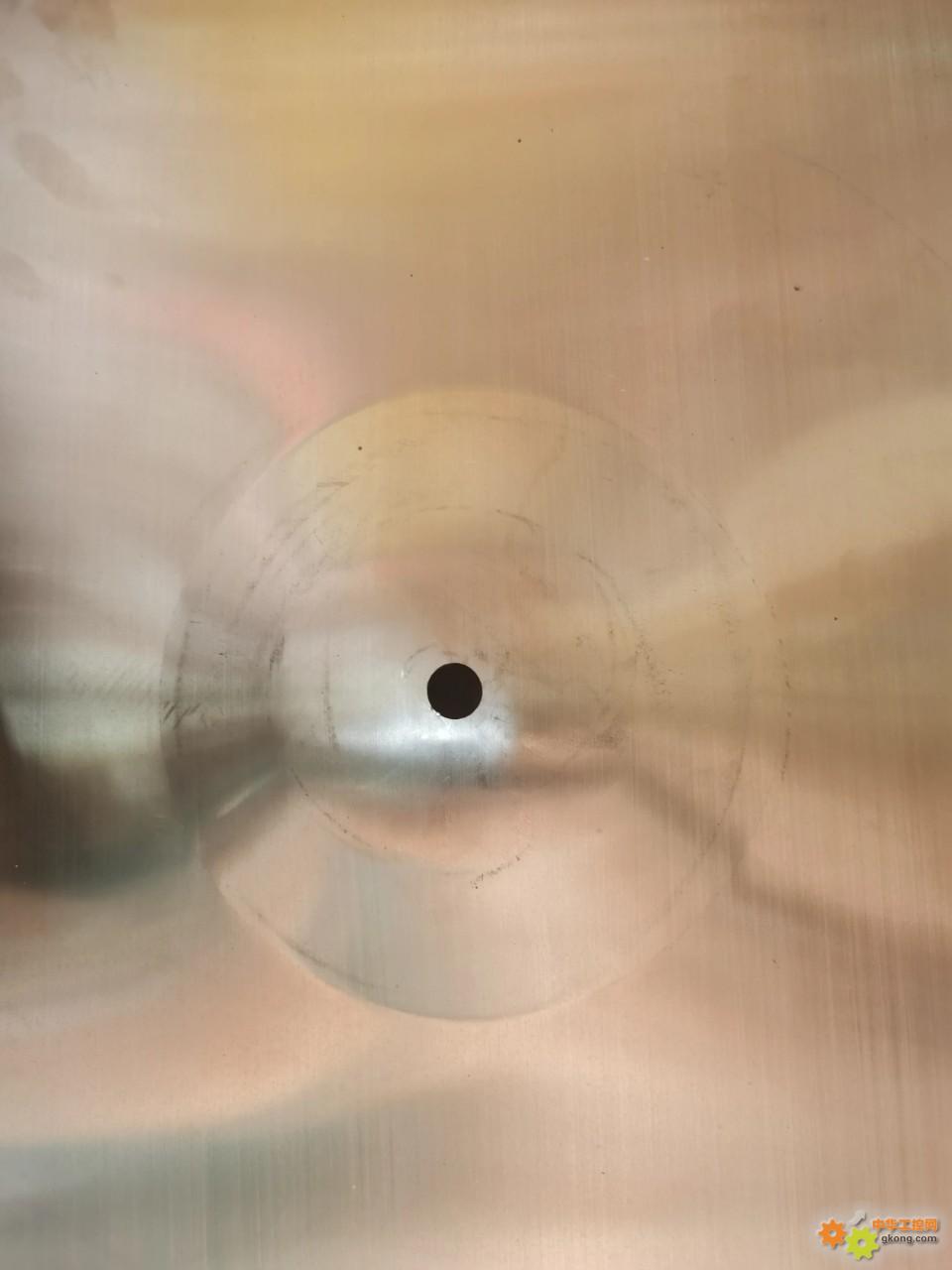

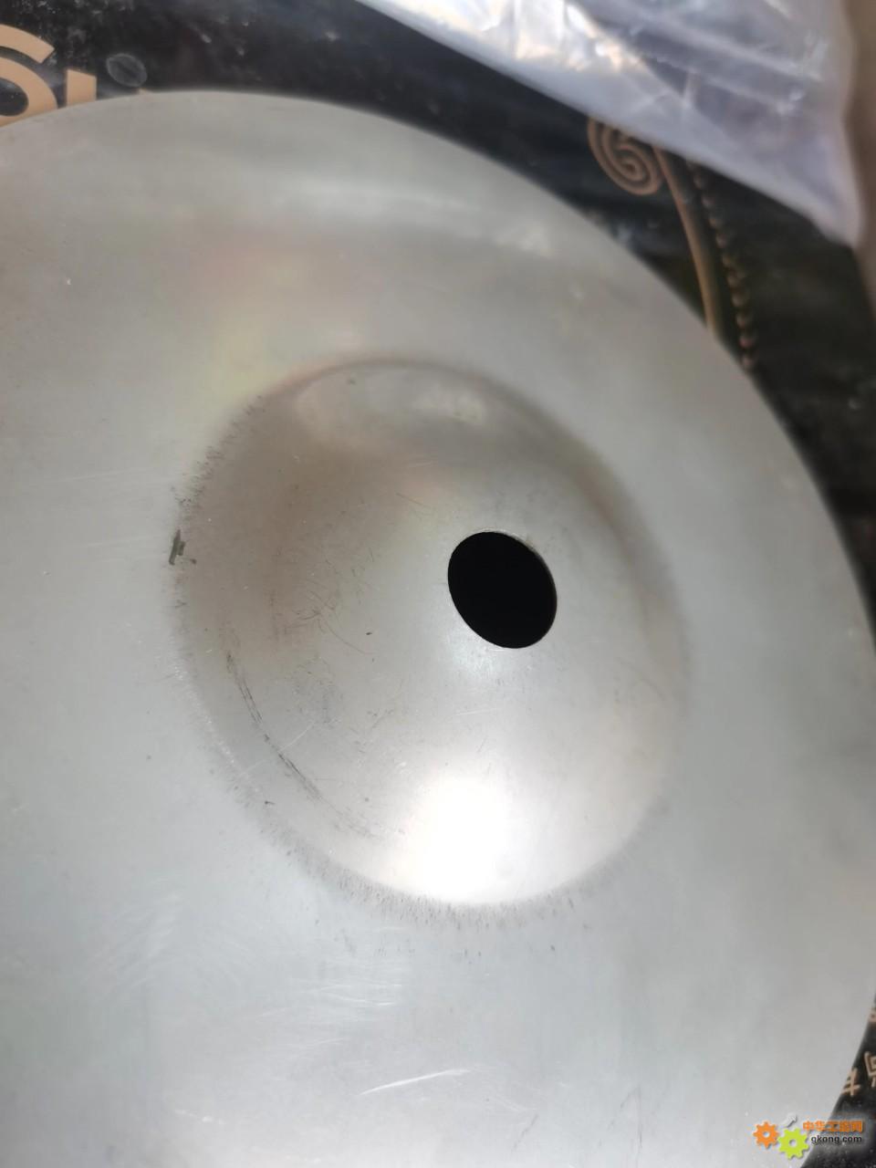

中心孔直径12-13mm,凸面直径小的60mm,大的120mm。
不是整数,固定好以后除中心馒头部分,做旋转表面加工。
速度不快,
本来我想用数控机床上用的内撑头膨胀定位夹具固定,
实际改造起来还是比较麻烦,
而且这个工件还不是整12mm或者整13mm。
考虑使用吸盘,似乎也行不通。

搞条螺杆用螺母锁,行不行

做个锥度的导向,大小通吃

靠中心孔固定似乎比较难弄

中心孔定位螺母锁紧

材质是哪种?

铜和不锈钢

利用中心孔定位,上下夹紧,夹具不大于馒头部分。

机械加工,还是收工加工
用对应工装
